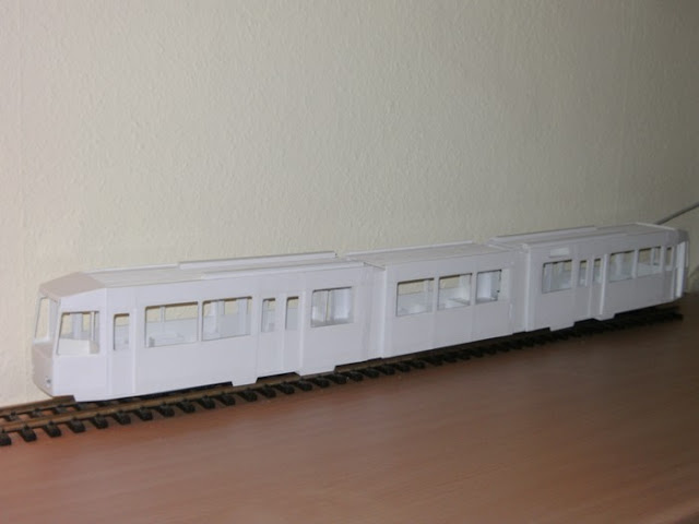

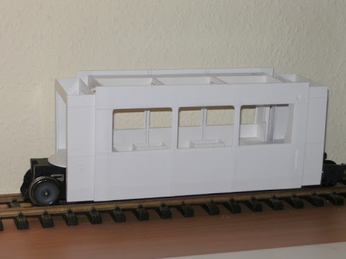

Da die Leichtbauweise aus verstrebten ABS Platten sich bei meinen Vorgängermodell bewährt hat, habe ich mich entschlossen auf diese Weise ein weiteres Fahrzeug zu bauen.
Das Modell ist wieder im Maßstab 1:22,5 gehalten. Die Wände bestehen aus 0,5er ABS die Rahmenartig mit 3mm Polystyrol aus dem Baumarkt beklebt wurden.
Momentan besitzt das Modell nur einen Umgebauten Playmobil Anrieb, der sich im Drehgestell befindet, die anderen Fahrgestelle sind die Herkömmlichen von LGB. Die Wagenkästen sind soweit fertig, zumindest in der Rohform.

Der Wagen ist nun fast fertig gespachtelt, und die Aufbauten sind auch beinahe soweit. Das Dach wurde nach Vorbild der meisten Mülheimer M-Wagen gestaltet, das war mir am einfachsten zu realisieren. Ich habe auch kein problem damit den Wagen in Essener Lackierung zu lackieren und ihn mit Mülheimer Emblem auszurüsten.

Hier ist das Ganze auch mit Dach. Der Wagen ist erstmal nur zusammen gesteckt.

Hallo Benji,
Dein neues Tram sieht fantastisch aus und trifft laut meiner Freundin das Original sehr gut.
Viel Spass beim komplettieren!
Gruß Ottmar
