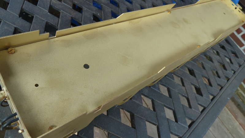

Pano_01 (Hans_RhB)

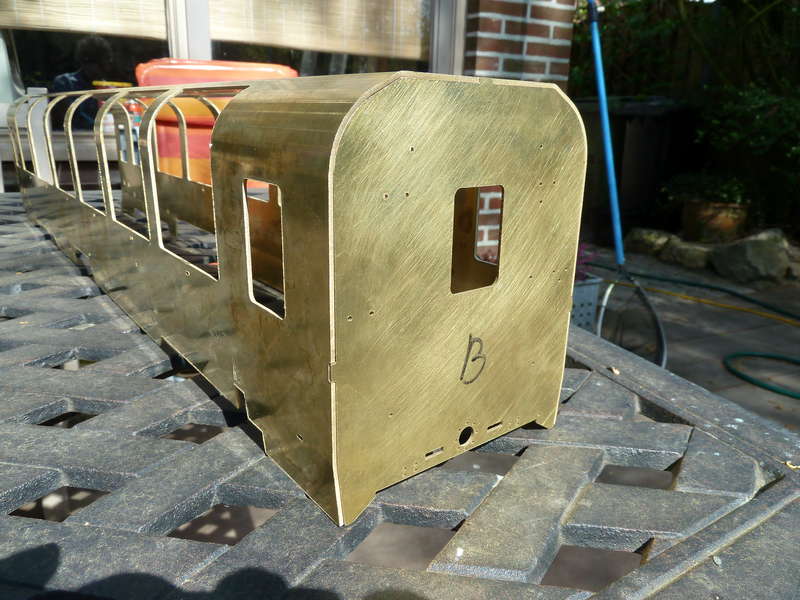

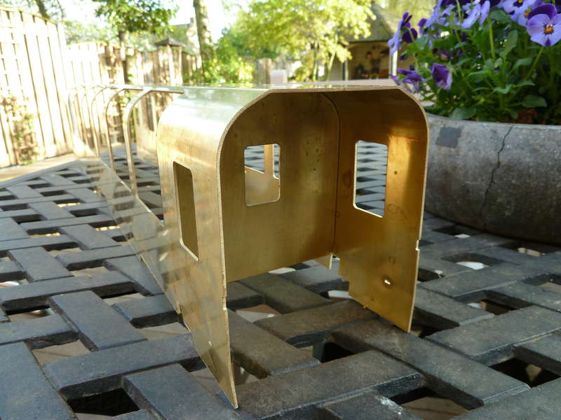

Die Teile sind in 1,5 mm Messing und die Seitenwanden und das Dach sind aus ein Teil gefertigt. ( Die Teile in die Fenster sind die Teile von die Tische )

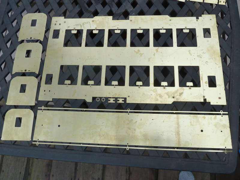

Pano_02 (Hans_RhB)
Nach dem Falten gibt es diese Teil der 1e Klasse mit 6 Fenster.

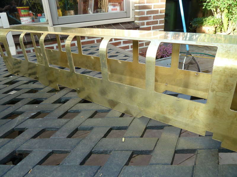

Pano_03 (Hans_RhB)
Anbei der 2e Klasse mit 7 Fenster.

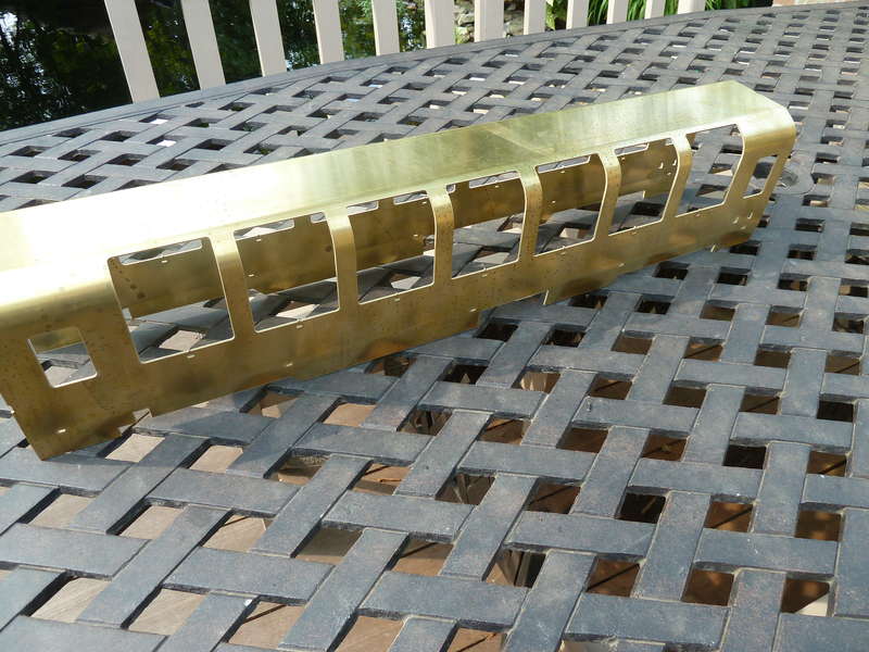

das sieht hervorragend aus! Aber, warum hast Du 1.5mm Messing genommen? Da hätten 0.5mm doch schon gereicht?
Wie hast Du die Dachrundung so gleichmässig gebogen?

Sehen super aus deine Panoramawagen!! Bin schon auf Fortschritte gespannt. Kannst du etwas darüber schreiben, wie du den Wagenkasten gebogen hast?

Hans_RhB
Beiträge: 390
Re: Rhb Bernina Panoramawagen
Beitrag von Hans_RhB »

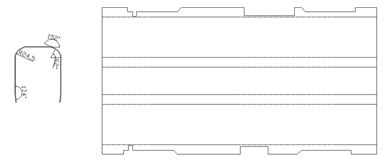

Hallo allemaal,
Der Wagen ist CNC gebogen. Am Anfang habe ich der Wagen in 3D konstruiert und danach ist das Teil mit die Seitenwanden und das Dach zu eine flache Darstellung konvertiert. Das Schwierigsten war am Oberseite bei das Dach da dort die Kurve sich in einen Knick verwandelt.
Pano_DS (Hans_RhB)
Der Wagen ist in 1,5 mm Messing gebaut da 0,5 mm zu swach war und ich auch mit die Wagen in der Garten fahren woll.
Pano_05 (Hans_RhB)
Pano_06 (Hans_RhB)
met vriendelijke groeten,
Hans

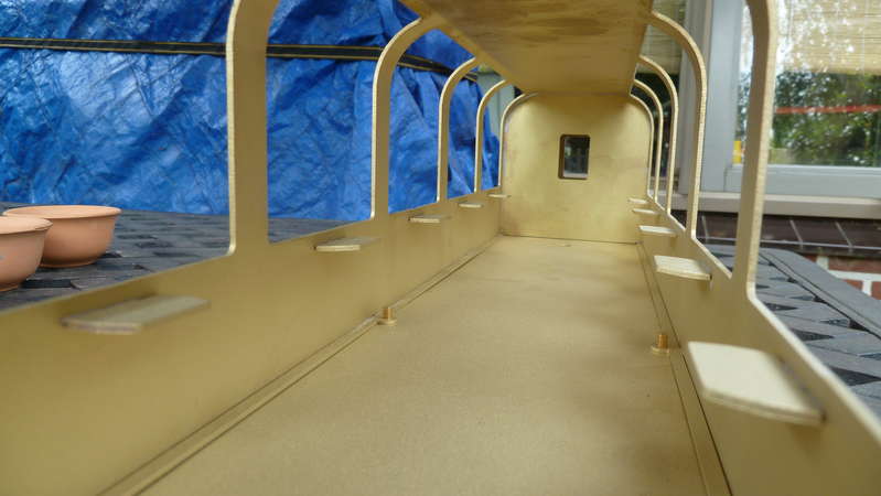

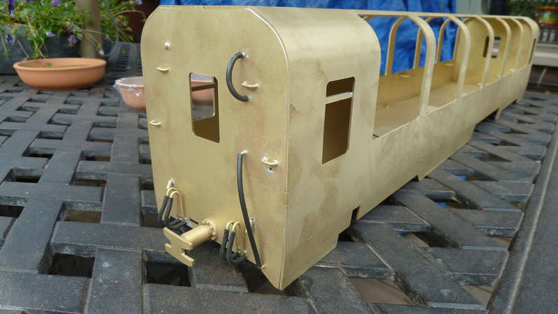

Der Wagen ist zusammen gelötet.
Pana_07 (Hans_RhB)
Die Boden ist mit 6 Schrauben M4 befestigt. Daher bekommt mann eine stabile Struktur von die Seitenwanden und kann mann auch einfach die Sitze und die Figuren anbringen.
