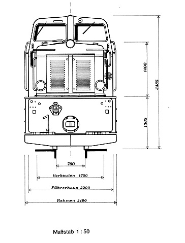

Ich will jetzt keine Diskussion um die Massstabtreue der Nürnberger anfangen, habe aber so langsam beim Bau des KB4i den Eindruck gewonnen, das die V52 massstäblich nicht so recht passt. Also nachbauen! So weit, so gut! Jetzt sind mal wieder die Plänesammler unter den Buntbahnern gefragt: Gibt's irgendwo oder hat irgendwer Zeichnungen der V52, aus denen die Originalabmessungen hervorgehen? Wie immer bin ich für jeden noch so kleinen Hinweis dankbar!

helfen Dir diese Zeichnungen ?
Textauszug " Für die damals noch bestehenden Schmalspurlinien in Baden-Württemberg, hatte die DB mit finanzieller Beteiligung des Landes fünf aus der MAK-Industrieloktype G480 B`B`abgeleitete Neubauloks bei Gmeinder, Mosbach fertigen lassen. Die 2 meterspurigen V52 für Mosbach-Mudau und die 3 750-mm - spurigen V51 für Bottwartal und Öchsle waren mit Ausnahme der Achsen, der Zug- und Stossvorrichtungen und der Wagenzugheizung untereinander identisch."
die Wiesenblume[/img]

Danke WIESENBLUME! Da bin ich schon einen Schritt weiter! Gruss, Andre

Leider habe ich die Diskussion nicht vollständig verfolgt. Im Buch von Josef Högemann: Schmalspurbahn Mosbch-Mudau eine vermaßte Skizze zu finden.
LüP: 9810, Höhe: 3484, bei der (LGB kritischen) Breite ist leider keine Angabe vorhanden. Das müsste man herausmessen und umrechnen...

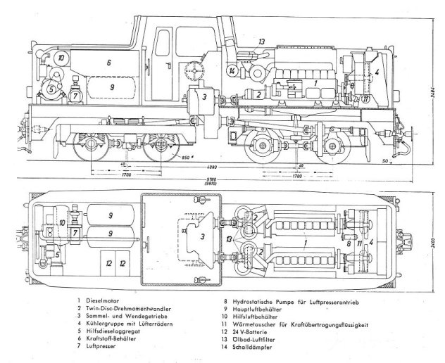

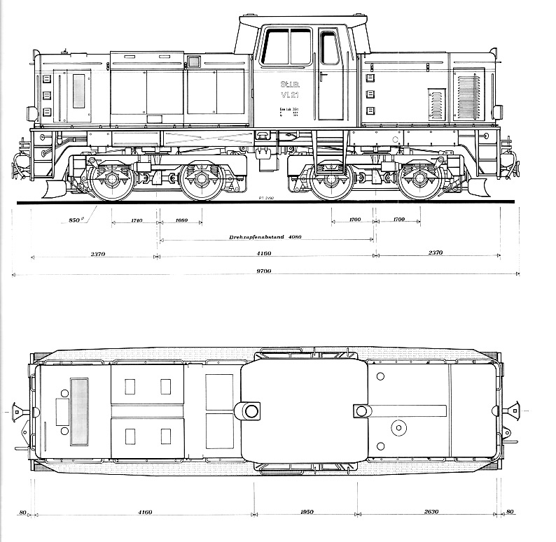

Ich habe noch 2 Zeichnungen gefunden.
Danach habe ich meine LGB V52 vermessen. Die Ergebnisse stelle ich unter der Rubrik "Verglichen und Gemessen" ein. Ich meine, die Maße sind noch OK. Allerding ist die Pufferbohle wie bei der V51 ausgestattet, aber das kann man ja ändern.
Interessant wäre ein Fahrwerk mit vorbildlichem Antrieb: Kardanwellen usw. mit freiem Durchblick zwischen den Rädern.
Wenn jemand so etwas herstellen kann, würde ich mich über eine Nachricht freuen.
Grüsse
Norbert

Ebay sei Dank habe ich am Wochenende eine Ausgabe des Eisenbahnmagazins von 1992 erhalten mit einem ausführlichen Bericht über den Verbleib aller V51/V52, mit Bildern über Umbauten und Farbvarianten. Und die Zeichnung im Heft ist die V52 im Maßstab 1:43. Ansicht von der Seite, von der Front und von oben!!! Wer Interesse hat, kann sich natürlich melden.
Grüße, Norbert
