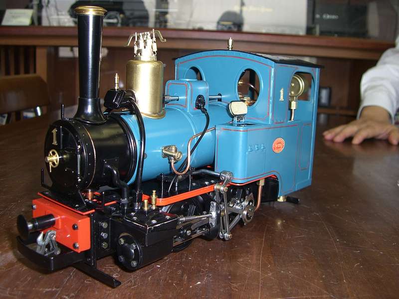

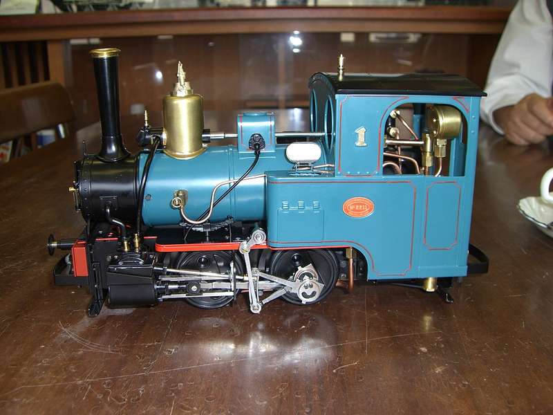

bin heute mal rasch bei Aster vorbeigefahren und habe mir den Krauss B-Kuppler angeschaut, der schon vor einiger Zeit als Prototyp vorgestellt wurde. Quasi eine japanische Stainz, die Ähnlichkeit ist offensichtlich. Als Vorbild diente eine Lok der Iyo-Linie auf Shikoku, das Original existiert noch.
Aster bietet die Lok in der ursprünglichen grünblauen Farbgebung an, eine schwarze Version ist ebenfalls verfügbar.
Die Lok ist wie immer in hervorragender Aster Qualität. Der Kessel ist einzügig, ohne Quersiederohre, der Dampf wird im Dom abgenommen, geregelt und ohne Überhitzung den Zylindern zugeführt. Vom Verdrängungsöler - ungeregelt - im rechten Wasserkasten geht die Leitung unten an die Dampfzufuhr. Im linken Wasserkasten ist wirklich Wasser - die Excenterspeisepumpe sitzt hinter der ersten Achse, der Bypass links an der hintern Pufferbohle. Rechts an der Pufferbohle ist ein Gasanschluss für einen Versorgungswagen. Zwei Gastanks sind eingebaut, einer rechts hinten in der Kabine, ein weitere unter der Kabine.
Die Steuerung ist eine Stephenson-Steuerung, wenn ich mich recht erinnere, hat die Regner Stainz eine Allan-Trick-Steuerung.
Der Wasserstand im Betrieb kann gespült werden - oben eine Druckstange, die durch den Wasserstand geht und unten ein Rückschlagventil öffnet.
Die Räder sind sehr schön gearbeitet und lackiert, die Rauchkammertür läßt sich öffnen. Die Schieberkästen entsprechen nicht ganz dem Vorbild (schräge Führung). Das Dach kann nach vorn abgeklappt werden. Der Platz für einen RC Einbau ist beschränkt, aber zwei Servos sollten in die Kabine passen, Empfänger und Batterien wohl links und rechts unter die Kabine.

Hier ist die Domverkleidung abgenommen, oben sitzt auch das Sicherheitsventil

schönen Dank für den Bildbericht. Wie ist der Maßstab der Lok? Sieht auch etwas größer aus als 1:22,5.

was sind das für runde Teile im vorderen Teil zwischen den Rahmenwangen?Etwa zusätzliche Gewichte?

@Peter: Laut vorläufigem Katalogblatt ist der Maßstab 1:21
@Janosch: Ja, es sind 4 Gewichte eingebaut, 2 waagrecht, 2 senkrecht
Noch als Zusatzinfo, die Lok läuft mit einer Füllung 20 Min, das Gas soll verbraucht sein, bevor der Kessel leer ist.
