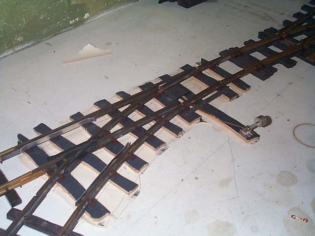

weiche (Waldbahner)
Die zweite Weiche welche ich umgebaut habe. Der Radius beträgt 700mm, Das Herzstück stammt aus der alten R1-Weiche, ist aber zusammen mit den richtig gesetzten Radlenkern durchaus noch brauchbar.

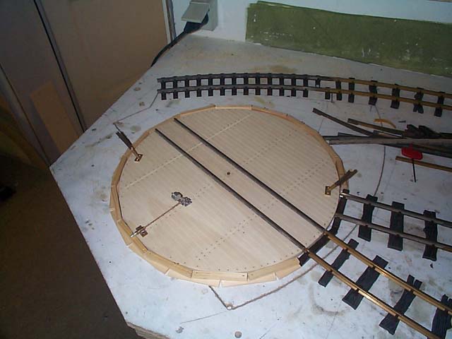

drehscheibe_1 (Waldbahner)
Die Drehscheibe. Der Weichenstellhebel dient hier zur Verriegelung der Drehscheibe an den einzelnen Abgängen. Zur Zeit greift der Stift zwischen zwei Nägel und verhindert somit ein verdrehen beim befahren der Scheibe.

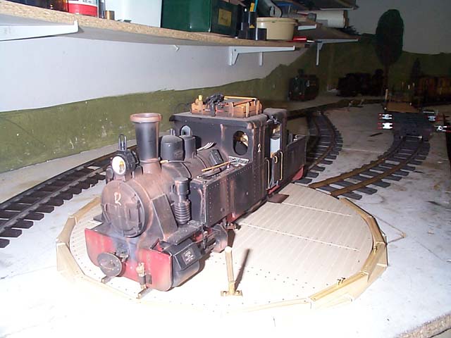

drehscheibe_2 (Waldbahner)
Meine Stütztenderlok auf der Scheibe. In den nächsten Tagen werde ich ihr ein neues Innenleben spendieren müssen, da die Akkus wohl hinüber sind :-(
