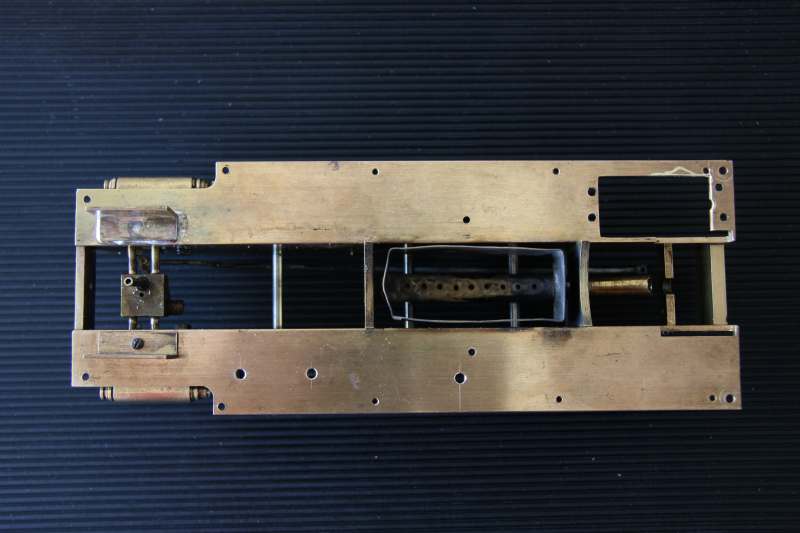

008_Fahrwerk_von_oben (GNEUJR)
009_Fahrwerk_Seite (GNEUJR)
010_Fahrwerk_unten (GNEUJR)
Ich habe lange nach einem passenden Vorbild für eine C-gekuppelte Feldbahnlok gesucht, aber zu der bekannten O&K Lok (die z.B. bei der WEM fährt) will das Triebwerk mit den Speichenrädern und der angetriebenen zweiten Achse so gar nicht passen. Außerdem ist die äußere Steuerung der Lok insgesamt sehr "rudimentär". Irgendwann bin ich über den "Kastendampflok" Thread hier im BBF gestolpert, und auch wenn ich keine Bilder von dreifach gekuppelten Kastendampfloks für 600mm Spurweite finden konnte, habe ich mich entschlossen eine solche zu bauen. Das Triebwerk wird hinter Klappen versteckt, und schon ist das alles nicht mehr so schlimm.
Und die Gesichte von oben ist nun wirklich SEHR glaubwürdig
Da das Fahrwerk an sich jetzt prima funktioniert ist gar nicht mehr so viel zu tun:

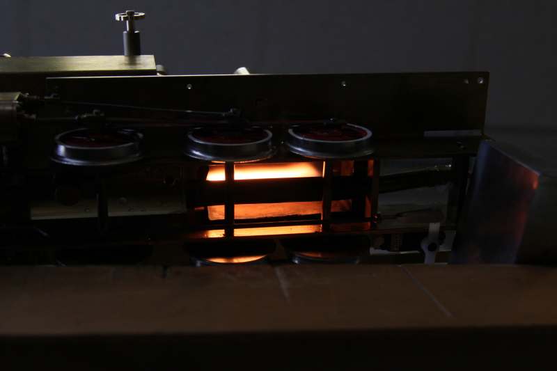

Der Anschluß an den Gastank mußte dann schnell entstehen, uns so konnte ich das erste mal den Brenner zünden:
017_Brenner_brennt_01 (GNEUJR)
018_Brenner_brennt_02 (GNEUJR)
Der Brenner ist nahezu lautlos, nicht dieses furchtbare Kreischen des Brenners meiner "Roxel". Ich bin begeistert!! Leider fehlte der Flamme eine gehörige Portion Sauerstoff, das ganze rußte wie verrückt. Ich habe erst auf beiden Seiten der Feuerbüchse eine Reihe von 11 D3mm Löchern gebohrt, aber das brachte nichts. Ich habe dann versuchsweise vier 2,5mm Löcher in das Rohr zwischen Gasdüse und Brennerstock gebohrt, und siehe da: Die Flamme brennt nun rußfrei und offenbar wesentlich heißer, denn das Wasser kocht nach einem Bruchteil der Zeit.

der gräfliche Feldbahninspektor kam heute von seiner Reise zum Hersteller der neuen Lok zurück. Es gab erfreuliches zu berichten!
Der Rohbau der Lok konnte in seinem Beisein das erste Mal angeheizt werden und auf dem Prüfstand lief die Lok in beiden Richtungen gar vorzüglich.
Gerd
Gerd
