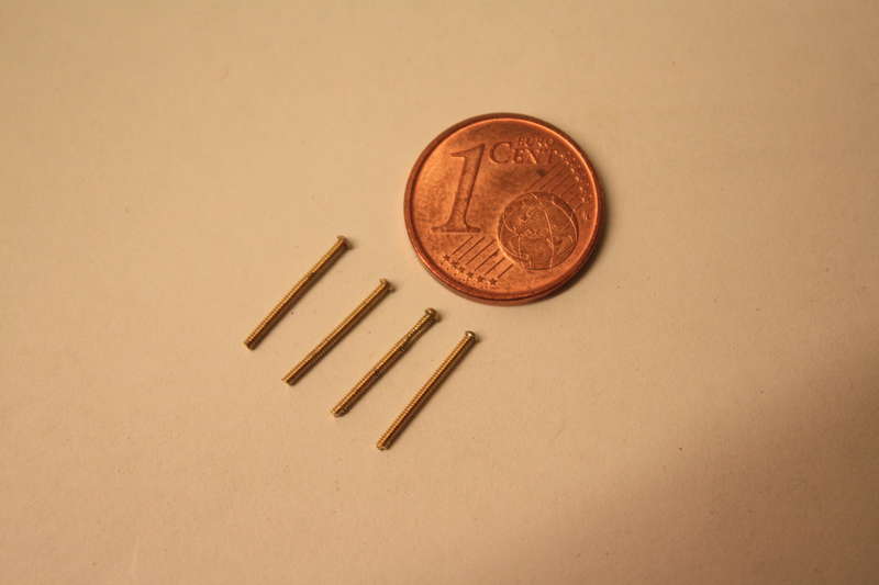

Für die Zug- und Stoßvorrichtung stellte ich mir Holzpuffer mit gebogenen Zughaken vor.Getreu nach dem Motto "nur geschraubt wirkt wie geschraubt" musste ich die Schrauben für die Puffer selbst herstellen.
Dafür habe ich eine M1 Gewindestange zwischen Kork im Schraubstock eingespannt und eine M1 seckskantmutter aufgelötet, den Überstand der Gewindestange abgefeilt. Nun habe ich eine Handbohrmaschine mit einem Korund-SChleifdingens eingespannt und durch drehen der Gewindestänge die Mutter rund gefeilt und den Kopf geformt. Abschließend die Gewindstange bei etwa 18mm abgetrennt. Nach einigen Stunden so das dann so aus:
IIf Plattformwagen 01 (Max H.)
