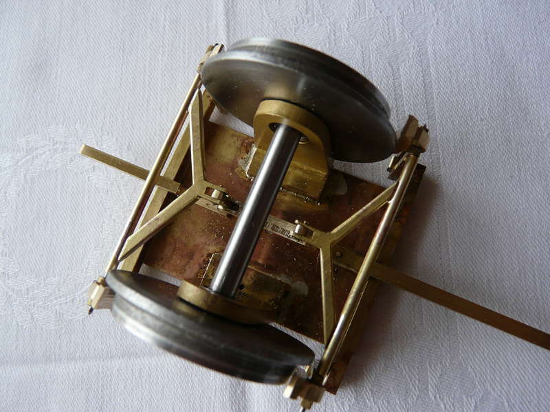

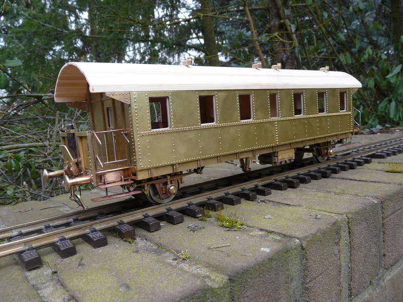

da ich meine BR 78 im Maßstab 1:29 gebaut habe, um etwas mehr Platz für den Einbau von Aggregaten zu haben, blieb mir nichts anderes übrig, als mir Anhänger im gleichen Maßstab selbst zu bauen. Meine Wahl fiel auf Donnerbüchsen, von denen ich eine Serie von 4-5 Exemplaren plane. Jetzt ist das Vorserienmodell fertig geworden (Bie-29) das ich hiermit vorstellen möchte.
Pläne für den genannten Wagen und für den Einheitsgepäckwagen Pwie 30 habe ich von Hettler Modellbahnzeichnungen erhalten. Außerdem habe ich eine Vielzahl von Originalbildern in Kranichstein, Heilbronn und Hanau gemacht. In Kranichstein war besonders interessant, dass ein weitgehend von den Holzaufbauten befreites Exemplar auf Halde steht, bei dem die Fahrwerkskonstruktion sehr schön nachzuvollziehen war. Interessenten kann ich die Bilder gerne schicken.

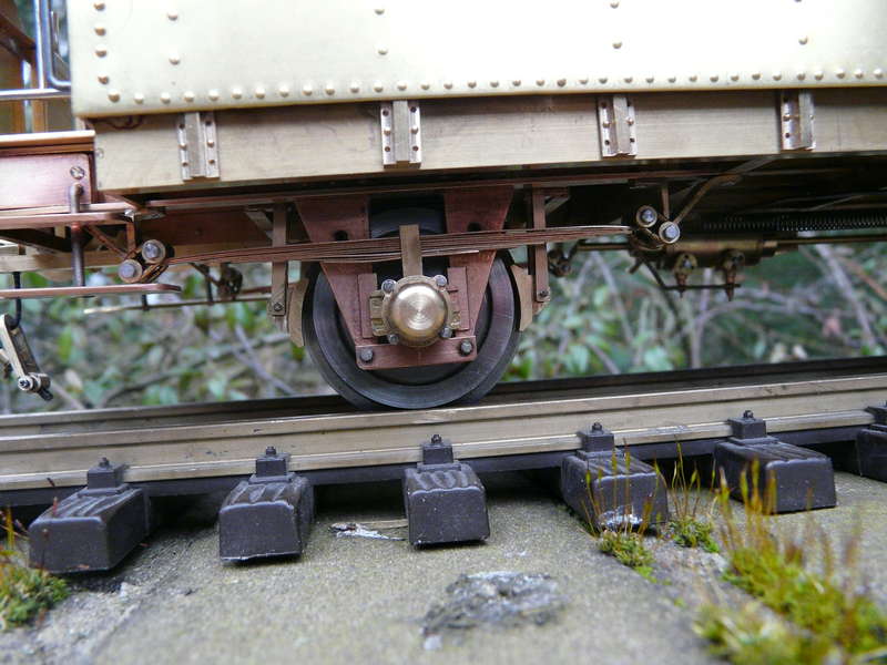

Bei Vorversuchen wurde schnell klar, dass es nicht möglich ist, bei einem Achsstand von 293 mm den LGB Radius R3 zu befahren, den ich nun einmal auf meiner Terrassenanlage verlegt habe. Ich habe daher wie bei LGB Einachsdrehgestelle gebaut. Eine originalgetreue funktionsfähige Bremsanlage war damit nicht möglich, deren Komponenten habe ich allerdings zum Teil so nachgebaut, dass sie auch eine Funktion haben könnten.

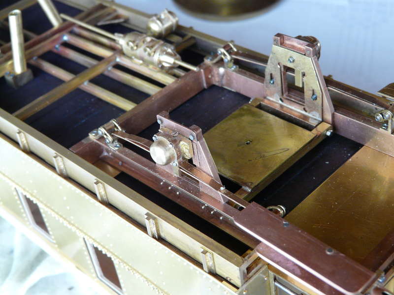

Trotz der drehbaren Achsen ist der Wagen originalgetreu gefedert. Damit man zwischen den Achslagerführungen das Rad sehen kann, habe ich die Lagerung der Achsen nach innen verlegt. Die Konstruktion wird aus den Bildern deutlich. Achslager und Bremsen
drehen sich auf der über die Blattfedern abgefederte Platte. Durch längere mit einer Feder verbundene Hebel erfolgt die Geradestellung und beim Einlenken des ersten Drehgestells in der Kurve bekommt auch das andere schon einen leichten Impuls in die richtige Richtung.
Die Blattfedern konnte ich erst anpassen nachdem das Wagengewicht von 1800 g feststand.
Das übrige Fahrwerk und der Aufbau sind aus den Bildern ersichtlich. Die Nieten neben den Fenstern sind von innen herausgeschlagen. Das war leider bei den Doppelnietenbändern nicht möglich, da sich diese verzogen und dann nicht mehr gut anlagen. Also musste ich richtig nieten. Den Arbeitsaufwand und auch die Kosten für die Nieten muss ich wohl nicht näher erläutern.
Der Innenausbau ist zunächst nur grob ausgeführt. Er ist aber demontierbar, so dass hier noch eine Detaillierung möglich ist. Die Serienfertigung mehrerer Wagen ist mir da wichtiger.

das ist eine absolut saubere Arbeit :respekt:
Eigentlich wirklich zu schade zum lackieren :wink:

Bei Deiner Achskonstruktion mit den funktionslosen Achshaltern hatte ich schon in Karlsruhe bemerkt, daß es eine gelungene Konstruktion ist. Das leidige Kurvenläufigkeitsproblem ist damit elegant geklärt.
Man muß schon ganz genau hinschauen, um diesen Trick am fertigen Modell zu bemerken.

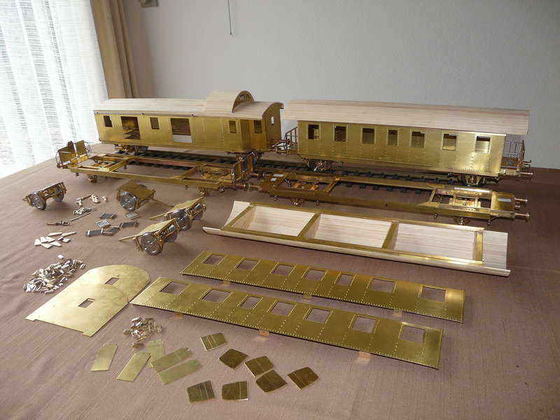

seit Anfang Oktober habe ich mich an die Serienfertigung eines Donnerbüchsen-Zuges gemacht. Hier ein Bild vom aktuellen Stand. Seit ich mir eingestanden habe, dass ich bis Karlsruhe trotz weitgehender (z.T. nervtötender) Serienfertigung ohnehin nicht fertig werden kann, geht es mir wieder besser.
Gruß Ullrich.

Bist du sicher, dass deine78er "Bie"s (also Wagen mit elektrischer Heizung) bekommt?
"Bi"s würden es vielleicht auch tun ... .

Hallo Ullrich, auch ich bewundere deine sauberen Arbeiten. Einfach toll.ich habe aber eine Frage: müssen die Federn im unbeladenen Zustand schon so flach sein? Wass passiert, wenn der Wagen voll beladen ist?
timme
Beiträge: 407
Re: Donnerbüchse Bie-29
Beitrag von timme »
Die Federn sind nicht wie beim Auto dafür da, den Fahrkomfort zu verbessern, sondern sollen lediglich Stöße abfangen. Das heiß, das die Teile immer gleich gerade oder gebogen sind, egal wie stark der Wagen beladen ist. Wäre es anders, bekäme man ja auch Probleme mit der Pufferhöhe.
