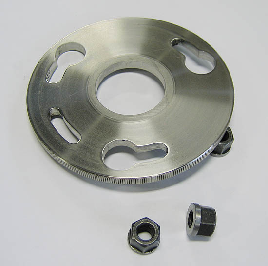

Weiter geht es mit dem Umbau der Spindel. Bei der D180 müssen zur Befestigung des Futters (Spannzange, Backenfutter) rückseitig des Spindelflansches drei U-Scheiben und Muttern auf die Stehbolzen aufgeschraubt werden. Das macht auf Dauer keinen Spaß, daher habe ich die Spindel auf einen Bajonett-Verschluss umgebaut.

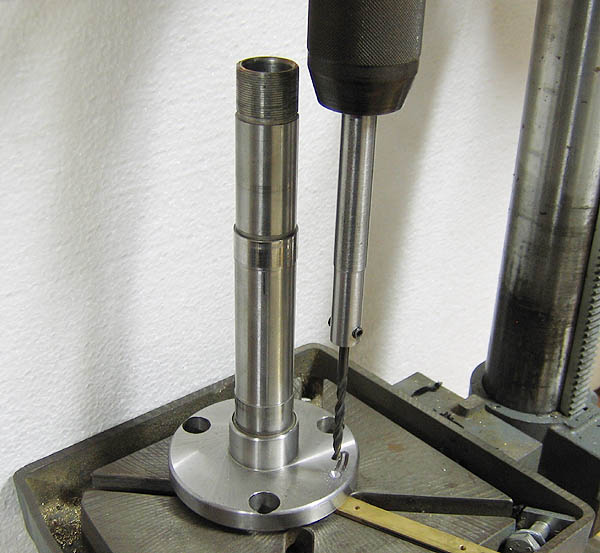

Die drei Bohrungen der Spindel werden auf 15,3mm aufgebohrt und rückseitig am Flansch ein M6 Gewinde angebracht:
Die "quick-and-dirty" Bohrerverlängerung war nötig, da das Bohrfutter nicht an der Spindel vorbeipasste.
Der Bajonett-Verschluss selbst besteht aus einem gelaserten 6mm Edelstahlring:

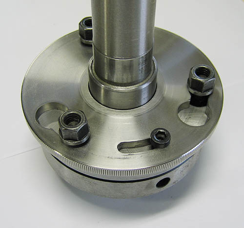

Dieser Verschluss wird rückseitig am Spindelflansch montiert, hier im geöffneten Zustand:
Die Schraube hält den Verschluss in Position und begrenzt den Drehweg. Dadurch sind die Bohrungen im Flansch und im Verschluss im geöffneten Zustand deckungsgleich.

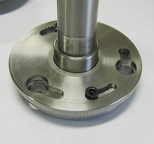

Die Funktion des Verschlusses ist eigentlich selbsterklärend, trotzdem noch ein Bild im geschlossenen Zustand:
