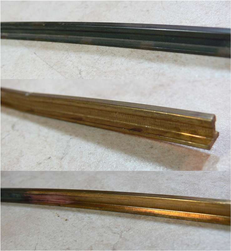

Da das Material jahrelang im Freien lag, war es entsprechend angelaufen und mußte erst einmal gereinigt werden. Ich habe da so einiges versucht, anfangs recht erfolglos. Selbst die Spülmaschine mußte ran, ohne Erfolg. Was letztlich funktioniert hat, war Urinsteinentferner. Ich pinsele die Profile mit dem Urinsteinentferner so lange ab, bis die schöne Messingfärbung zum Vorschein kommt. Dann sofort gründlich mit klarem Wasser abspülen und trocknen. Ergibt eine matte Messingoberfläche. Wirkt der Urinsteinentferner zu lange ein, bekommt das Profil eine kupferfarbene Oberfläche.
Anschließend habe ich die Profile noch mit einer feinen Messingdrahtbürste bearbeitet, das bringt noch eine glänzende Oberfläche zum Vorschein.
Profil reinigen (ReiRaWB)
Reinigung von Schienenprofilen

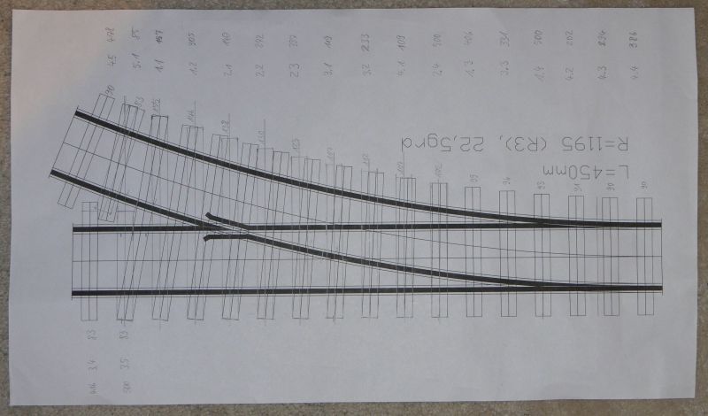

Der Plan ist nun, im Garten eine kleine Bahn weitgehend mit Eigenbauweichen und -DKWs aufzubauen. Es sollen keine kleineren Radien als R3 verwendet werden. Für die fertigung meiner ersten Weiche habe ich erst einmal eine Zeichnung gefertigt und als 1:1 Vorlage geplottet. Die Schwellenanordnung habe ich dann nochmal mit Bleistift korrigiert, gefällt mir so besser.
Weichenzeichnung (ReiRaWB)
Bild von der Weichenzeichnung 1:1

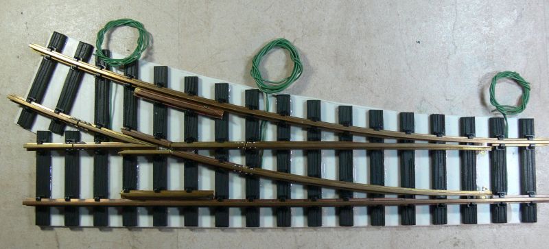

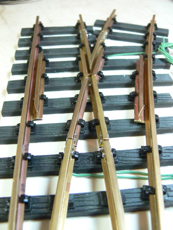

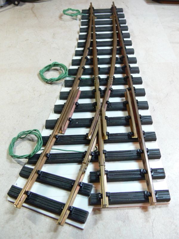

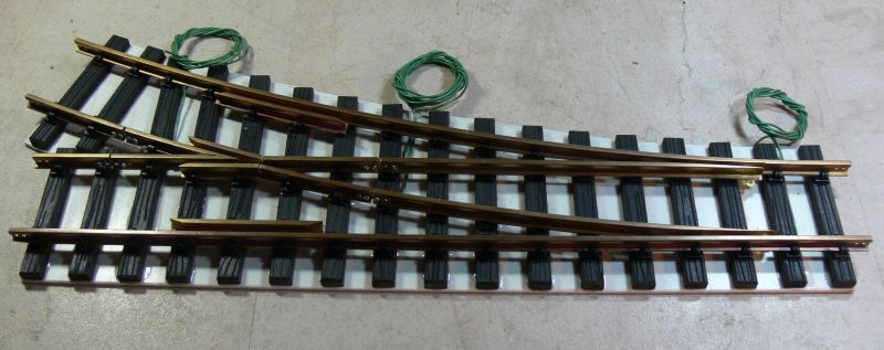

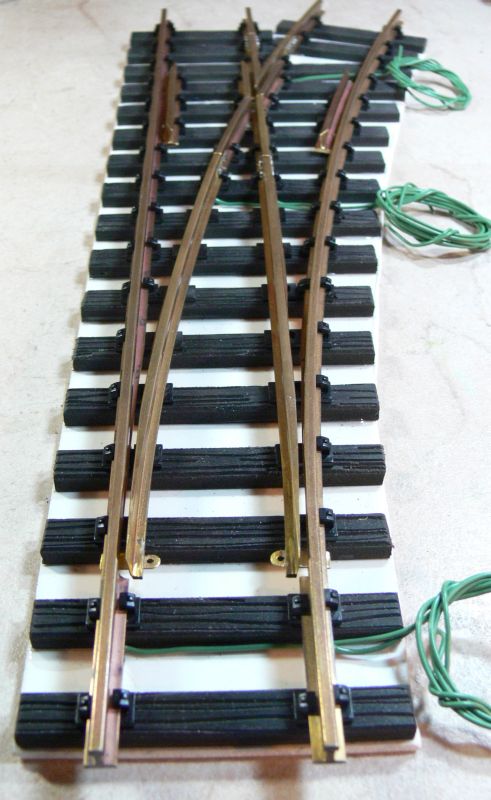

Für den Bau der Weichen habe ich mir von Bertram Heyn http://www.modell-werkstatt.de/ auf der "Modellbau und Hobby 2010" in Leipzig 0,5m-Schwellen und Schienenstühlchen gekauft. Da die Kombination von Einzelschwellen, eingebohrten Schienenstühlchen und Schienenprofilen ein ziemlich labiles Gebilde ergibt, habe ich das Ganze unter Zuhilfenahme von Zweikomponentenkleber auf eine GFK-Grundplatte geklebt. Das Ergebnis auf ein paar Bildern.
Eigenbauweiche Bild 1 (ReiRaWB)
Eigenbauweiche Bild 2 (ReiRaWB)
Eigenbauweiche Bild 3 (ReiRaWB)
Eigenbauweiche Bild 4 (ReiRaWB)
Eigenbauweiche Bild 5 (ReiRaWB)
Die gerade Strang der Weiche ist 450mm lang, der abzweigende Strang hat einen Radius von 1195mm (R3) bei 22,5 Grad Abzweigwinkel. Die Verbindungen zwischen Herzstück und Weichenzungen erfolgt mittels Schienenlaschen aus GFK 0,8mm, die gleichzeitig die Gelenke für die Weichenzungen darstellen. Verschraubt sind diese mit Schrauben und Muttern M1,6.

erstmal Glückwunsch zur ersten Weiche. Sie scheint mir sehr sauber gebaut und macht trotz des Code 332 Profil einen deutlich besseren Eindruck als die LGB-Weichen. :)
Aber warum hast du die Schienen so stark gereinigt? Eine Reinigung des Schienenkopfs hätte in den meisten Fällen genügt und du hättest eine gute Vorlage für's Altern.
Greif doch beim nächsten Mal zusätzlich auf Echtholzschwellen und speziell für den Weichenbau hergestellte Kleineisen zurück, dann wird die Weiche noch vorbildgetreuer! :wink:

Hallo Reinhard,

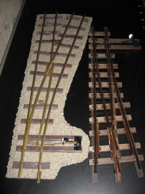

für den ersten Versuch sieht es sehr gut. Aber warum übernimmst du die unsägliche Geometrie der LGB-Weichen? Da bekommst du keine DKW mit R3 hin. 15°-Weichen in R3 sind auch nicht länger und bringen eine Zwischengerade zum nächsten Bogen. Links ist eine 15°-Feldbahnweiche, sie ist von Zunge bis Herzstück nur 37 cm lang.Ich habe sie als Drehstuhlweiche gebaut,da ich auf den transportablen Teilen auch Tin-Plate Spur1 fahre. Rechts ist eine etwas verkürzte 1:7er DIN-Weiche S30 für schwere Feldbahnen, Winkel 11°, der Radius beträgt 2400 mm. Die Weiche ist auch nur 55 cm lang.
Viel Spass beim Weiterbau,Rene
Feldbahnweichen (Dampfcargo63)

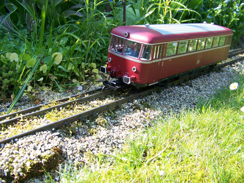

für den Garten sind die Heym-Schwellen genau das Richtige!
Ich hab meine Eichenholzteile auch damit ersetzt. Sonst siehts bald so aus wie untern VT.
Gruß,
Arne
Entgleist (arne012)

Die Schienen habe ich so gründlich gereinigt, weil ich mir das blanke Messing eigentlich besser gefällt als so angelaufenes. Aber im Bezug auf ein vorbildgerechtes Aussehen wäre das Belassen der Patina wohl besser gewesen.
Zu Spät :-( Aber ich habe es noch nicht geschafft, alle Schienen zu reinigen.
Ja die Schwellen. Ich habe über Echtholzschwellen nachgedacht und mich auch hier in Forum und aus anderen Quellen informiert. Aber da die Bahn im Außenbereich genutzt werden soll, hatte ich mich für die Plastikschwellen entschieden.
Bei der nächsten Weiche werde ich mal die Schienenstühlchen von Thiel probieren, da gibt es ja ein spezielles Set für den Weichenbau.
@Rene
mit der Kritik an der Geometrie muß ich Dir recht geben, die nächste wird eine 15° Weiche mit Zwischengerade.
Basis meiner Weichen ist eine CAD-Zeichnung, bei der ich die Weiche nach meinen Vorstellungen erst mal auf den Monitor bringe. Parallel zur Weiche habe ich auch versucht, eine DKW zu konstruieren, die in das 22,5° System passt und keinen Radius kleiner R3 hat. Heraus kam eine recht große DKW mit 20° Abzweigwinkel, außenliegenden Weichenzungen und 1,80m Radius. Gefällt mir nicht. Mein nächster Versuch sieht recht vielversprechend aus, R3, 15° Abzweigwinkel und innenliegende Weichenzungen. Viel flacher kann ich mit dem Winkel nicht werden, dann bekomme ich Platzprobleme beim Gesamtaufbau.
Na mal sehen, ich stehe ja noch am Anfang.
Gruß Reinhard

ReiRaWB hat geschrieben:Heraus kam eine recht große DKW mit 20° Abzweigwinkel, außenliegenden Weichenzungen und 1,80m Radius.
<hust> ich würde einen 1,8m Radius als sehr klein bezeichnen ;-)
Bei einer Weiche mit 15 Grad Abzweigwinkel würde ich einen 2m Radius nehmen.
