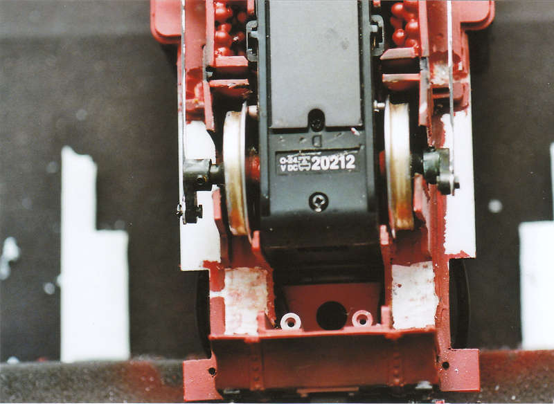

Dann in Raischäbrüh geschwärzt und endlich die ersten Teile, die Kuppelstangen, aus dem gelaserten Steuerungssatz für die 5804 entnommen:
sub298 (Kellerbahner)
Und probehalber angebracht:
sub297 (Kellerbahner)
Die Kurbeln ebenfalls geschwärzt und die Räder mit den Achsen verklebt:
sub299 (Kellerbahner)
Und im Fahrgestell angebracht:
sub300 (Kellerbahner)
So das einem ersten Probelauf nichts mehr im Wege steht bzw. genau das geprüft wird:
sub301 (Kellerbahner)

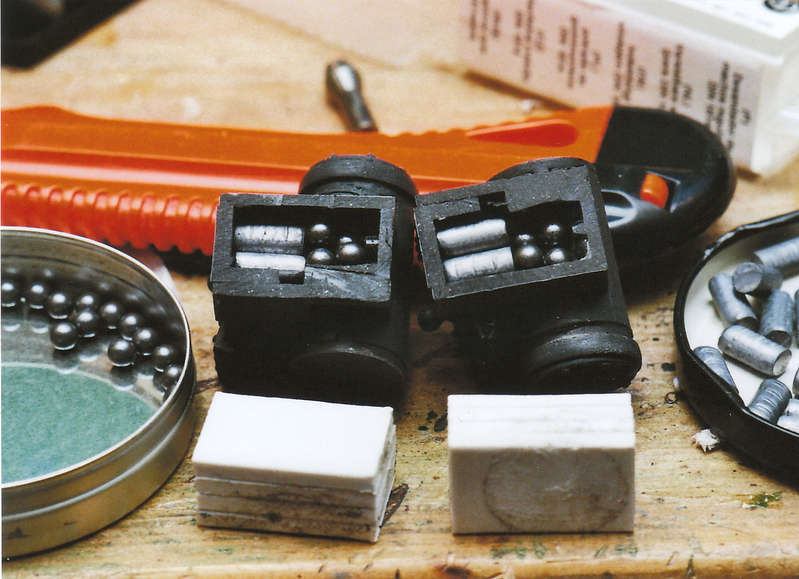

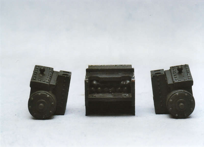

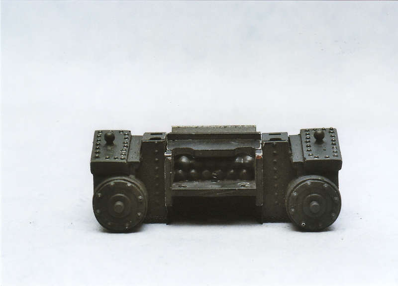

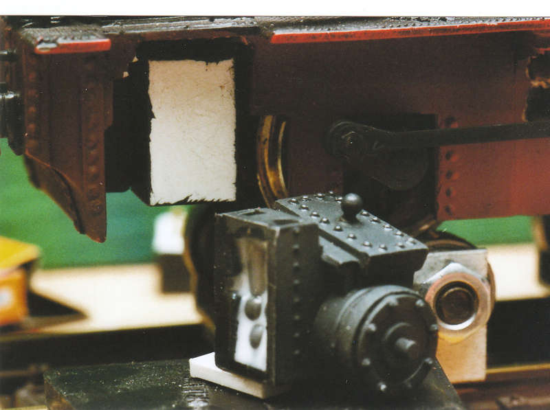

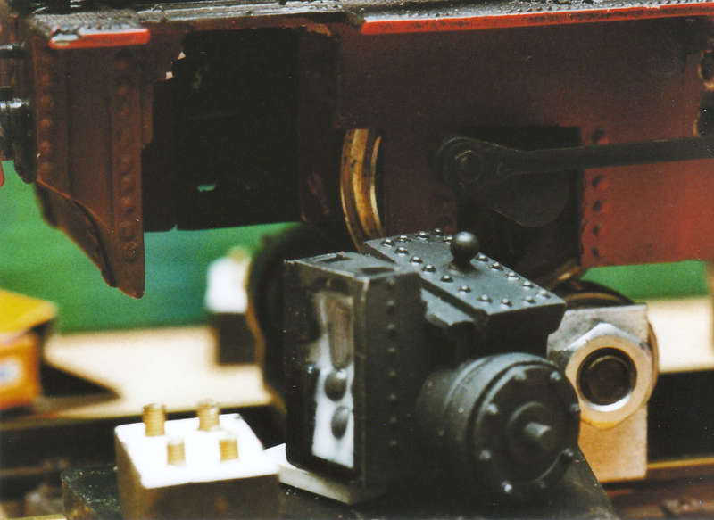

um die Steuerung an die Kolben der ex-Stainz anzupassen war ein breiterer Abstand der Kolben nötig. Dazu würde das Originalteil:
Sub303 (Kellerbahner)
so zersägt, daß die Kolben frei waren:
sub304 (Kellerbahner)

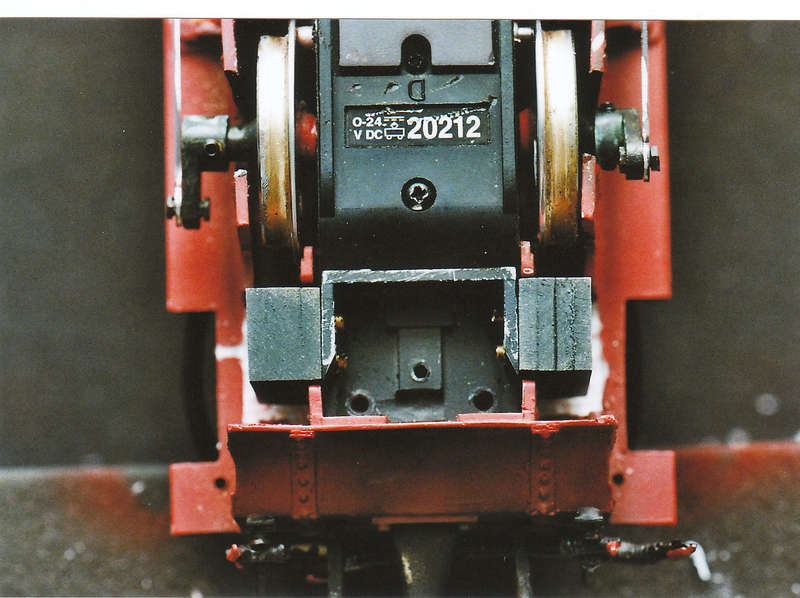

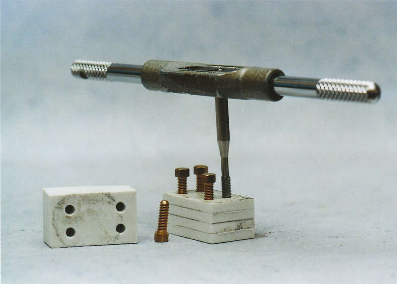

Zum einen war damit wieder ein Plätzchen für zusätzliches Gewicht gefunden aber, noch wichtiger, auch die Möglichkeit da einfache Abstandhalter anzupassen:
Sub308 (Kellerbahner)
Die bekamen zur späteren, besseren Befestigung ein paar Schrauben eingedreht:
sub311 (Kellerbahner)

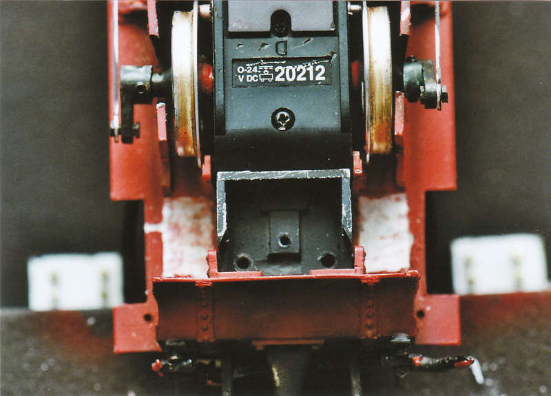

damit sie am Fahrgestellblock erst mal abnehmbar "eingehängt" werden konnten:
eingehängt:
sub312 (Kellerbahner)
abgenommen:
sub313 (Kellerbahner)
Und von unten:
sub315 (Kellerbahner)
sub314 (Kellerbahner)

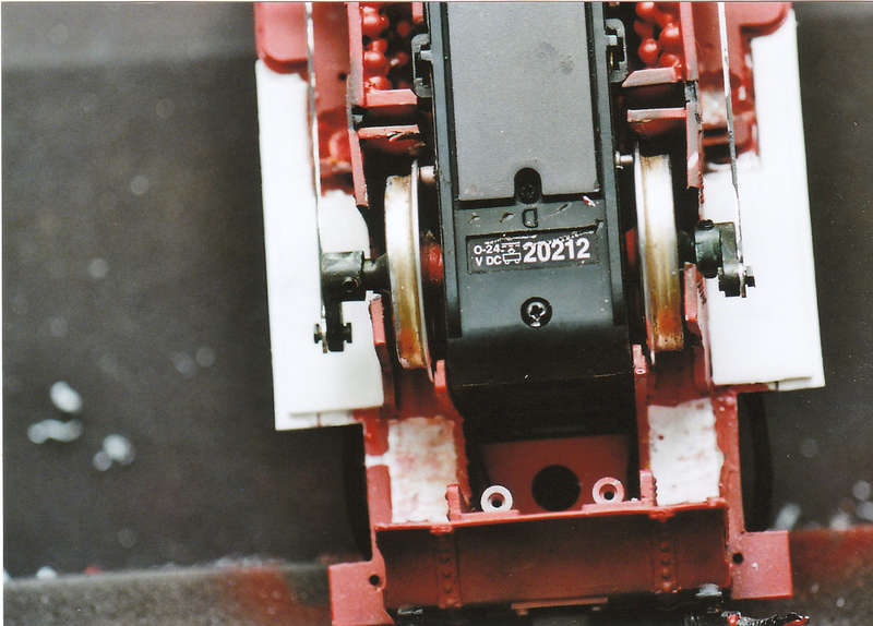

Dabei wurde dann gleich ein Stück Umlaufsverbreiterung mit angepaßte:
sub316 (Kellerbahner)
angepaßt:
sub317 (Kellerbahner)
und angeklebt:
sub318 (Kellerbahner)

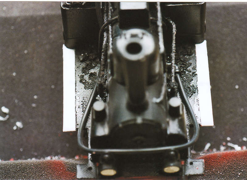

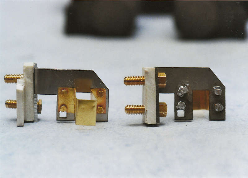

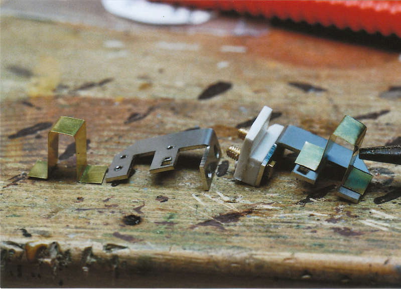

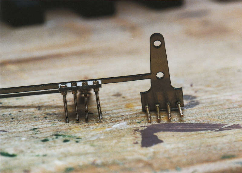

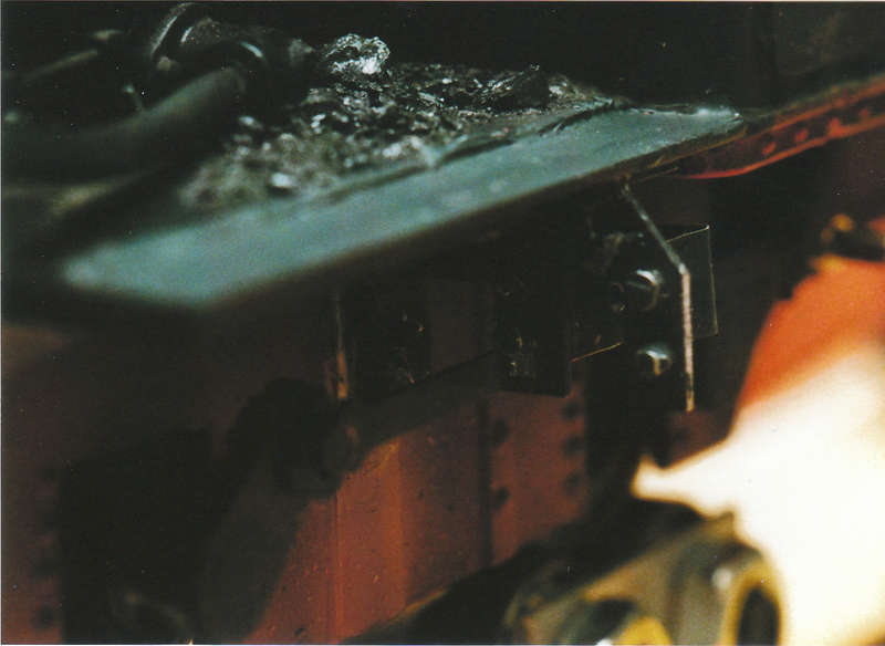

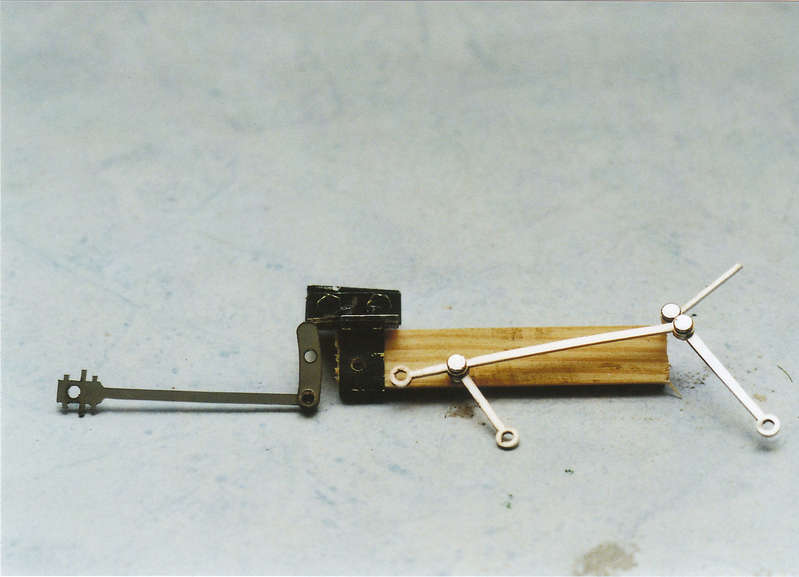

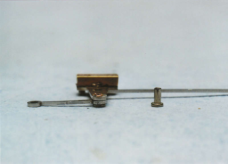

Neben diesen Arbeiten ging es an den Kreuzkopf:
sub302 (Kellerbahner)
der anhand der guten Anleitung mit den anderen Steuerungsteilen vernietet wurde:
sub305 (Kellerbahner)
und immer wieder geprüft wurde wo noch Anpassungen nötig sind:
Sub306 (Kellerbahner)

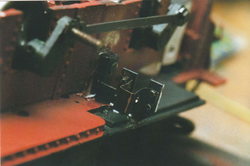

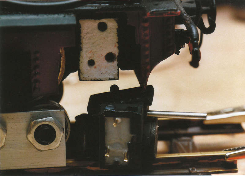

Das war nicht nur bei den oben beschriebenen Zylindern nötig:
sub307 (Kellerbahner)
sondern auch bei der späteren Kreuzkopfaufhängung im mittleren Teil der Steuerung:
sub309 (Kellerbahner)
die ebenfalls gleich mit Abstandshaltern aus PS mit eigedrehten Ms-Schrauben ausgestattet wird:
sub310 (Kellerbahner)
Jetzt sind die Teile soweit fertig für die Aufnahme der restlichen Steuerungsteile.

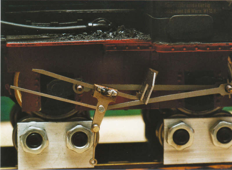

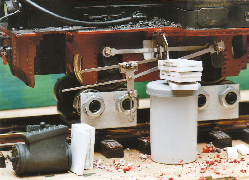

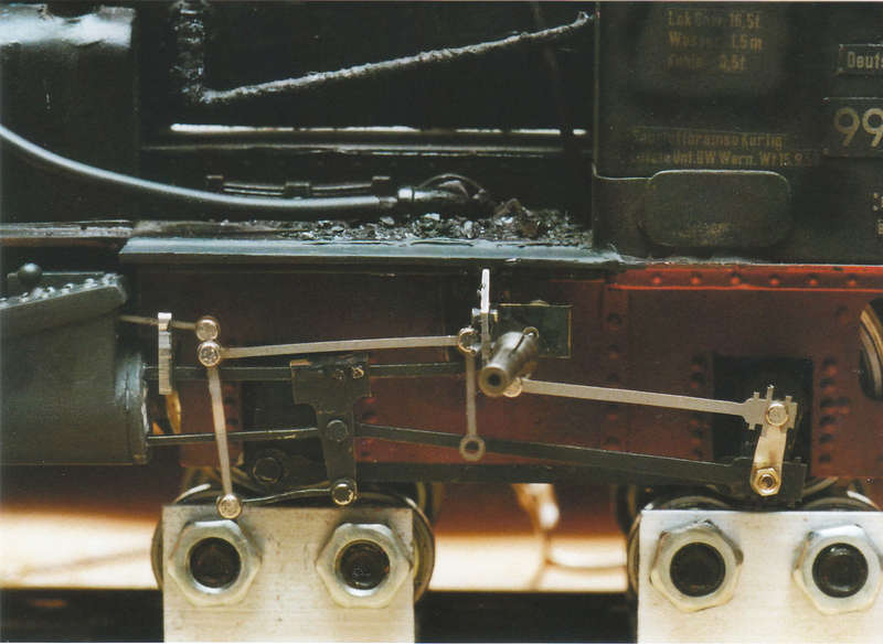

nähert wurden die oben erwähnten "restlichen Steuerungsteile" nach und nach verbunden:

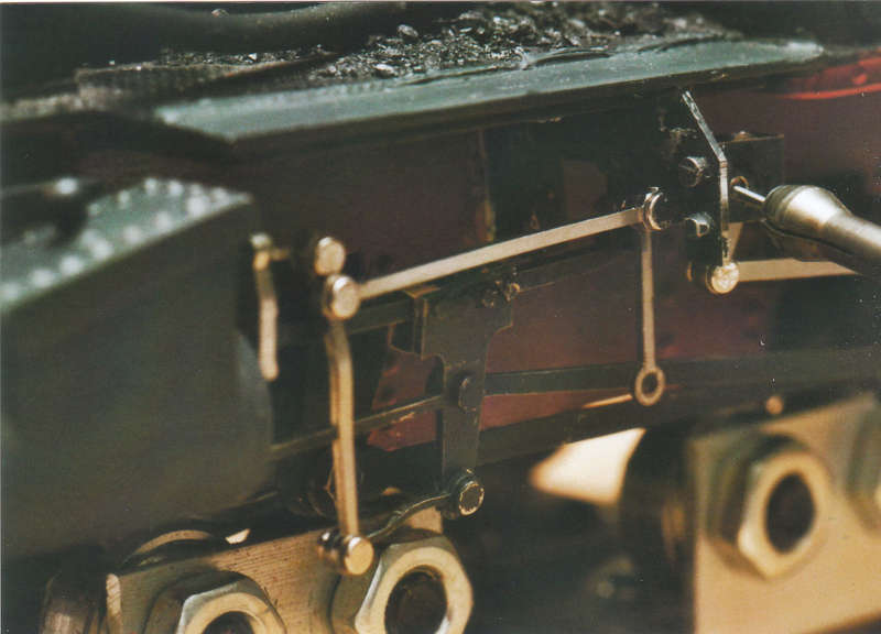

sub319 (Kellerbahner)
die Zylinder mit einem Kolbenrohr ausgestattet:
sub320 (Kellerbahner)

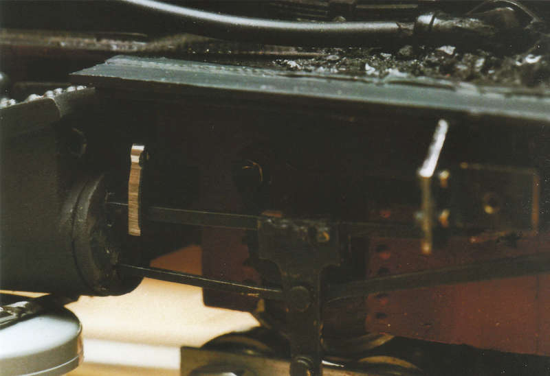

und die Abstände beim Kreuzkopfhalter wo nötig korrigiert:
sub321 (Kellerbahner)

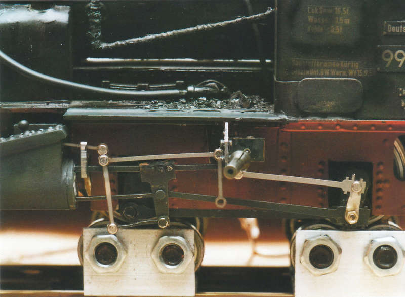

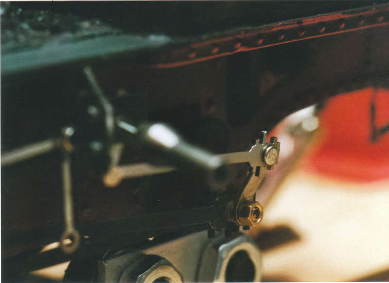

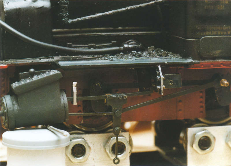

so, daß einem provisorsichen Anbringen der Steuerung, im wahrsten Sinne, nichts mehr im Wege steht:
sub323 (Kellerbahner)
und so paßt sie denn nun zusammen:
sub325 (Kellerbahner)
sub326 (Kellerbahner)
sub327 (Kellerbahner)
sub328 (Kellerbahner)
sub329 (Kellerbahner)
sub330 (Kellerbahner)
Meine Freude darüber war noch größer das diese auch noch einigermaßen ihren Dienst tut, wie das zu diesem Anlaß aufgenommene Werkstattvideo zeigen soll:
http://youtu.be/uXHFoo0b_H8
Provisorisch, keinesfalls perfekt, aber auf dem richtigen Weg 8) .
