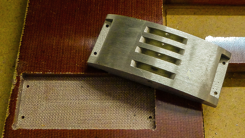

Die letzten Abende verbrachte ich damit, alle Puffer zu schleifen und die Befestigungslöcher in einer Hartpapierlehre zu bohren.

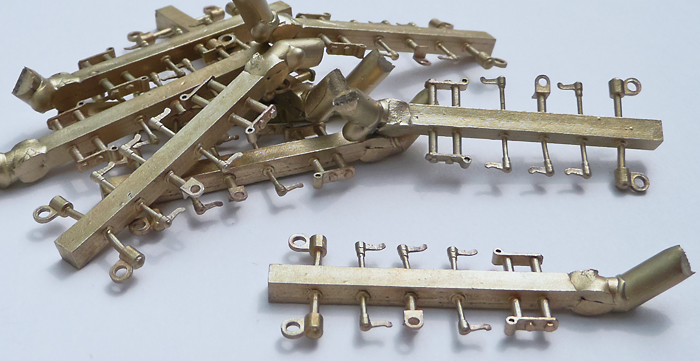

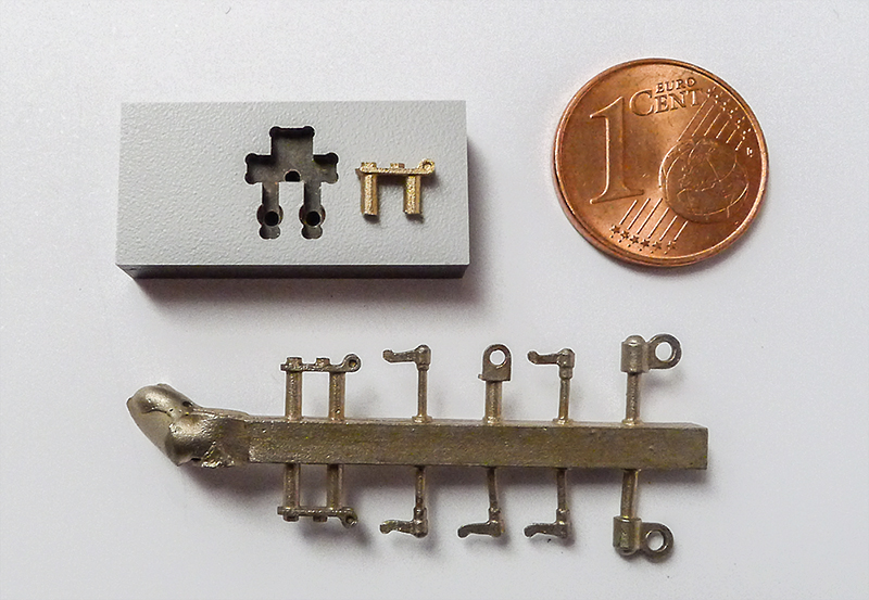

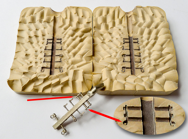

Wo ich mich doch in den letzten Tagen mit Scharnieren für die Kemna-Walze beschäftigt hatte, fielen mir auch ein paar Gussteile in die Hände, die ich 2010 drucken und dann über Gummiformen vervielfältigen ließ.
Gmeinder_Knebel_2 (fspg2)

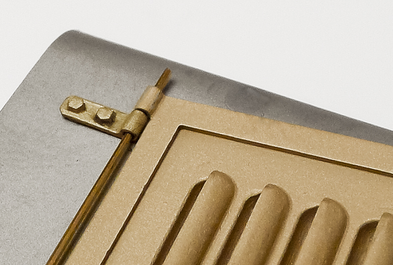

Auf obigem Gußbaum befinden sich zwei Scharniere für die seitliche Lüfterklappe der Gmeinder 10-12PS.
Gmeinder_10-12_Scharnier_08 (fspg2)
Beim genauen Betracheten fällt auf, dass sie keine durchgängige Bohrungen aufweisen - der Lochdurchmesser von lediglich 0,5mm war über diese Gummiform wohl so nicht machbar.
Bei einem breiteren Teil hätte der Gießer einen entsprechenden Draht als Platzhalter eingelegt, hier wäre die Länge des Drahtes etwa 3-4 Millimeter gewesen.

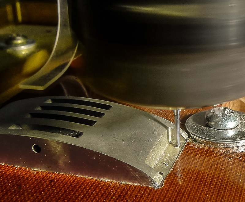

Also wurde wieder eine kleine Lehre aus einer 6,0mm HPL-Platte gefräst, um beim nachträglichen Bohren darin das Scharnier sicher zu halten.
Gmeinder_10-12_Scharnier_01 (fspg2)
Gmeinder_10-12_Scharnier_02 (fspg2)
Gmeinder_10-12_Scharnier_03 (fspg2)

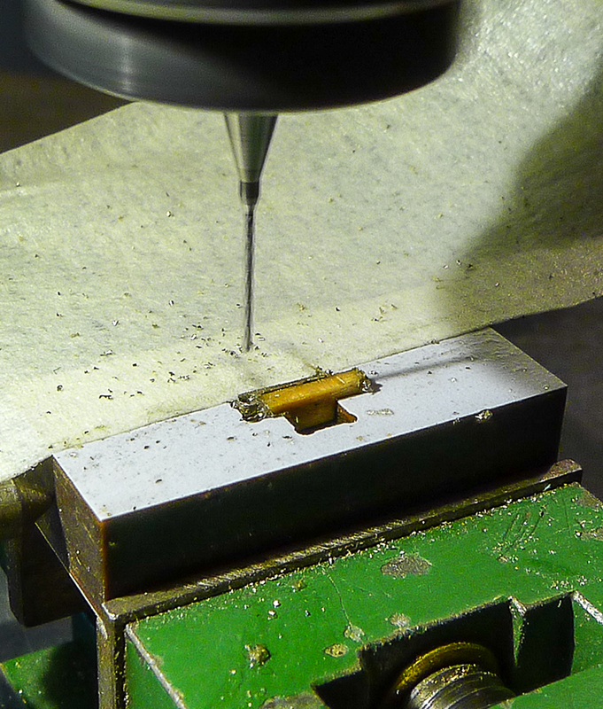

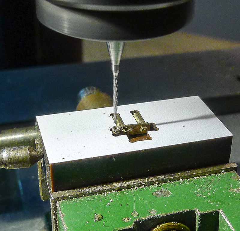

In einem kleinen Schraubstock wurde die Bohr-Lehre auf dem Kreuztisch des Fräsständers eingespannt, das Scharnier eingelegt und mit einem kleinem Holsstück sowie etwas Tesakrepp fixiert.
Der 0,5mm Bohrer wurde dann genau über der angedeuteten Vertiefung positioniert. Ein kleiner Tropfen Schneidöl half beim Bohren.

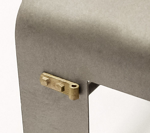

Ein Probesitz am Gmeindergehäuse passte :D
Gmeinder_10-12_Scharnier_07 (fspg2)

das Bohren der kleinen Scharniere war in einer knappen Stunde erledigt - das ging schneller, als ich dachte :D
Lediglich das Holzstück zum Fixieren des kleinen Scharnieres ließ ich weg. Mit einem kleinen Schraubenzieher in der linken Hand drückte ich das Teil in die Bohrschablone und konnte mit der rechten Hand den Fräskopf führen.
Durch das Schneidöl hatte ich jetzt keinen Bruch des Bohrers. Gerade bei Gußteilen hatte ich des Öfteren Lunker im Material, an denen solch kleine Bohrer gerne einmal abbrachen - wobei ich da kein Öl verwendet hatte.

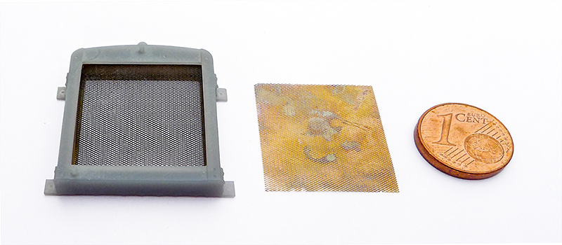

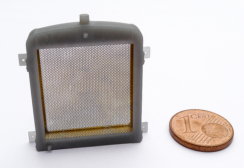

für das Gitter des Kühlers hatte ich verschiedene gekaufte Gitter probiert, die beiden kleinsten von modulor gefielen mir nicht wirklich:
Gmeinder_10-12_Ku_776_hler_10 (fspg2)
Gmeinder_10-12_Ku_776_hler_11 (fspg2)
Als ich kürzlich mit ein paar Freunden über die Gitter des Gmeinder-Kühlers sprach, bekam ich ganz schnelle Hilfe von Paul, der mir zwei kleine Testgitter mit winzig kleinem Rastermaß zuschickte.
Die Raute hat eine Abmessung von nur b=0,553mm und h= 0,319mm :!:
Gmeinder_10-12_Kuehler_14 (fspg2)
Gmeinder_10-12_Kuehler_12 (fspg2)
Ob man das Gitter dann in der fertig montierten Motorhaube aus normalem Abstand überhaupt sehen kann, wird sich zeigen :wink:
Gmeinder_10-12_Kuehler_13 (fspg2)
Zumindest gefällt es mir :!:
