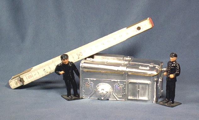

Ich habe Euch nun die beiden noch versprochenen Bilder angehängt. Einmal für Hans-Jürgen: ich hoffe die Abmessungen werden jetzt deutlich. Übrigens sind die beiden dezent schwarz gekleideten Herren aus Nürnberg und insofern vertikal etwas zu kurz gekommen. Äääh, versuchst Du eigentlich immer noch Dein Bemo-Kroko aufzugleisen :?: :twisted: :lol:

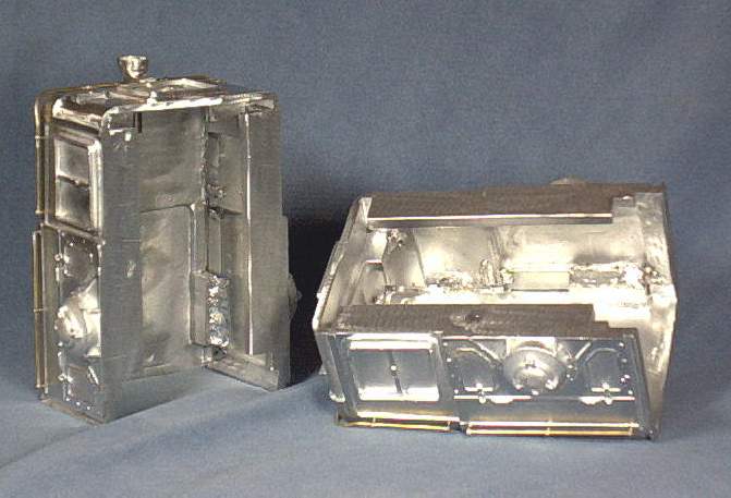

Bommel: die Mäuler habe ich noch mal von der Unterseite geknipst. Vielleicht sieht man jetzt ein bisschen mehr vom Aufbau. Auf jeden Fall kann man die Nähte erkennen, wo ich die Teile miteinander verbraten habe, bzw. die Handläufe festgelötet habe. :lupe:

sach ma, haste was gegen mein Bemo Krokofanten :?: :?: Der paßt einwandfrei auf die rechte (und auch linke) Schiene, wenn ich das Gleichgewicht des Modells beachte :evil: :evil: :evil: :twisted: :roll: :oops: :oops:

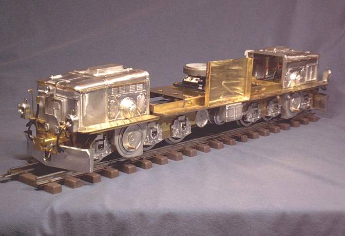

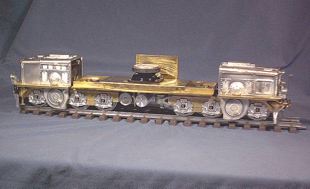

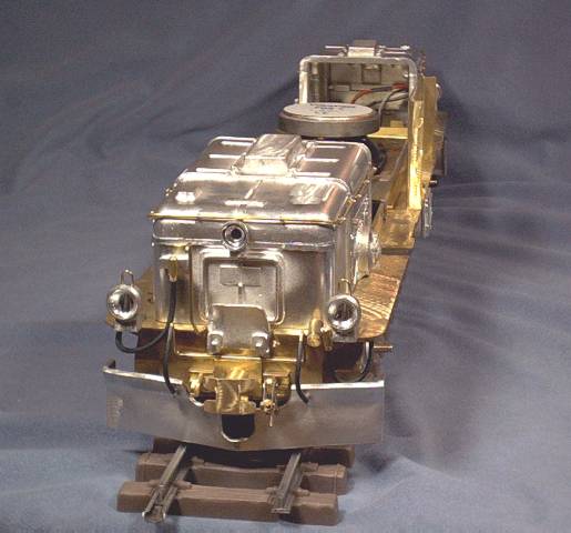

solange es signifikante Baufortschritte gibt, möchte ich es mir nicht nehmen lassen, Euch regelmäßig zu berichten. :schreiben: Irgendwann wird diese Jahreszeit :snowman: ja auch mal zu Ende sein und man wird dann die Nase vor die Tür stecken können ohne wie ein Yeti eingepackt zu sein. :ill: Insofern geht die Schlagzahl sicher in ein paar Wochen runter.
Habe mal wieder eine Assembly-Aktion durchgezogen, bei der alles verbastelt wurde, was sich zwischenzeitlich wieder in den Tütchen ansammelte. Auch die Hauben sind jetzt montiert. Ich definiere das einfach mal willkürlich als Ende des Bauabschnitts II. :twisted: Natürlich wird man mit einem Blick auf die Bilderchen (die irgendwie nicht richtig scharf werden wollten :oops: ) sofort sehen, dass auch unter der Gürtellinie noch eine Menge Details fehlen. Keine Sorge, die kommen noch. :twisted:
Ein Reptil bringt im gegenwärtigen Zustand 8370 Gramm auf die Waage. Damit dürfte die Mäst-Aktion weitgehend gelaufen sein. Mit diesem Gewicht werden die Tierchen schon einem erwachsenen Menschen gefährlich (z.B. durch Fallen auf den Fuß :lol: :lol: :lol: ). Der Rest wird in Blechbauweise erledigt, so dass ich schätze ein Gesamtgewicht von 10kg einhalten zu können.
Es war jetzt auch der richtige Moment um prophylaktisch für den akustischen Wumms Sorge zu tragen. Da habe ich doch gleich einen anständigen Ghetto Blaster montiert. :musik:
@Hans-Jürgen: Habe wieder vergessen einen Zollstock beim Ablichten dazu zu legen. Die Länge über Puffer beträgt ca. 59,5 cm (Vorbild: 13.300 entspricht 591 Modell-Millimeter). Die Millimeter, die ich beim Abstand Hauptrahmen – Drehgestelle aus Gründen der Fahrtauglichkeit dazu schummeln musste, schlagen sich natürlich auch in der Gesamtlänge wieder. Außerdem hast Du gefragselt:
Gibt es Krokorudimente in Sinsheim mal zum Anfassen
Yau, haben wir ja inzwischen auch per pn besprochen. Allerdings bin ich noch unschlüssig, ob ich ein ganzes Tierchen mitbringe. Das ist aufgrund des Gewichts und der Abmessungen ein ganz schönes Geschleppe. :buhu: Evtl. wird´s also nur ein Drehgestell (immer noch 3,6kg). Der Bauzustand wird sich bis dahin allerdings nicht mehr verändern. Jetzt ist erst mal wieder angesagt, die vielen Tütchen wieder mit Kleinteilen zu füllen. 8)
Übrigens: falls Euch irgendwas Dummes auf den Bildern ins Auge sticht, bitte gleich melden. Selbst wird man ja so ein bisschen betriebsblind. :oops:
Es grüßt Euch der Stoffel :scherzkeks:
.... damit man später durch die Lüftungsgitter nicht den Ghetto Blaster im Kroko-Bauch sieht (Gangseite)
Apparateseite. Aber wozu dient eigentlich das merkwürdige, senkrechte Blech ....
.... jetzt ist vorne auch der Heizschlauch dran.

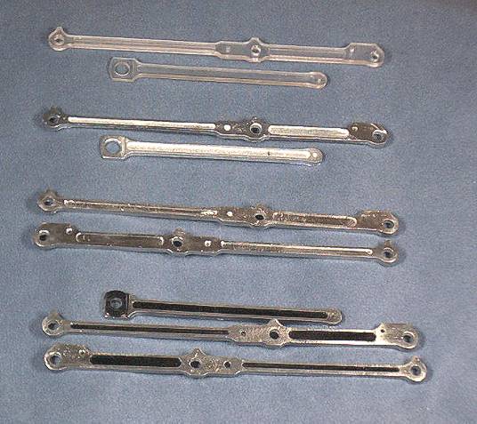

einige, von denen ich gestern in Sinsheim über die Füße lief, wussten ja schon, dass bei mir heute „Stangen-Session“ angesagt war. Das „Wie“ hatte ich ja anhand von verschiedenen Protos in den letzten Wochen schon ermittelt, so dass heute „Tun“ angesagt war.
Vorgeschichte:
Ursprünglich plante ich ja, die Stangen an den Kurbellöchern mit Kunststoff-Buchsen zu versehen. Schnapsidee - Fido hatte mich ja gewarnt. Nachdem ich ein entsprechendes Muster gefräst hatte, sah ich: das wird nix. Die Zapfen-Knödel waren viel zu fett. :( Also fertigte ich neue Muster aus Plexiglas an, unter Verzicht auf die Kunststoff-Buchsen. Nun hatte ich wirklich keine Lust, 16 Treib- und 16-Kuppelstangen einzeln aus Messing zu fräsen, also war mal wieder gießen angesagt. (ja, ja, da seh´ ich doch schon wieder einige von Euch die Augen verdrehen :evil: ) Ich probierte verschiedene Legierungen aus, mit dem Fazit, dass ich letztendlich mal wieder bei meiner Standardlegierung 72/8/20 ankam (Als Abfallprodukt weis ich jetzt, dass Zink für meine Zwecke völlig ungeeignet ist, da die Fließeigenschaften äußerst bescheiden sind. :evil: )
Etliche Versuche wurden durch Stiftung Stoffeltest 8) durchgeführt: :D :lupe:
:arrow: Mit den fertigen Stangen habe ich einige Biege-, Preß-, Torsions-, Wurf-, Laß-fallen-, Wirf-gegen-die-Wand- und sonstige Versuche angestellt.
:arrow: Ein Satz Stangen wurde montiert und etliche weitere Schweinereien getestet. Z.B. schwungvolles Anheben des Krokos an den Stangen. Festbremsen bei voller Umdrehung .... etc. Folge: die Kurbeln (immer noch die „Alten“) flogen mir um die Ohren :boese: – die Stangen waren völlig unbeeindruckt. :biggrin:
Lerneffekt 1: Obwohl das Material relativ weich ist, genügt es für meine Ansprüche total. Bei allen Versuchen wurde es nicht über den elastischen Bereich hinaus verformt. Allerdings muss ich zugeben, dass meine Stangen auch knapp 3mm stark sind.
:arrow: Dritter Versuch: ich spannte ein 4mm-Messingrohr in die Fräsmaschine ein und lies es eine Stunde lang mit 2000 Umdrehungen in einem der Augen kreisen, um sicher zu gehen, dass im Betrieb aus den Augen nicht Langlöcher werden. Dabei gab ich richtig Druck auf die Stange: ich kurbelte sie einige Millimeter „de-zentriert“, so dass sich das Rohr bei jeder Umdrehung im Auge verbog. Das Ergebnis war überraschend: :idea: Die Abnutzung des Stangen-Auges war kaum sichtbar. Das Messing wurde geschwärzt, lief aber nicht ein ! :idea:
Lerneffekt 2: Messing in Weißmetall-Lager scheint ein gute Materialkombination zu sein. Der Bleianteil im Weißmetall wirkt als Schmiermittel. :idea: Das macht mir das Leben nun wesentlich einfacher (Für Edelstahl-Zapfen fehlt mir einfach das richtige Werkzeug)
Soviel zur Vorgeschichte..... Heute war wie gesagt „Massenfertigung“ angesagt. Die Stangen habe ich dann geschliffen und poliert. Durch das Polieren wird das Material dunkler und es kommt ein sehr schöner metallischer Glanz raus. :shock: Das Auslegen mit matter schwarzer Farbe geschah nach der üblichen Methode.
Anbei wieder einmal ein *räusper* nicht so besonders scharfes Bildchen :twisted: (paah, ich kauf´ mir doch nicht wegen Euch eine bessere Kamera. Außerdem sah ich soeben in der Fotogalerie, dass Ihr selbst ja prima Fotos vom Kroko machen könnt ! :twisted: ). Auf den Zollstock habe ich auch wieder mal verzichtet. Langsam sollten die Größenverhältnisse doch klar sein, oder gibt´s wieder Gemecker aus Halberstadt ? :twisted:
