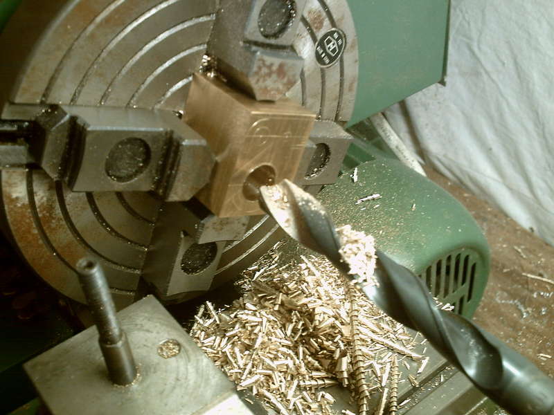

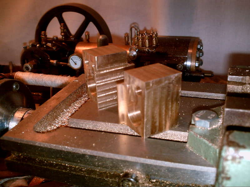

Ich habe nun mit den Zylindern angefangen. Als erstes habe ich die zwei zugesägten Messingklötzer auf die aussenmaße überfräst.
PICT0439 (marcelb)

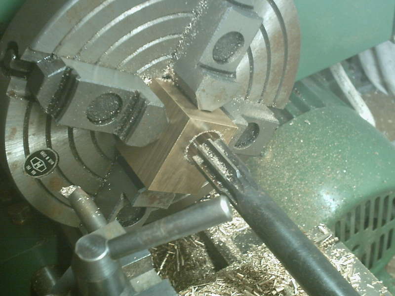

Als nächstes habe ich die Zylinder- und Schieberbohrung angekörnt.
Dann habe ich auf meine Drehmaschiene ein Futter mit einzeln verstelbaren Backen geschraubt. Mit hilfe der Körnungen und einer spitze im Reitstock habe ich dann die Klötzer ausgerichtet. Gebohrt habe ich mit einem 19,8 Bohrer, danach mit einer 20H7 Reibahle gerieben.
PICT0441 (marcelb)
PICT0443 (marcelb)

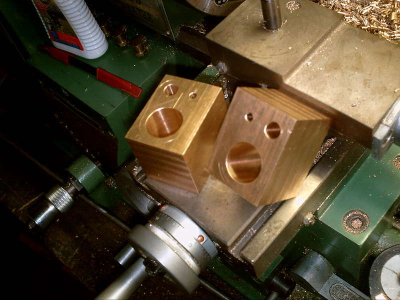

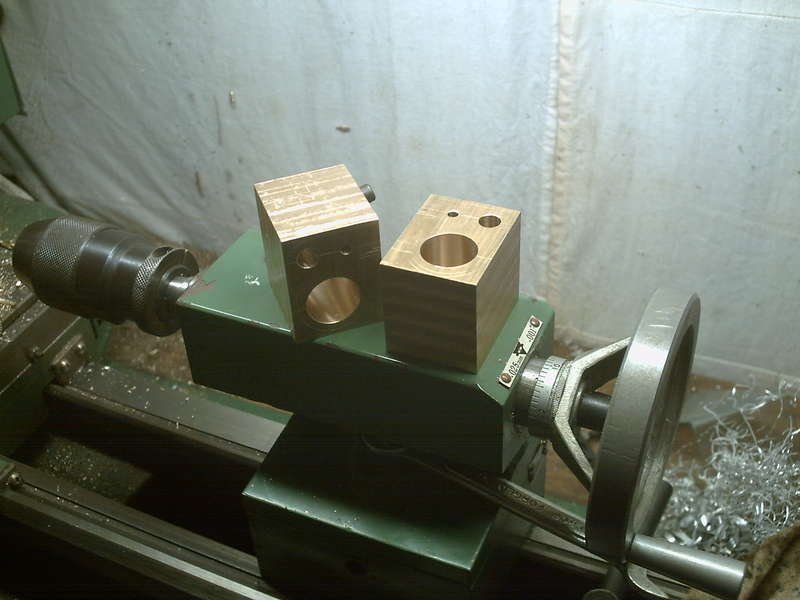

Danach noch die Schieber- und die Bohrung für die Dampfzufuhr.
PICT0453 (marcelb)
PICT0455 (marcelb)
Morgen gehts weiter, gruß Marcel

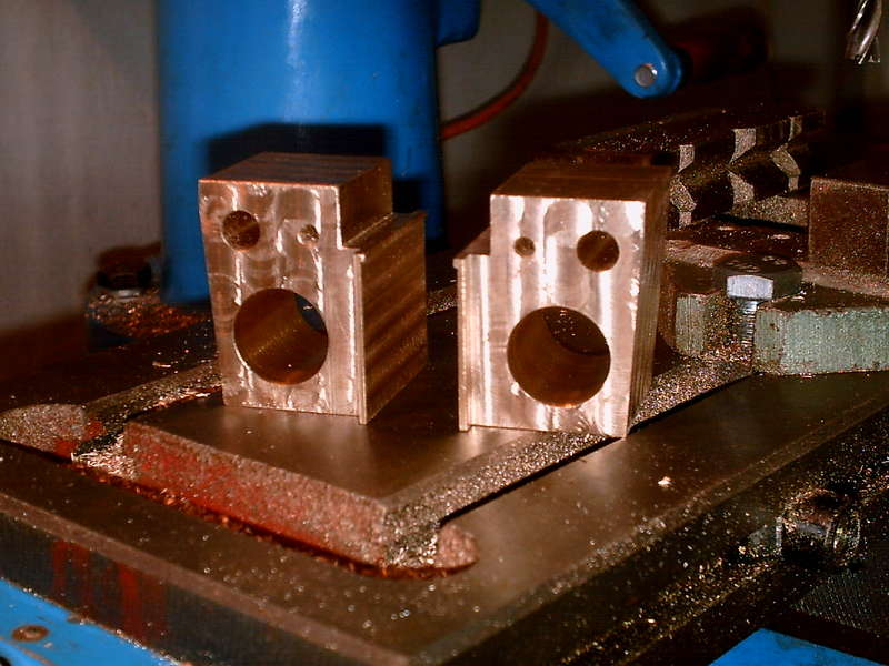

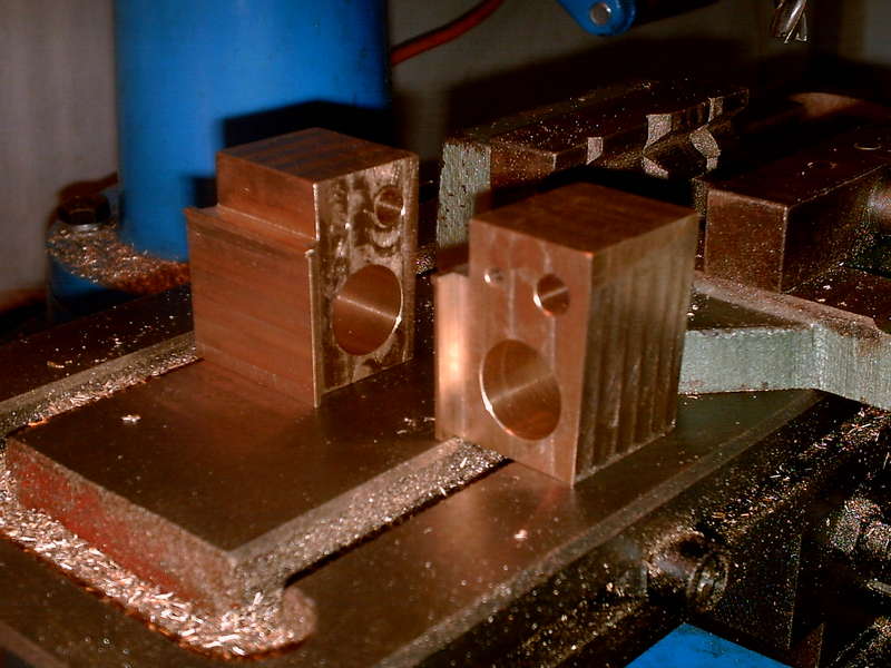

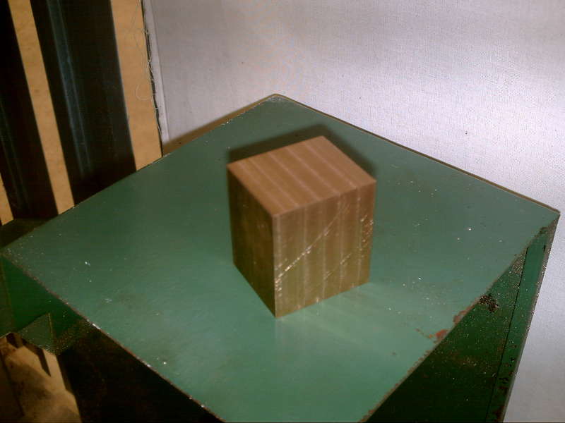

Hallo, nun habe ich die beiden Zylinderblöcke noch ein bischen mit der Fräse bearbeitet.
Zylinder (marcelb)
Zylinder3 (marcelb)
Zylinder4 (marcelb)
Die Zylinder nehmen langsam vorm an.
Gruß Marcel
