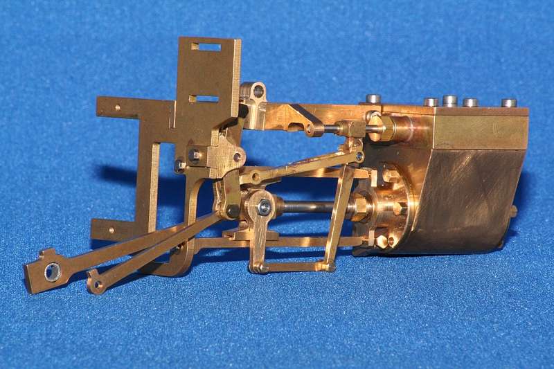

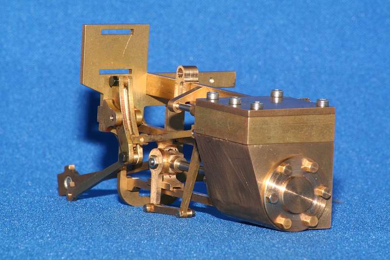

Das Design meiner Quadrat Zylinder hat ja einigen nicht sehr gefallen.
Deshalb habe ich für den hinteren Antrieb, die Zylinder gleich mit der endgültigen Form hergestellt. Diese Form sollte, mit Abstrichen, das Aussehen der orig. Zylinder wiedergeben.
Mit viel Glück konnte ich die Ausschußquote bei 0% halten, man lernt dazu!
Endlich ist es mir auch gelungen bei meinen Bildern eine größere Tiefenschärfe zu erreichen.
Roland
Zylinder und Steuerung hinten (Kolbenfresser)
Roland

Sapperlot. Das sieht aber heiß aus.
Vor allem ist da nicht mehr viel zwischen Stehbolzen und abgeschrägter Wandung......
ALex
ALex
Gruß Alex

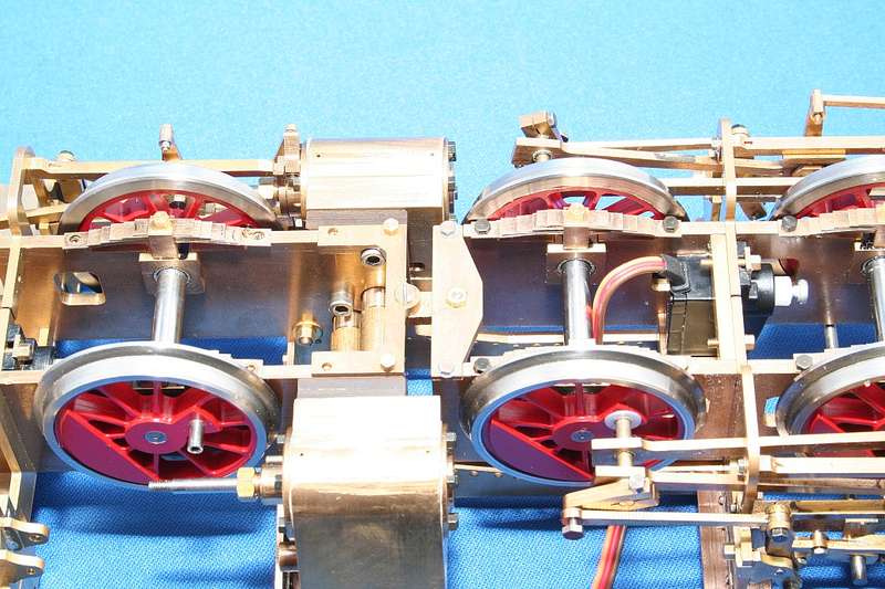

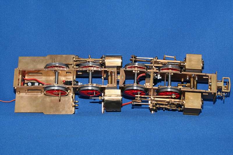

Hallo Alex
In der Tat ist nicht mehr viel Material an den Zylindern übrig!
Aber auch an anderer Stelle geht es Spitz auf Knopf zu.
Am Drehgelenk muss ich vielleicht noch die Schraubenköpfe von Zylinder abdrehen, damit nichts streift.
Insgesamt ist es recht eng im Rahmen. Das bedeutet zwar, dass alles etwas langsamer geht und 3x überlegt sein will, aber es macht trotzdem riesig Spass.
Roland
Rahmengelenk (Kolbenfresser)
Rahmen von unten (Kolbenfresser)
Roland
