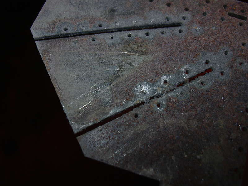

Was tun wenn im dümmsten Moment das Strahlmittel alle ist. Die Zoohandlung war Retter in der Not. Dort habe ich ein Säckchen Chinchilla Sand gekauft. Dieser Sand in dem die putzigen Pelztierchen baden, soll aus zermalenen Korallen hergestellt sein. Die Mikrosandstrahlanlage hat diesen feinen Sand problemlos verarbeitet und die Resultate erfüllen den Zweck, dass die Stahlbleche genietet und verlötet werden können. Staub Problem gab's keines, da ich draussen im Rasen strahle und der hat alles was nicht in der Kiste blieb einmal mehr geschluckt.

Ich habe nicht unendlich Platz und kann nicht beliebig viel Strahlgut für alle Fälle Lager halten. Kleine Teile kann man in der Kiste strahlen, da bleibt viel Strahlgut zurück, welches man wieder sieben kann. Die zwei Teile von den Fotos sind fast 2 Meter lang, das grösste was ich bisher gestrahlt habe, und nur wenig Strahlgut blieb in der Kiste, der Verbrauch war also unerwartet gross.
Was macht man, wenn man sich verschätzt hat, es ist Samstag, man ist mitten am Sandstrahlen und das Strahlgut geht zur Neige.
Vielleicht kommt nochmal einer in dieselbe Situation, dann ist gut zu wissen, die Zoohandlung war der Retter.
Verblüffend ist dabei wie gut sich dieser zweckentfremdete Chinchilla Sand zum Sandstrahlen bewährt hat. Man ist fast versucht Mindestbestellmengen, Kleinmengenzuschlag, hohe Portokosten etc. links liegen zu lassen und den Nagern weiterhin den Sand zu klauen.
