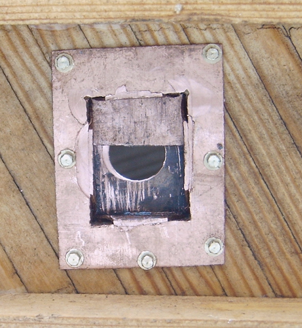

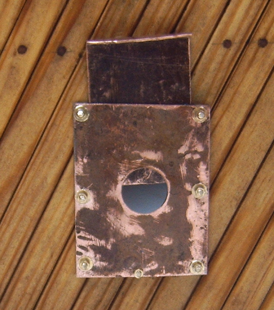

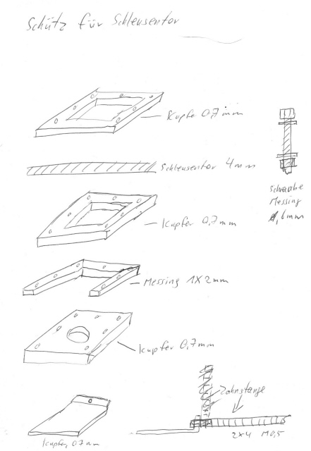

Schuetz (UKB)
Das Schütz ist fertig. :lol: Es dient dem Wasserstandsausgleich, damit die Tore bewegt werden können. Der (Hand)-Antrieb fehlt noch, dazu brauche ich eine Zahnstange und ein paar Zahnräder.
Schuetz-aussen-01-BBF (UKB)
Schuetz-innen-01-BBF (UKB)
MFG

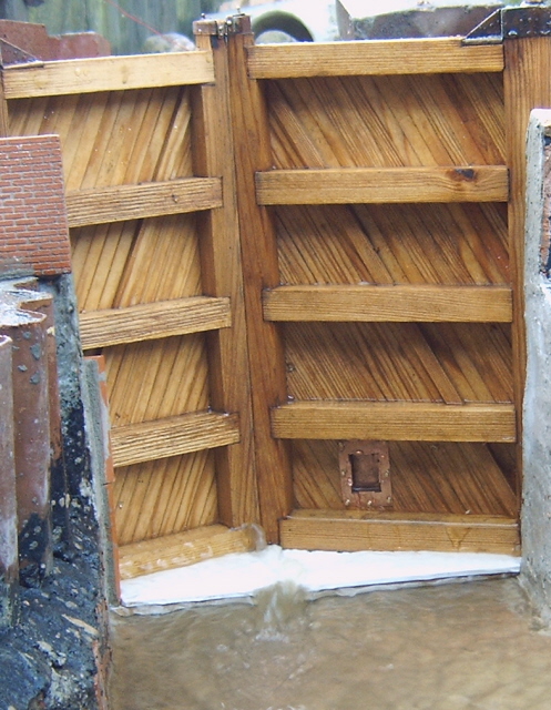

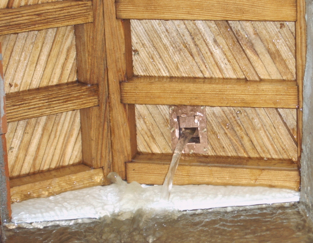

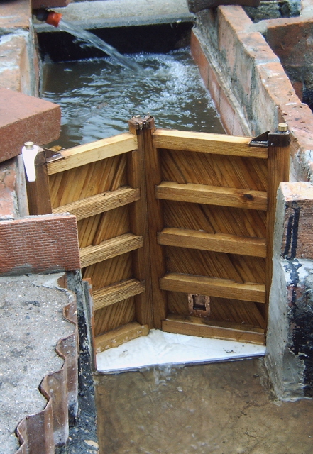

Hallo in die Runde
Es hat mir keine Ruhe gelassen :x
Ich habe die Tore provisorisch hingestellt, den Drempel (die Schwelle) lose hingelegt und den gerade kostenlos gelieferten 1/2 qm Heiter bis Wolkig in die Schleuse gepumpt
Schuetz-Test-03-BBF (UKB)
Trotz dieses Provisoriums ließ sich ein Wasserstand in der Schleuse aufbauen.
Die funktionsweise des Schützes läßt sich gut zeigen :D
Schuetz-Test-01-BBF (UKB)
Schuetz-Test-02-BBF (UKB)
Jetzt muß ich nur noch die Tore richtig einbauen und dicht bekommen.
MFG
Alfred
Beiträge: 4444
Re: UKB´s Gartenbahn im Aufbau
Hallo Alfred,
suuuuper :D :D :D
aber dicht sind die Tore im Original nur sehr selten .
Vielleicht kannst du das ja mit 'ner Solarpumpe ausgleichen.

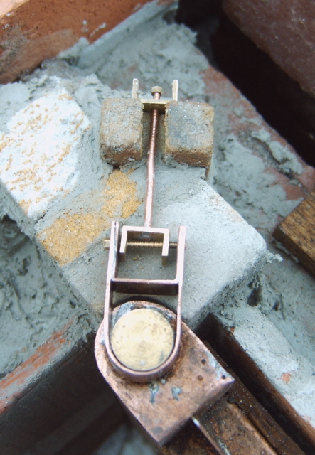

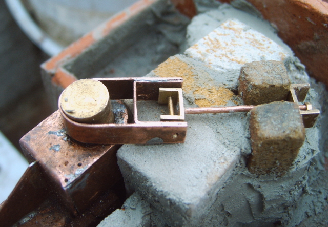

Während ich auf meine Zahnstange warte, habe ich schon mal mit der ersten oberen Halterung angefangen.
Spanner-01-BBF (UKB)
Die oberste Lage Steine sind aus Sandstein (Bloxx), es war garnicht so schwer, die Rundung hineinzubekommen.
Damit das Tor bei Verschleiß der Rundung nachgestellt werden kann, ist eine Spannvorrichtung eingebaut worden.
Spanner-02-BBF (UKB)
Und jetzt heißt es wieder Geduld, bis alles wirklich trocken und fest ist :oops:
MFG
Alfred
