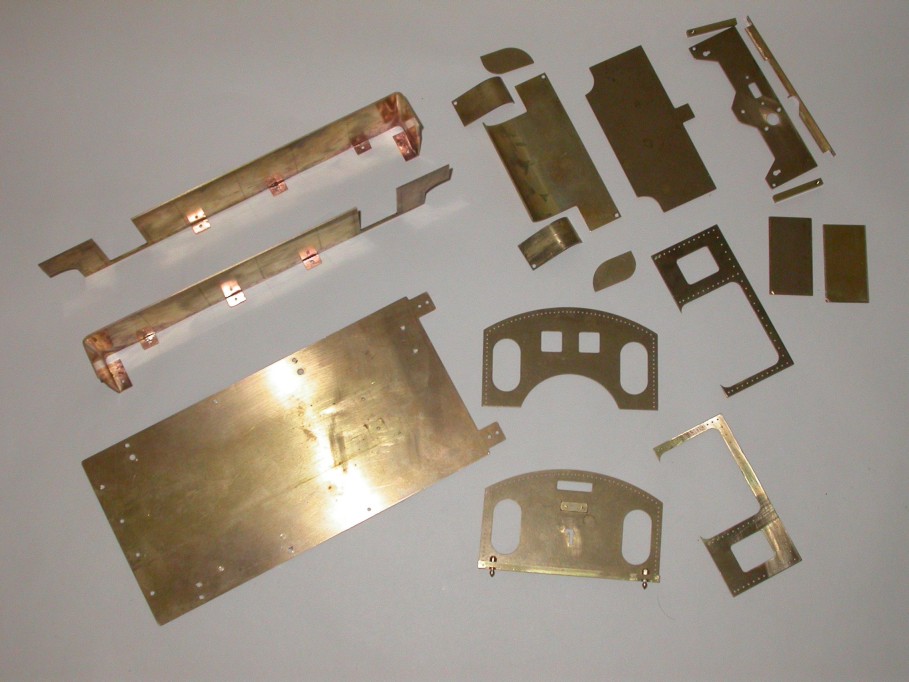

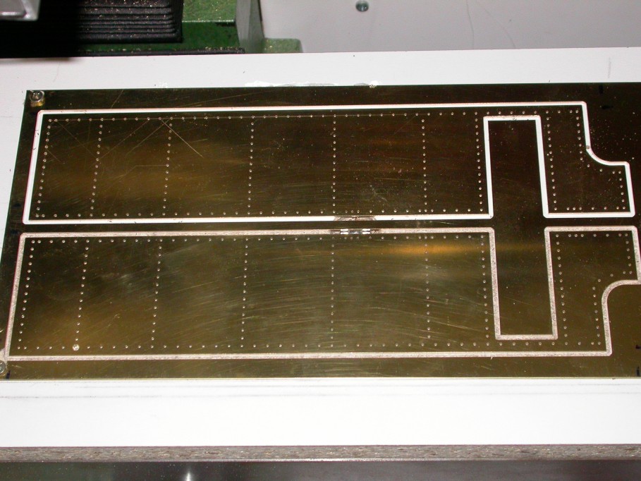

Heute sind nun die ersten Teile für das Gehäuse entstanden.
Jetzt zahlt sich der Umbau meiner Wabeco Fräse auf CNC mit KG Spindeln erst richtig aus. Ich habe zwar aus unachtsamkeit ein Loch falsch gebohrt, dies läßt sich aber wieder reparieren.
Wenn ich alle Löcher von Hand hätte anreißen, körnen, bohren, senken müssen wäre ich jetzt noch nicht fertig und all meine Bohrer wären gebrochen.
Mit der Fräse wurde zuerst mit einem 0,5mm Zentrierbohrer vorgebohrt, anschließend mit 0,8mm Bohrer für die Nieten aufgebohrt, danach wieder mit dem Zentrierbohrer gesenkt und zum Schluß die Teile ausgefräst.

Gehäusehälfte
Gehäusehälfte

Leider haben nun die Gehäuseteile wieder länger als erwartet gedauert.
Außerdem haben sich Probleme mir der Konstruktion ergeben. Der Wunsch, die obere Gehäusehälfte abzunehmen und sie mit einem Schnellverschluß zu befestigen und so wenig Schrauben wie möglich zu verwenden und diese möglichst auch nicht sichtbar, ergeben einige Schwierigkeiten beim zusammenbau.
Durch fehlende routine beim Hartlöten habe ich einige Schwierigkeiten die Teile exakt in position zu halten. Die Idee war eigentlich, die verschiedenen Schmelztemperaturen der Lote zu nutzen um die Teile nacheinander zu löten. Dies setzt aber etwas mehr erfahrung vorraus. Außerdem wird das Blech beim Hartlöten weich.
Deswegen werden verschiedene Teile vernietet. Ich wähle diese Art der Verbindung auch, weil ich sonst nicht in der Lage bin alle Teile und sonstige Nieten gleichzeitig für die Weichlötung zu fixieren.

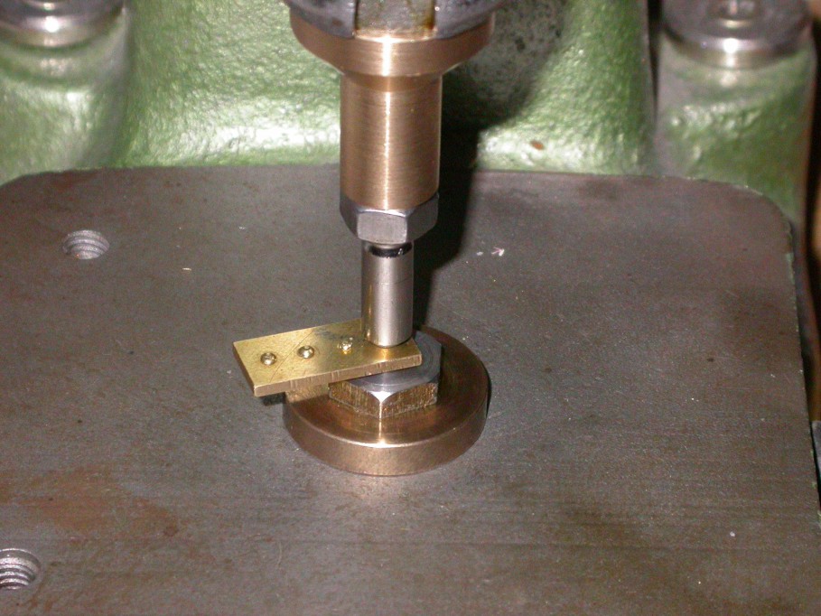

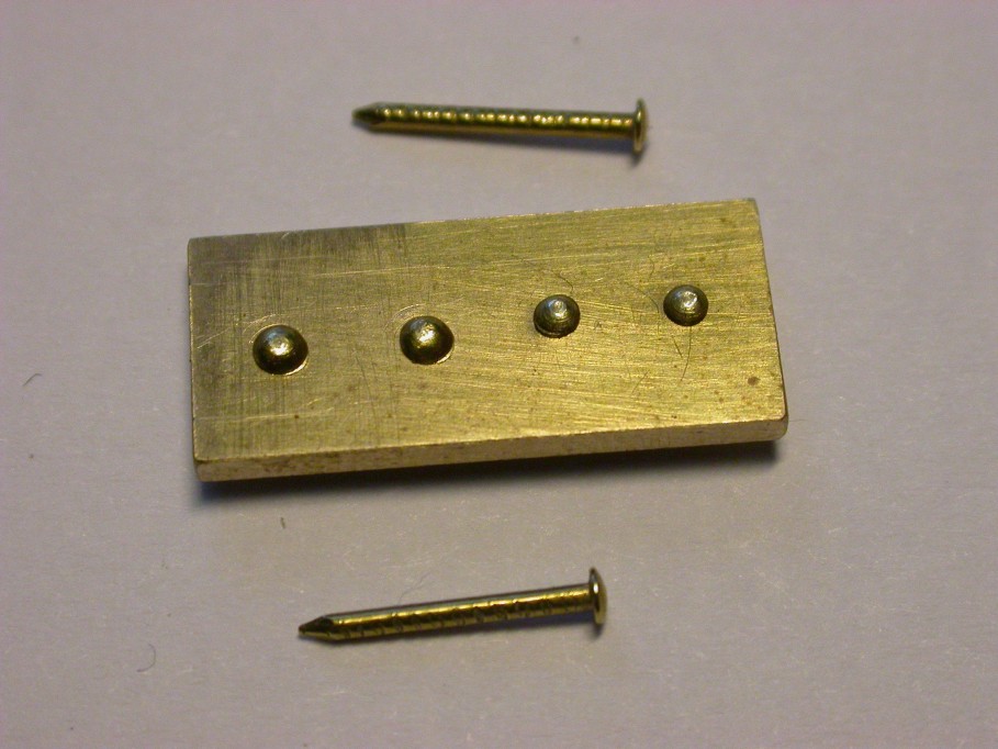

Außerdem war es sehr reizvoll Nietwerkzeuge zu bauen und Erfahrungen zu sammeln um einen schönen Nietkopf zu erzeugen. Es waren nur die berühmten Ms Nägel aus dem Baumarkt lang genug, um Teile damit zu verbinden.
Die Nietwerkzeuge habe ich für den anfang aus Schrauben hergestellt.
Nietbild:
Links, Nietköpfe der Nägel 1,8mm, Nagellänge 10mm
rechts, genietet 1,5mm
Werde damit auch beidseitig sichtbare Nieten am Fahrgestell herstellen.

Gehäuseteile
Gehäuseteile
Nieten
Nieten
Nietwerkzeug
Nietwerkzeug
