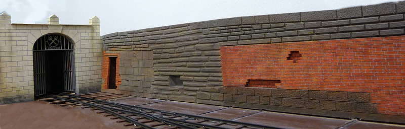

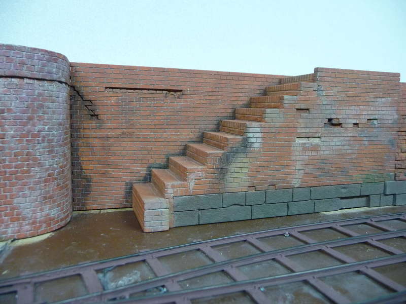

inzwischen habe ich mit dem kolorieren der westlichen Wand weiter gemacht und die Teile mal zur Probe aufgestellt.
Wand West 08 (Helmut Schmidt)
Wand West 09 (Helmut Schmidt)
Wand West 10 (Helmut Schmidt)
Als Nächstes gilt es die Teile auszurichten und zu befestigen dann verschwindet auch der Spalt am Boden.

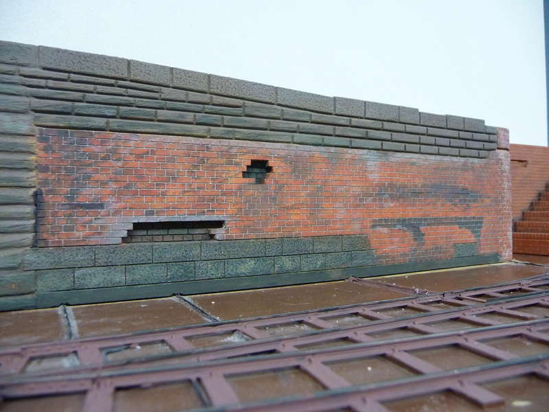

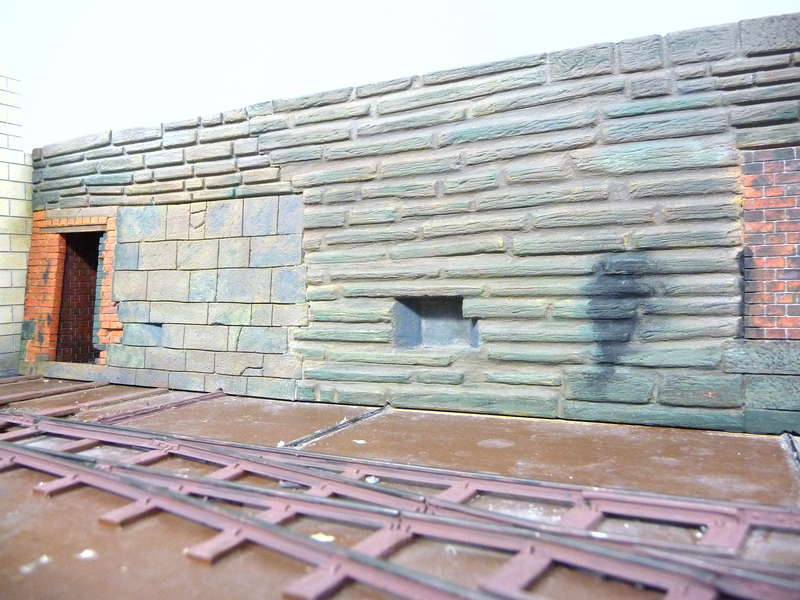

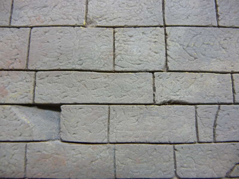

Danke für das Interesse ich möchte mal einen Zwischenschritt dokumentieren und versuchen daran etwas zu erklären.
Wand West 11 (Helmut Schmidt)

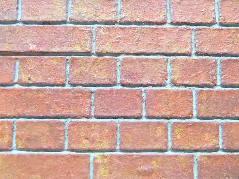

Die Steine wurden bislang mit der CNC Maschine und einem 0,5 mm Fräser in MDF graviert und mit grauer Plakatfarbe grundiert. Nach dem Trocknen mit einer Walze vom Linoldruck mit ziegelroter Plakatfarbe eingefärbt. Erste Nuancen wurden hier mit einem harten Borstenpinsel und lasierend verdünnten Plakatfarben aufgebracht. Als Farbtöne wurden auch wenn man es kaum sieht Ocker, Gelb, Grün, Braun, Schwarz und noch weitere Rottöne aufgebracht.
Wand West 12 (Helmut Schmidt)
Hier wurden die Steine ganz einfach mit Bleistift auf eine MDF Platte aufgezeichnet. Dann mit einer Trennscheibe und und Zahnarztfräsern in einer Minibohrmaschine die Struktur eingearbeitet.
Hier wurde erst einmal mit diversen Plakatfarben nass in nass gearbeitet.

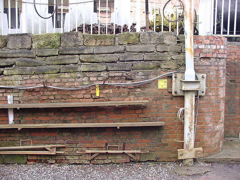

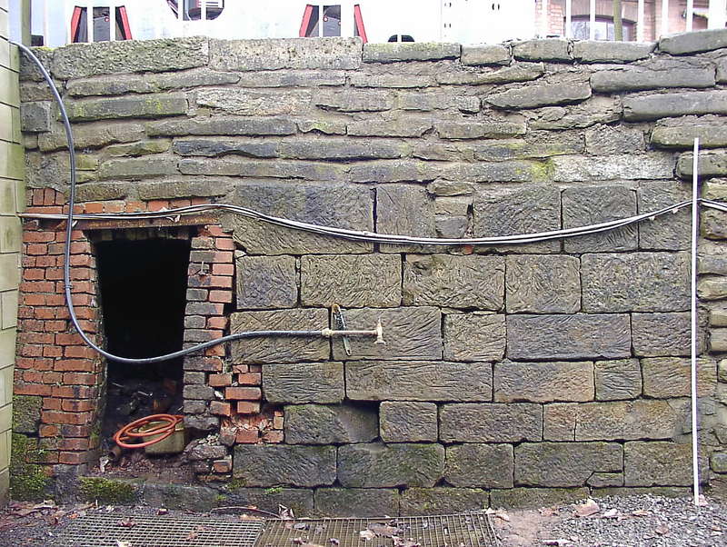

Wand Westseite 01 (Helmut Schmidt)
Beginnend am Stollenmundloch möchte ich deshalb auch erst Bilder vom Original zeigen. Durch den Gang ging es in den Keller vom Drehscheibenantrieb.
Wand Westseite 02 (Helmut Schmidt)

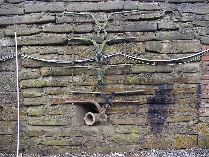

Der hier gezeigte Wasseranschluss führt über Rohre in den Stollenbach der früher der Entwässerung des gesamten Grubenbaues diente. Natürlich möchte ich die hier gezeigten Tragewerkzeuge für Schienenprofile auch nachbilden.

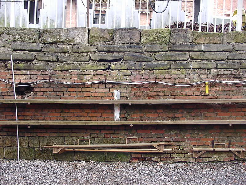

Wand Westseite 03 (Helmut Schmidt)
Entlang der Stützmauer geht es weiter.
Wand Westseite 04 (Helmut Schmidt)

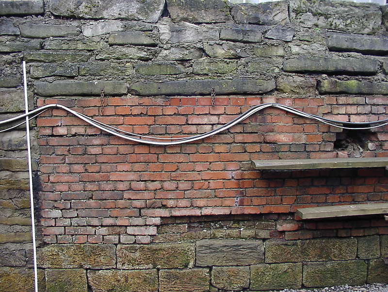

Die Stützmauer diente gleichzeitig auch als Lagerort,
Wand Westseite 05 (Helmut Schmidt)

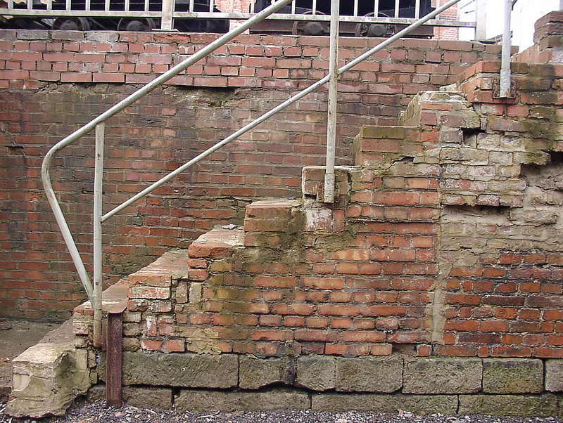

Wand Westseite 06 (Helmut Schmidt)
Gefolgt von der Treppe.

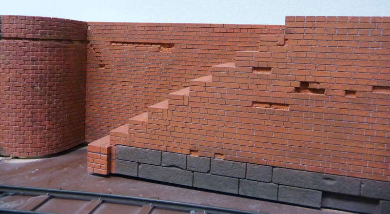

Wand West 13 (Helmut Schmidt)
Beginnend auch am Stollenmundloch möchte ich euch jetzt weitere Bilder vom Entstehen des Modells zeigen.
Wand West 14 (Helmut Schmidt)
Ich denke die Charakteristik der Stützmauer, wird mit den noch zu bauenden Ausstattungsteilen, sicher noch besser rüber kommen.

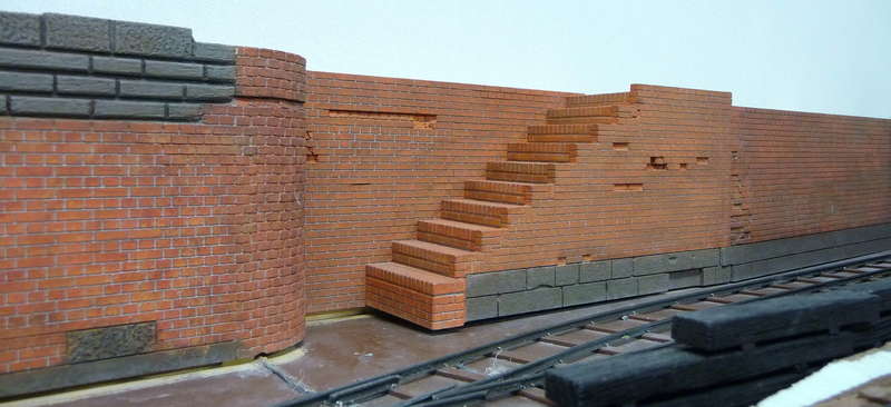

Wand West 15 (Helmut Schmidt)
Der Treppe fehlen natürlich noch Podest und Geländer.
Im Übrigen die Gestaltung ist derzeit einfach simple Handarbeit mit Farbe und Pinseln.

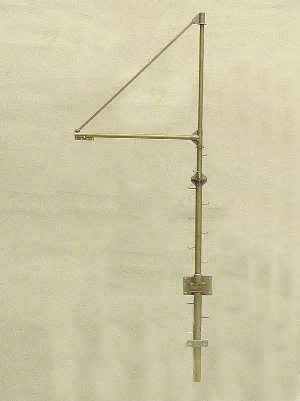

da es auf dem Modell auch eine kleinen aber nützlichen Schwenkkran gibt habe ich mal versucht diesen nach zu bauen.
Kran 00 (Helmut Schmidt)
Kran 01 (Helmut Schmidt)
Der Kran entstand aus einfachen handelsüblichen Messingrohr einem Rest 2 x 2 mm L Profil und noch etwas 0,5 mm Blech aus der Restekiste.

hast Du mit Photoshop von einem anderen perspektivischen Foto mit leichter Untersicht den Kran freigestellt und in Messingfarbe umgefärbt? Sieht Super aus :!: :D
Hast Du noch einige Fotos von den einzelnen Bauphasen?
