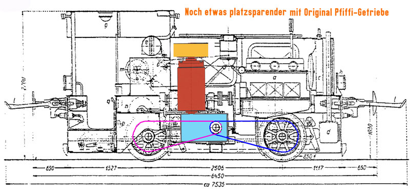

machen wir mal mit alternativen Antriebskonzepten weiter.
Was den Kettenantrieb bisher etwas zurücktreten ließ, ist die damit verbundene Forderung nach einem schmalen Getriebe, das auf beiden Seiten jeweils ein Ketten-Ritzel verträgt.
Hier wird ja nun das entsprechende Lösungskonzept vorgestellt.
phpBB2/viewtopic.php?t=4436
Damit wird endlich ein universeller Antrieb auf den Weg gebracht, der uns bei vielen Modellen erhebliche eigene Arbeiten abnimmt und zugleich unabhängig von Standard-Triebwerken macht.
Die Einbaulösung für die Köf könnte dann so aussehen:
Analog könnte ich mir den Einsatz im T1 als auch in der 199.8 vorstellen.
