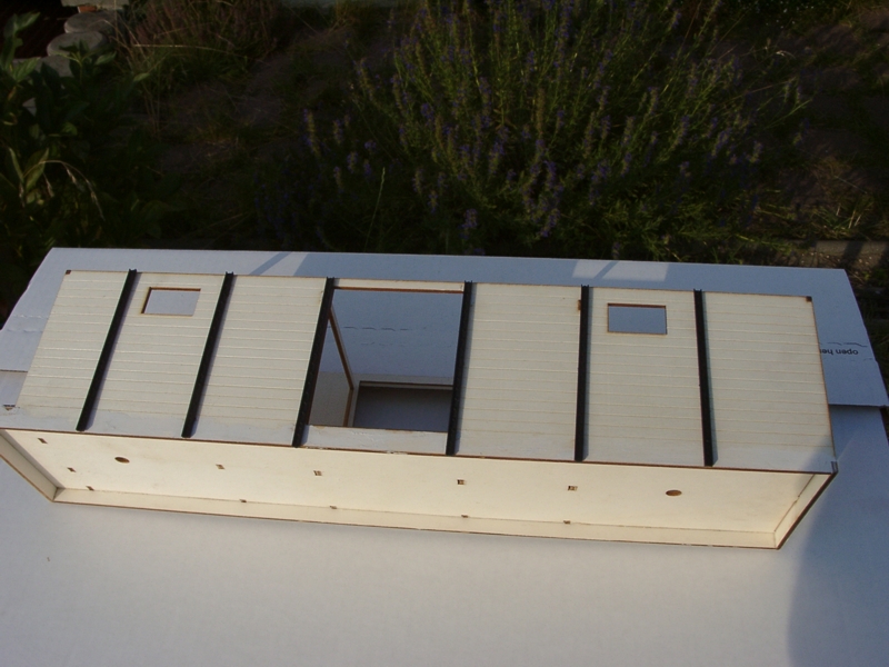

hier meldet sich ein bequemer CNC-Fräser zu Wort.
Da ich mich nicht entscheiden konnte, welche der von eeeek angebotenen Nietbänder ich einsetzen sollte (irgendetwas stimmt da immer nicht, und wenn es nur das Raster von 5,75 mm ist), habe ich mich zum kompletten Selbstbau entschlossen und erst einmal die U-Profile mit entsprechenden Vierkantmuttern und vier Nieten im Bereich der Längsträger entworfen.
Und gleich ein erstes Probeliegen:

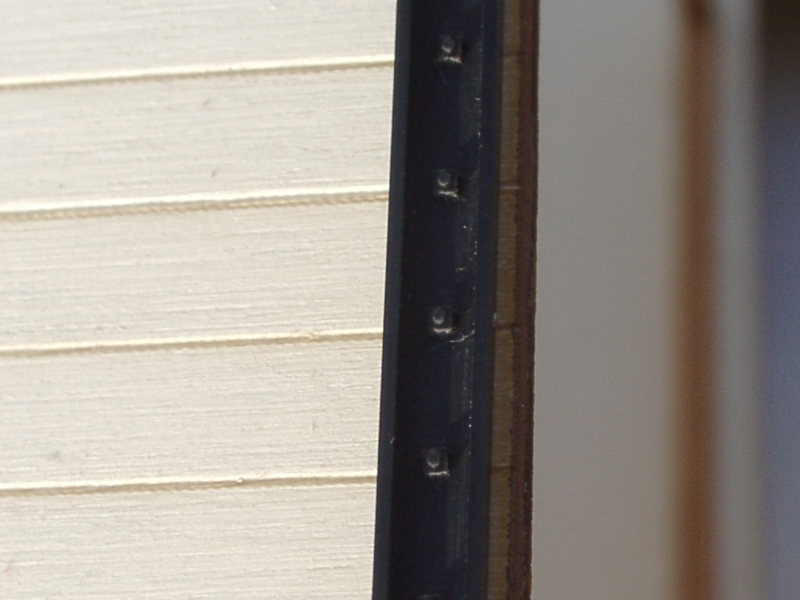

Und hier noch ein Detail, das zeigt, daß die Schrauben auch wirklich zwischen den Brettern liegen
Als nächstes kommen die Türen und die Eckwinkel. Die werden aber aus zwei Teilen zusammengesetzt.
Prellbock
Na dann, Hp1
HarzerRoller
Beiträge: 1423
Wohnort: Saarland
Re: Gelaserte Wagen der Harzbahnen
Beitrag von HarzerRoller »
Hi Winfried,
:respekt: :respekt: :respekt: :gut:
um Bommel zu zitieren
Geiz ist geil
hast du aus Abfallmaterial das Non-plus-ultra der schon hier diskutierten "Bretterbefestigung" geschaffen. Endlich die vorbildliche Lösung der Schraubbefestigung.
Zum Glück stehen meine Kästen noch ohne Profile da :wink:
HarzerRoller
