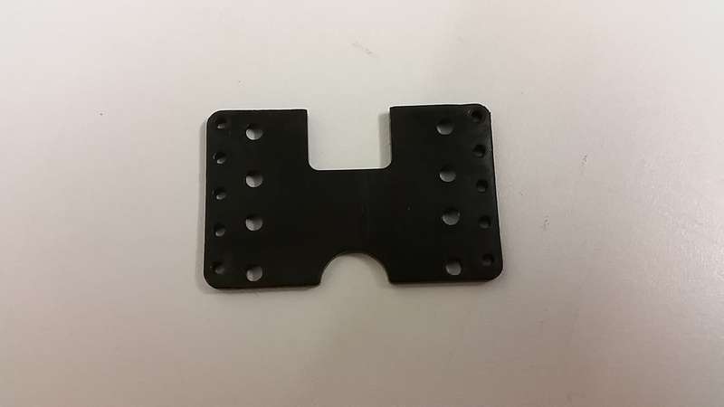

Isolationsplatte aus PEEK.
20190729_171247 (Kupferschmied)
Habe ich so gemacht, damit ich die Rippen fräsen konnte.
20190729_171444 (Kupferschmied)
Sieht dann so aus wie beim Original.
20190729_171609 (Kupferschmied)
Gruß Thomas

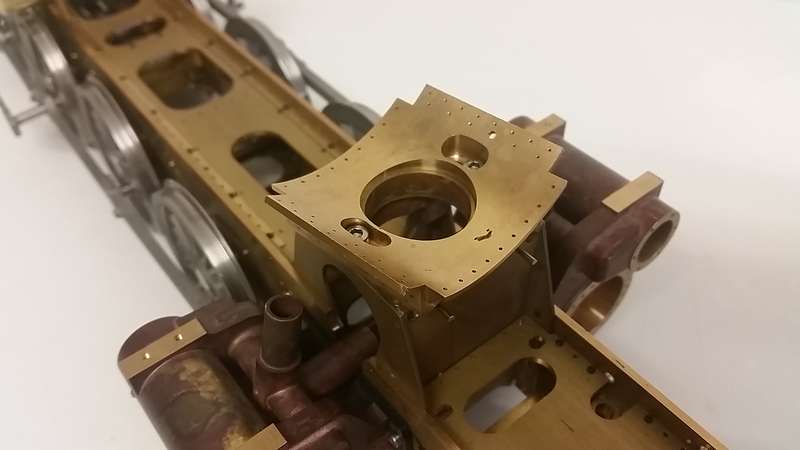

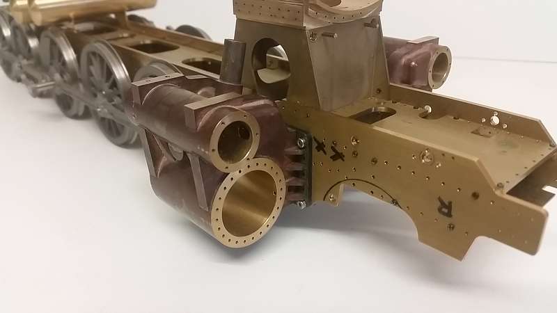

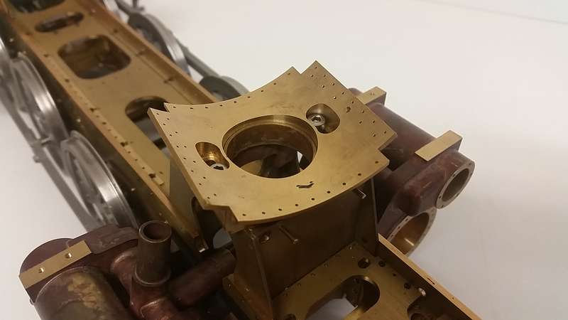

Zylinder am Rahmen.
20190801_185831 (Kupferschmied)
Drehbare Kesselstütze.
20190801_185910 (Kupferschmied)
20190801_185916 (Kupferschmied)
Gruß Thomas
