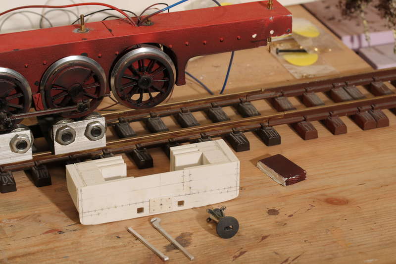

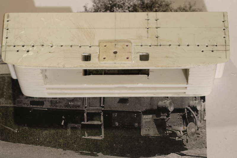

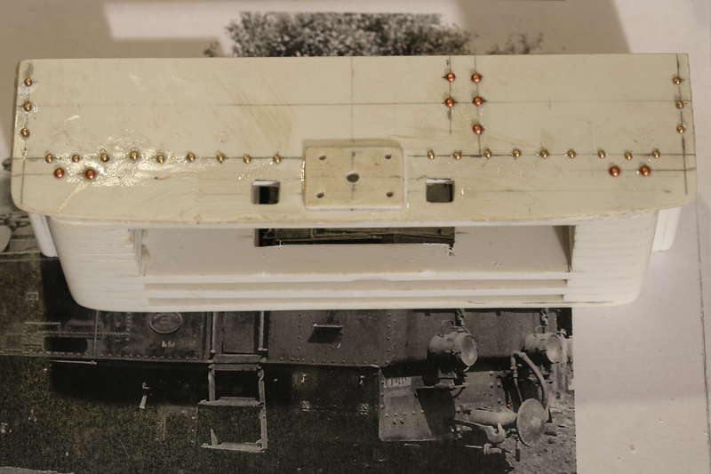

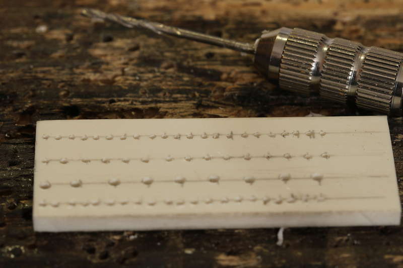

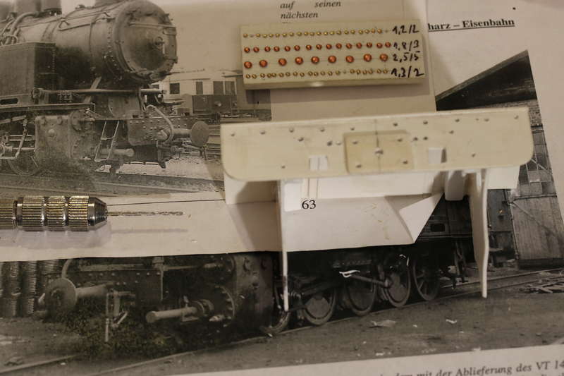

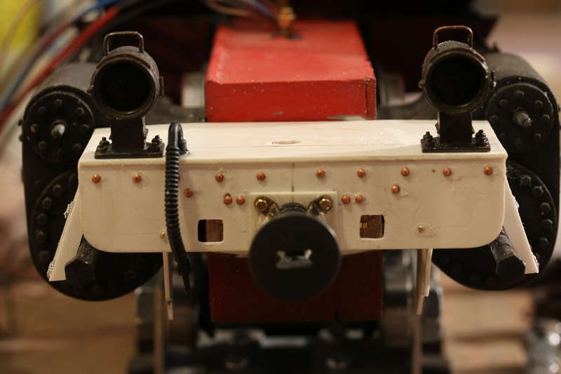

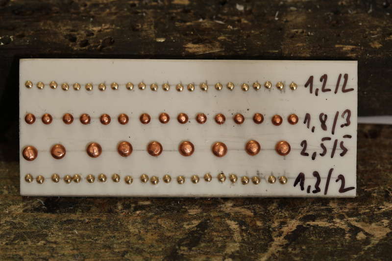

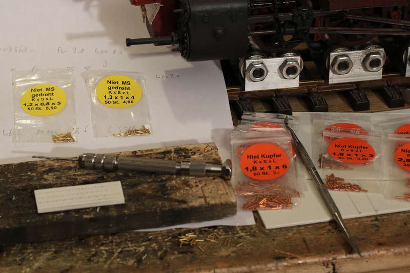

nicht nur für die Pufferbohlen ist es an der Zeit sich mit dem Nieten vertraut zu machen:
SHE57311 (Kellerbahner)

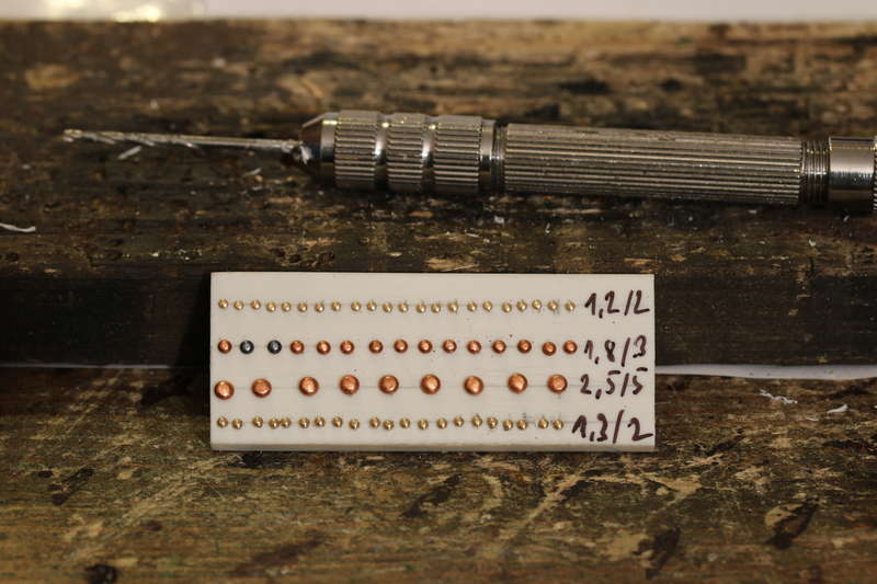

Die Frage ist: welche nehmen wir denn ?
Dafür eine Versuchsplatte mit verschieden Lochdurchmessern gebohrt:
SHE57312 (Kellerbahner)
und eine Anschauungsreihe genietet:
SHE57313 (Kellerbahner)
SHE57314 (Kellerbahner)

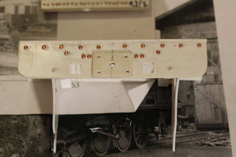

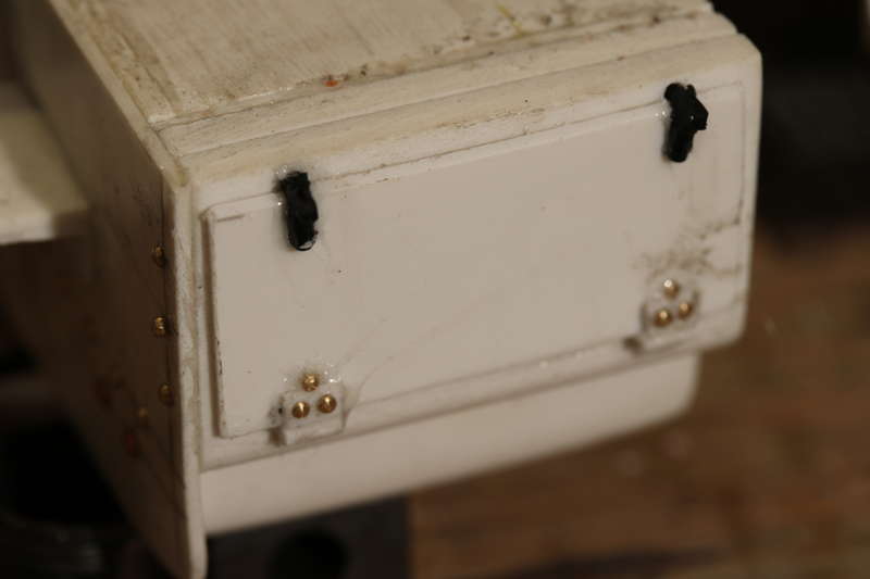

Nach dieser Vorbereitung dann einen der Orte des späteren Nietens weiter bearbeitet:
SHE57315 (Kellerbahner)
und auch den anderen:
SHE57316 (Kellerbahner)

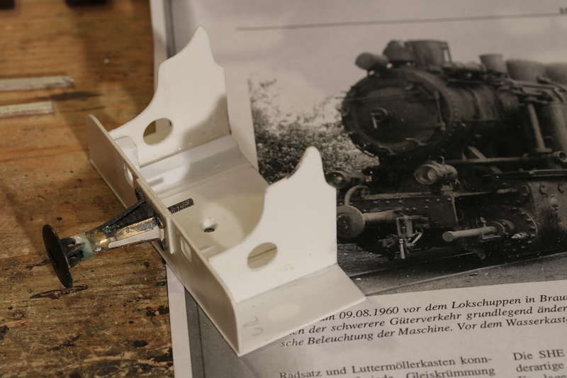

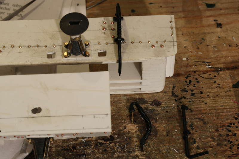

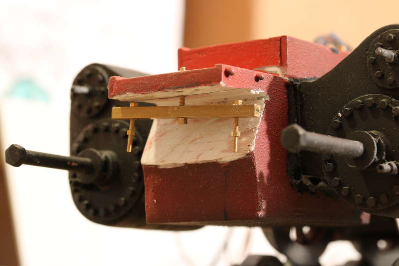

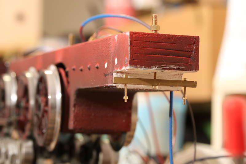

Die Balancierkupplung wird vorne eingeschraubt:
SHE57317 (Kellerbahner)
und auch hinten:
SHE57318 (Kellerbahner)
Ein letzter Vergleich mit dem Vorbildfoto:
SHE57319 (Kellerbahner)
und nach Freigabe des Werkstattmeisters wird eingebaut:
SHE57320 (Kellerbahner)

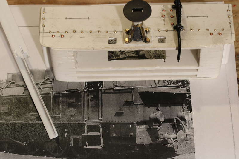

Jetzt der erste doppelte Vergleich - einmal mit dem Foto und einmal mit der Auswahl:
SHE57321 (Kellerbahner)
und dann das beliebte vorher - nachher Bild:
SHE57322 (Kellerbahner)
SHE57323 (Kellerbahner)
Und weil´s so schön (?) war auch von hinten:
SHE57324 (Kellerbahner)
SHE57325 (Kellerbahner)
Sieht doch ganz gut aus, oder ?

Hallo Kellerbahner
Ach was soll ich sagen...
Ich bin weiterhin und immer mehr begeistert von Deiner Dampflok.
Ich frage mich jetzt gerade was besser/schlechter ist. Deinen Nieten, oder meine Rundungen nach zu bilden...
Wie ich gesehen habe, schaffst auch Du es nicht mehr alleine und hast Dir einen "Werkstattmeister" eingestellt :-) :-) :-)
Auf alle Fälle freue ich mich immer wieder auf die Fortschritte im "Plaste-Modellbau" auf Deiner Seite. man fühlt mit :-)

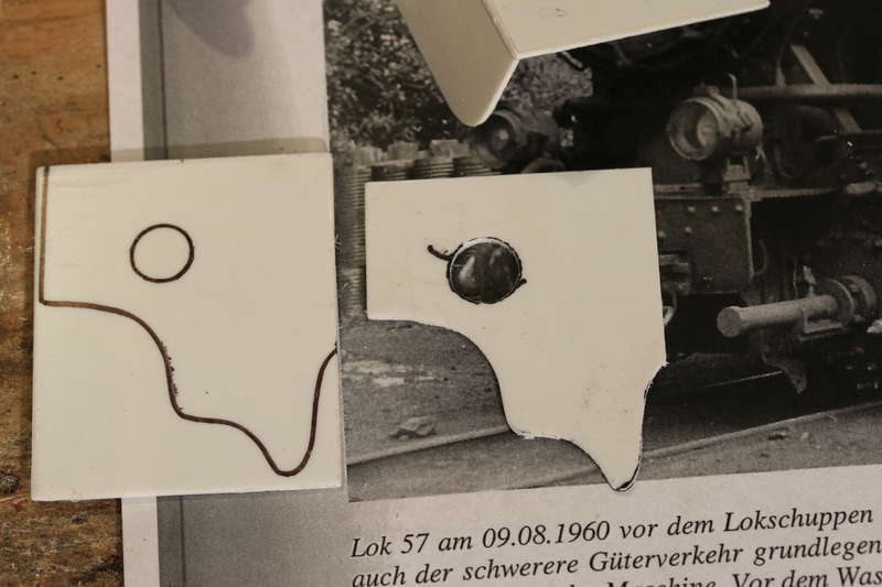

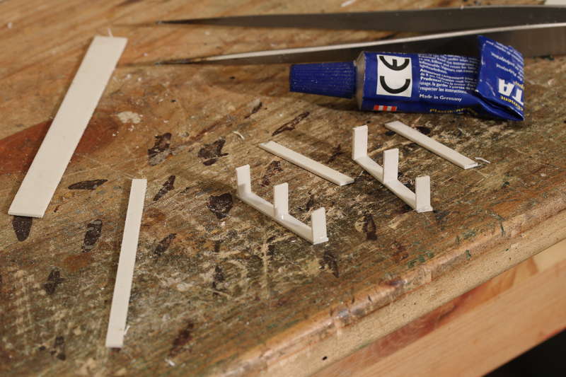

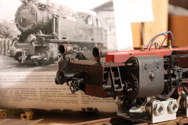

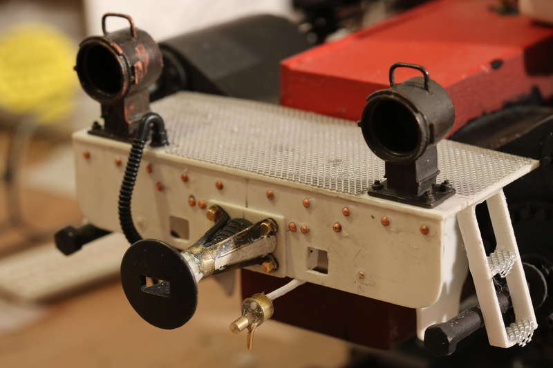

werden denn nun auch die Halterungen für die Lampen gebaut. Zuerst ein Blick auf das Vorbild:
SHE57328 (Kellerbahner)
dann die Halterungen aus dem bekannten Werkstoff geschnitzt:
SHE57329 (Kellerbahner)
SHE57330 (Kellerbahner)

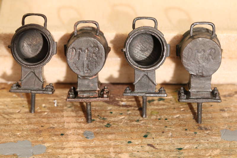

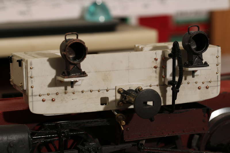

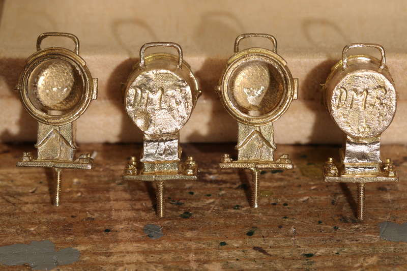

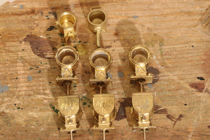

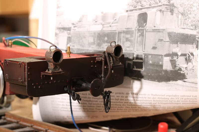

Jetzt fehlt nur noch etwas ... ja, die Lampen selbst:
SHE57327 (Kellerbahner)
3 verschiedene Typen von unterschiedlichen Anbietern wurden verglichen und schließlich, aus verschiedenen Gründen, diese gewählt:
SHE57334 (Kellerbahner)
mit Raischäbrü brüniert:
SHE57335 (Kellerbahner)
und so sind sie für die spätere Befestigung auf den Lampenhaltern vorbereitet:
SHE57336 (Kellerbahner)

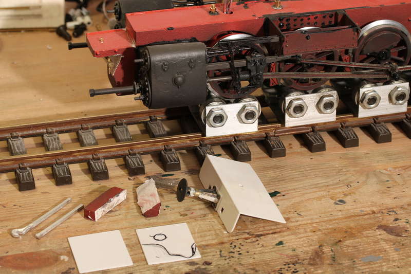

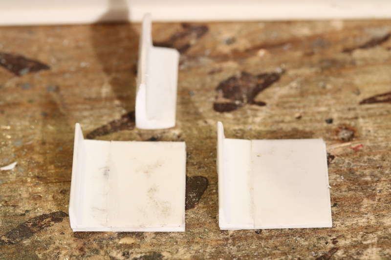

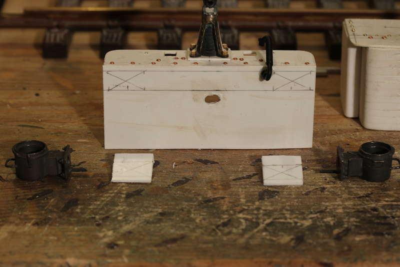

Und wenn man schon mal beim Schnitzen ist:
SHE57337 (Kellerbahner)

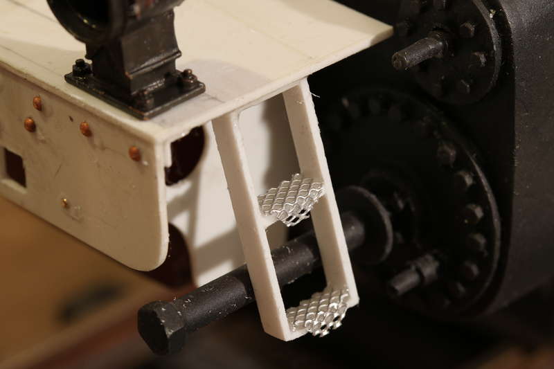

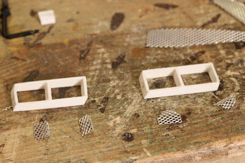

dann müssen auch die Aufstiege gefertigt werden:
SHE57338 (Kellerbahner)
Zur Arbeitssicherheit aus bekanntem Vorrat die Rutschsicherungen gebogen:
SHE57339 (Kellerbahner)
die Aufstiege befestigt:
SHE57341 (Kellerbahner)
und das Gesicht der 57 nimmt weiter Gestalt an:
SHE57340 (Kellerbahner)

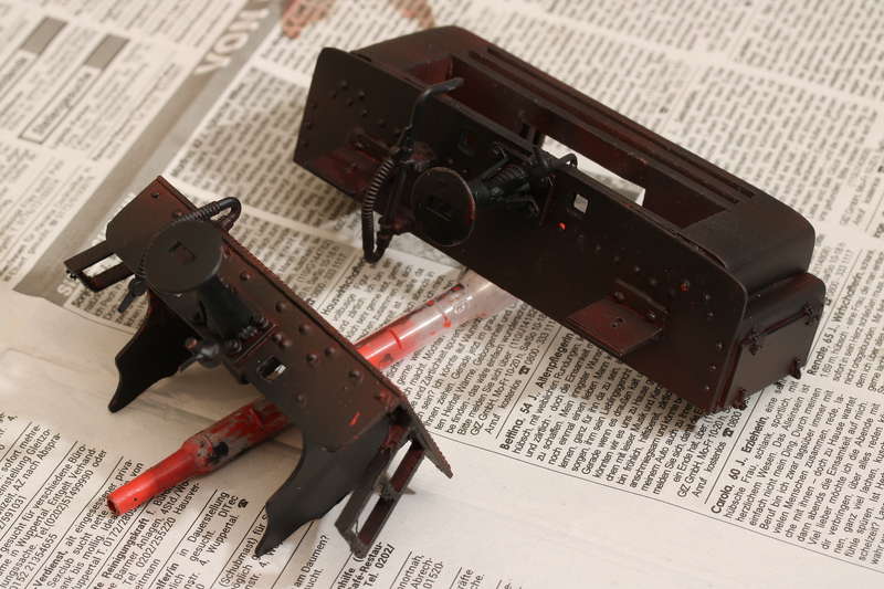

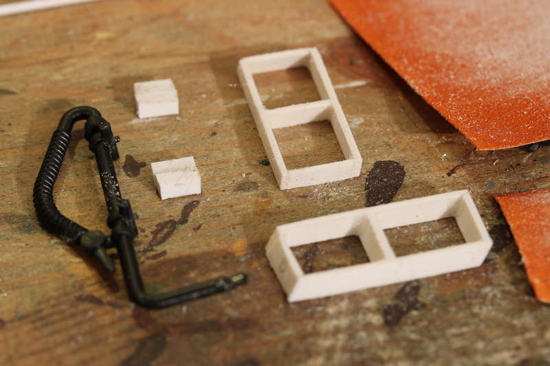

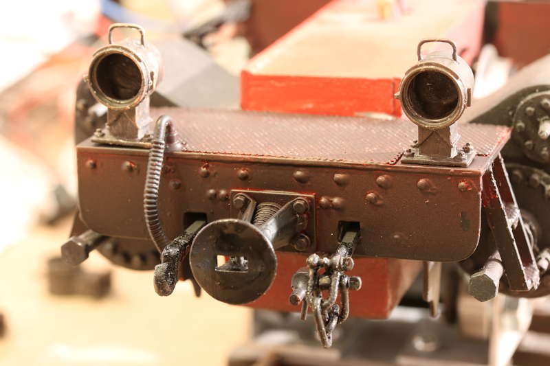

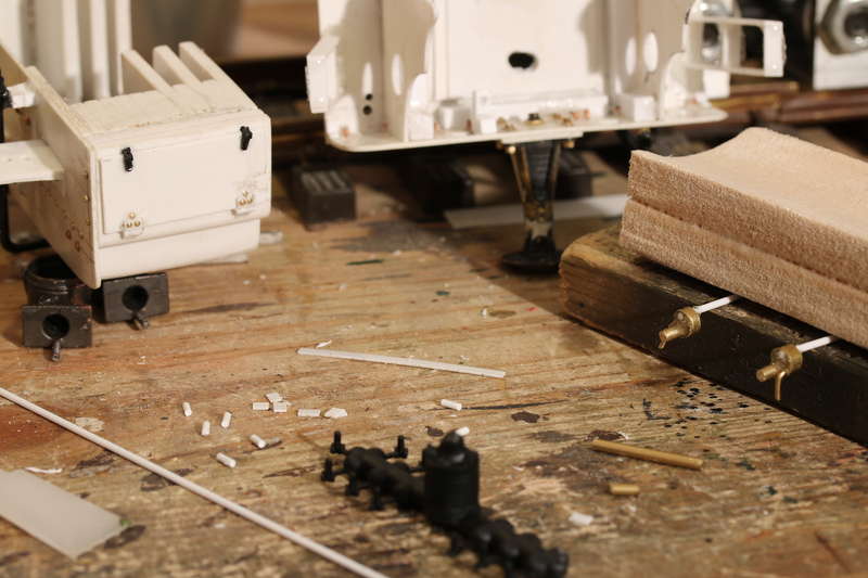

und weiter ging es mit ´Kleinkram´ :wink::
SHE57342 (Kellerbahner)
SHE57343 (Kellerbahner)
SHE57345 (Kellerbahner)
Der aber doch mit jedem Teilchen die Front- und Rückseiten verbessert:
SHE57346 (Kellerbahner)
SHE57347 (Kellerbahner)

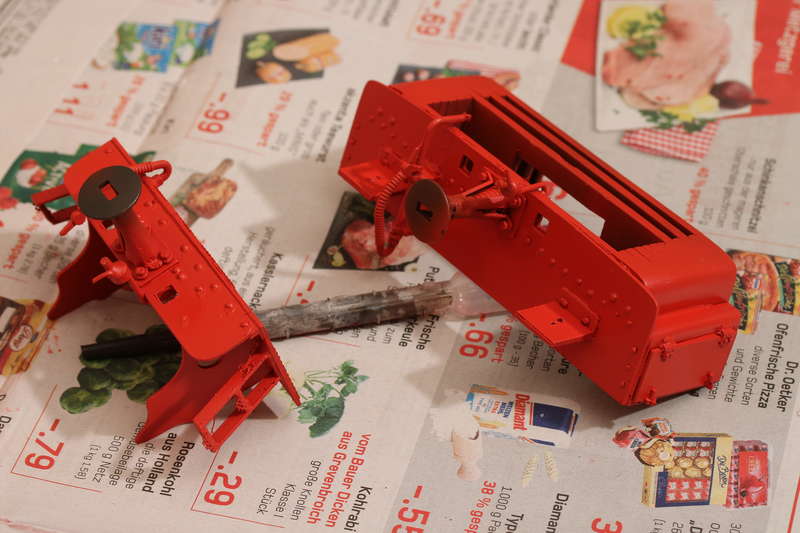

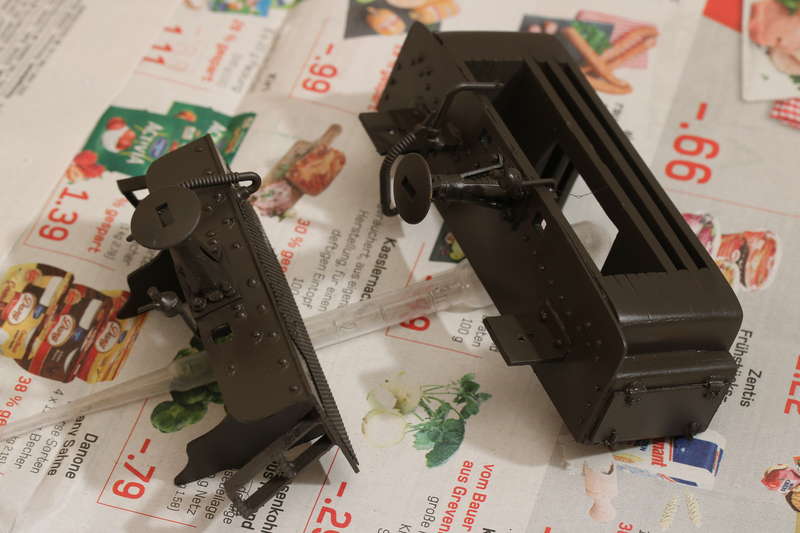

Dann folgte die bekannte Lackierarbeit:
SHE57349 (Kellerbahner)
SHE57350 (Kellerbahner)
SHE57351 (Kellerbahner)

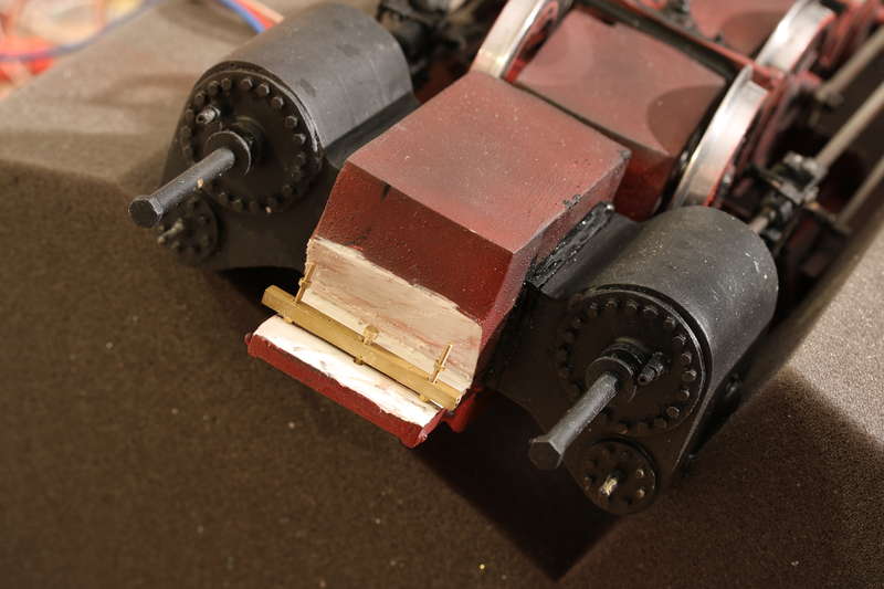

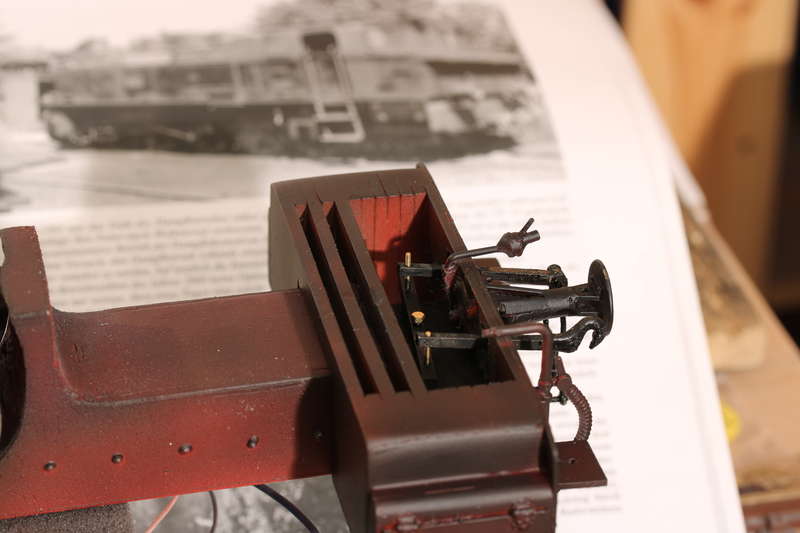

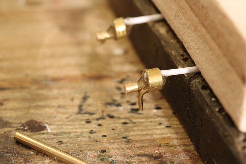

Vor dem Einbau dann die Kupplungen weiter geschnitzt:
SHE57352 (Kellerbahner)

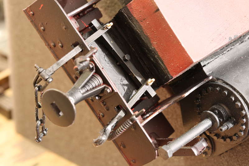

Und nach einigen Zwischenschritten komplettiert:
SHE57357 (Kellerbahner)
SHE57363 (Kellerbahner)
So auch hinten:
SHE57358 (Kellerbahner)
Das Ergebnis paßt doch einigermaßen:
SHE57364 (Kellerbahner)
SHE57371 (Kellerbahner)

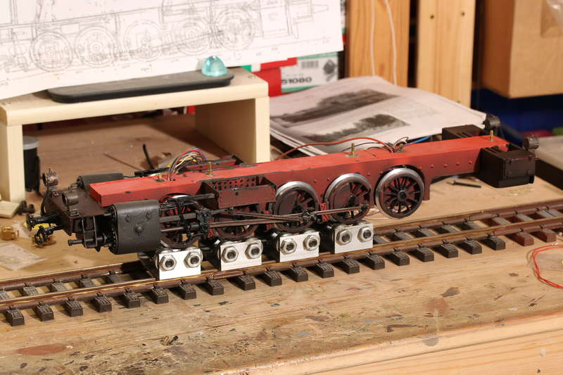

Und das Fahrgestell der 57 ist damit im Rohbau ziemlich fertig:
SHE57373 (Kellerbahner)

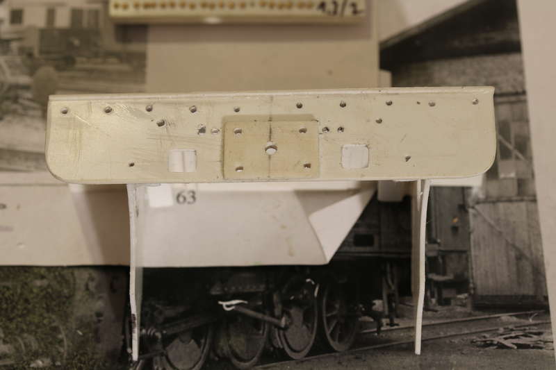

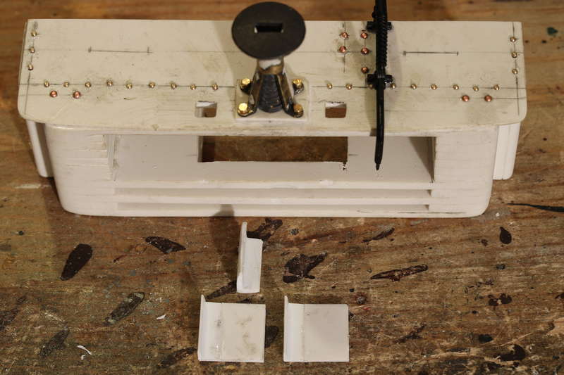

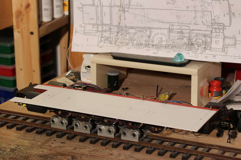

Als nächsten größeren Bauabschnitt soll jetzt die Vorbereitung des Aufbaus begonnen werden:
SHE57378 (Kellerbahner)

Hallo Kellerbahner,
beim Bild SHE57373 bleibt mir die Spucke weg.8)
Erste Sahne, wie wird denn erst der Rest aussehen.:respekt:
