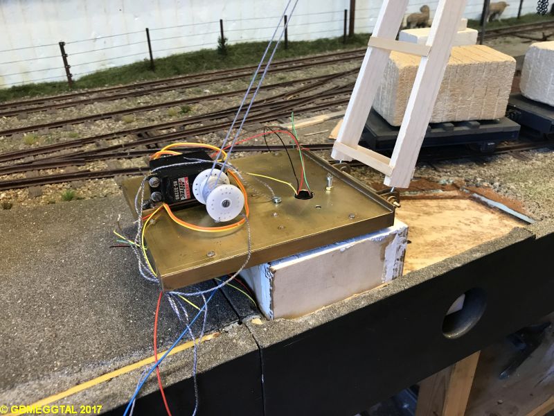

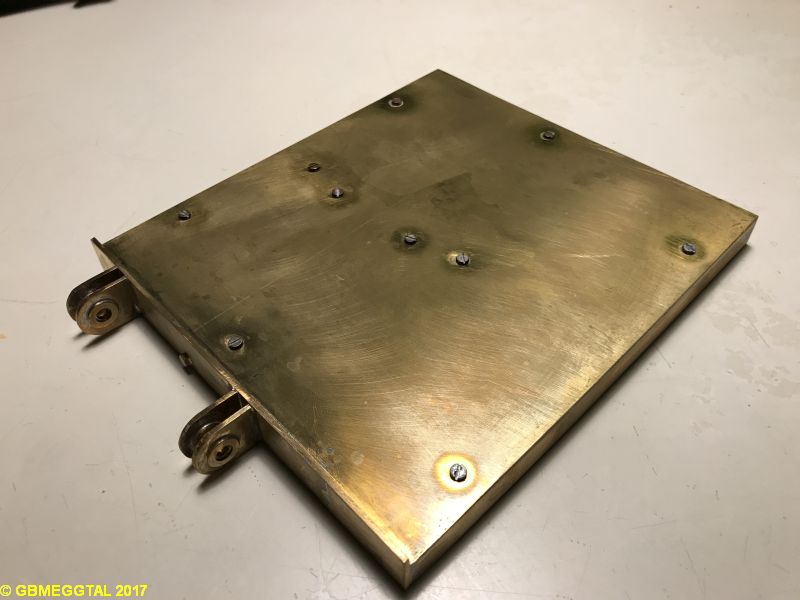

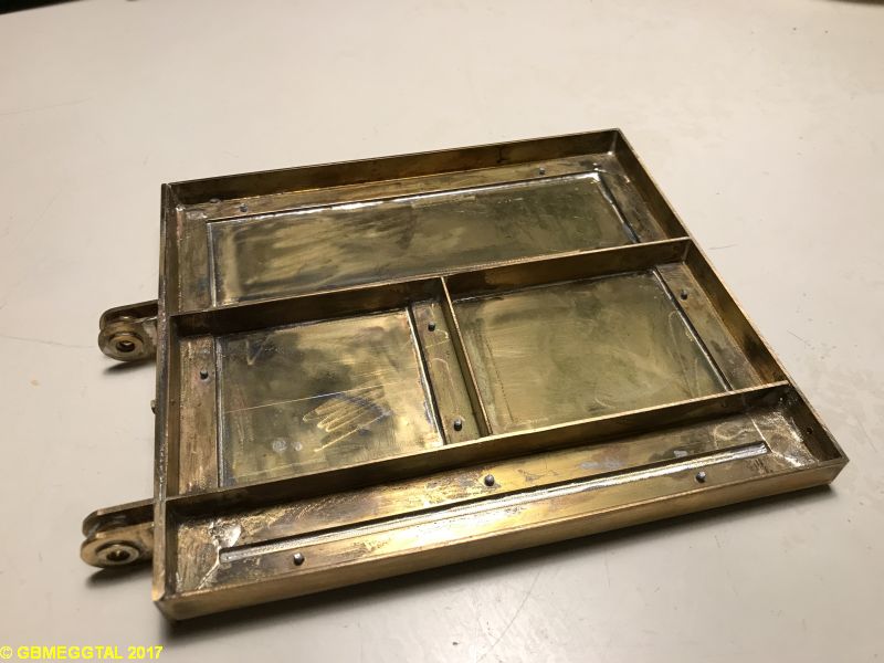

Zurzeit werkle :-k \:D/ 8-[ ich am Verladekran.
Das ganze ensteht aus Messing.
Grundplatte
Nach dem Ausbau des Potentiometer können die Servos als Hubmotor verwendet werden.
Die Rollen wurden aus Kunststoffrohren gebaut. Den Test habe ich mit 250gr Gewicht gemacht. Geht bestens :D
Mit dem 4-fach Seilzug kann ich 1 kg heben :mukkies:
Ausleger prov. montiert.
Den Drehkranz ist von CTI-Modelbau. Leider habe ich den Drehmotor schon geschrottet, weil ich Schrauben in den Drehbereich herausstehen lies :/
Jetzt komm ein Faulhaber Getriebemotor rein.
Gruss Sigi

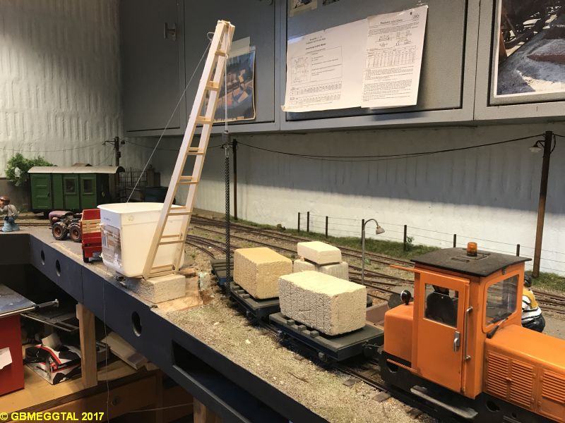

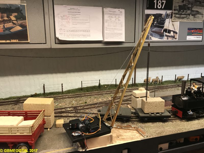

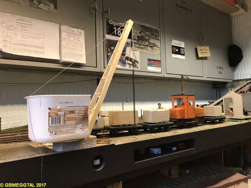

Hallo Kellerbahn
Noch nicht ganz fertig aber der Kran hebt :mukkies:
Fehlt noch die Steuerung mit Deltang Empfänger :lupe: und ein Gehäuse.
Gruss Sigi
