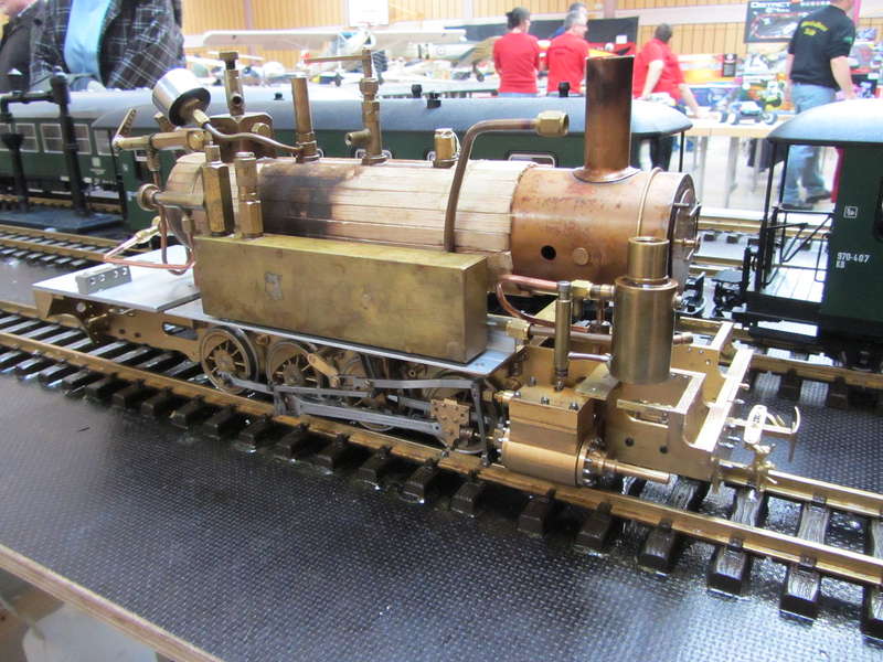

IMG_1832 (Kolbenfresser)

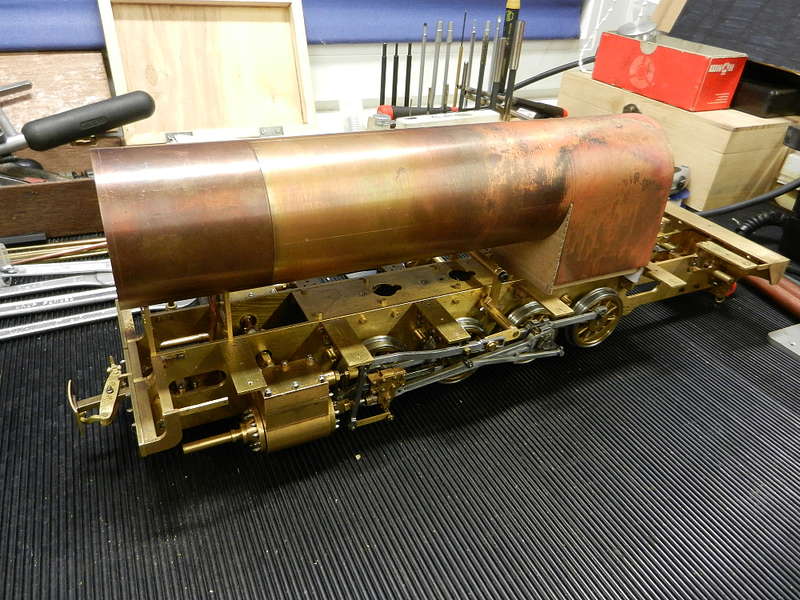

Aber nun geht es endlich an den Kesselbau. Dazu habe ich mir einige Teile des Führerhauses und der Feuerbüchse aus Pappe gebaut und mal probiert wie man am besten an die Armaturen und vor allem zum Nachheizen an die Feuerkistee kommt. Die Heizfäche scheint mir objektiv mehr als ausreichend und dürfte etwa einer Kolb 99 211 entsprechen.
Der Bau begann nun mit dem Langkessel.Dieser wurde natürlich gleich mal aufgesetzt. Passt :wink:

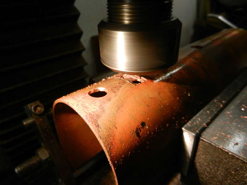

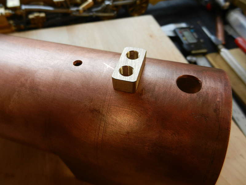

damit in kürze die Anschlüsse am Kesselscheitel eingelötet werden können müssen noch dieverse Bohrungen und Sitze gefräst werden.
Dann kann auch schon der frisch gefertigte Sockel der die Sicherheitseinrichtungen des Kessels aufnimmt aufgesteckt werden. Der Kessel bekommt 2 Ackermänner wenn es der Heizer mal wieder zu gut gemeint hat

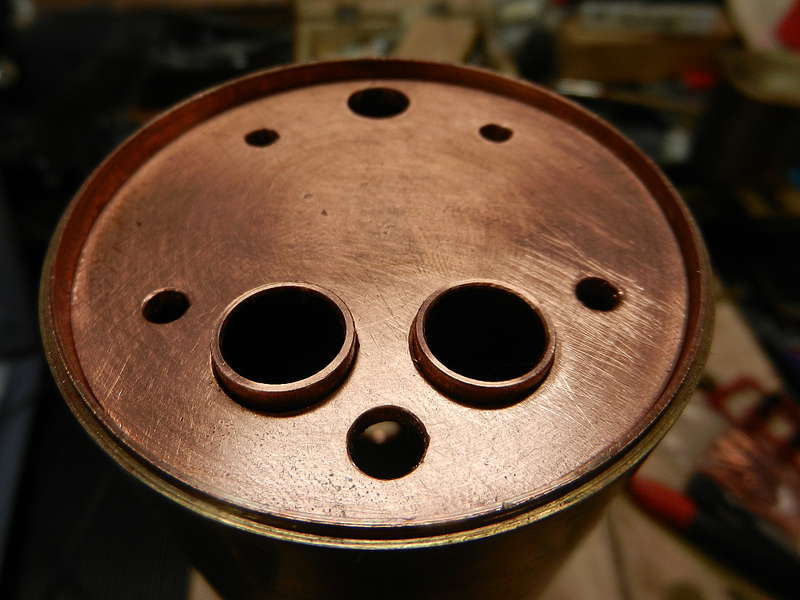

langam wächst der Kessel weiter. Es sind nun alle Kesselbleche gefräst und umgeformt.
Die Rohrwand ist probeweise in den Langkessel eingeschoben.

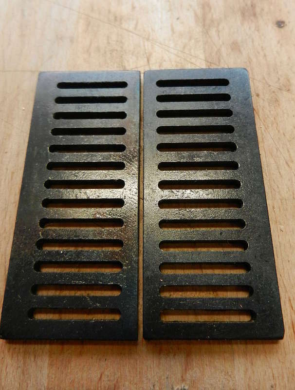

die geteilten Roste für die Feuerbüchse sind nun bis auf die Halter fertig gefräst.
Die Roste werden rechts und links unter der Feuerbüchse eingeschoben.
Ob sich die Rostteilung bewährt muß sich noch im Betrieb zeigen.
