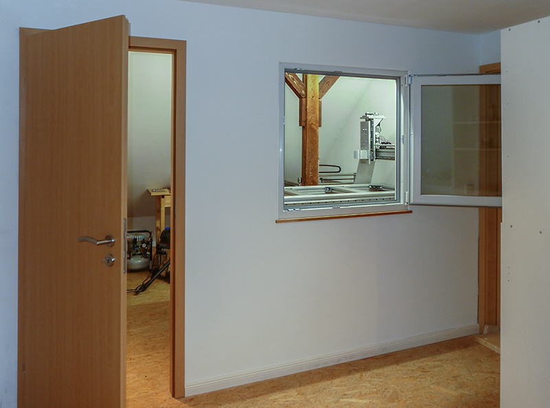

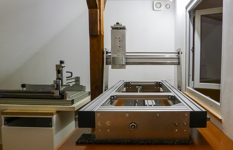

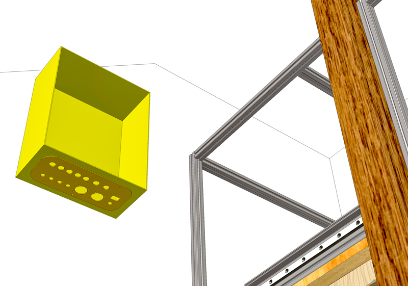

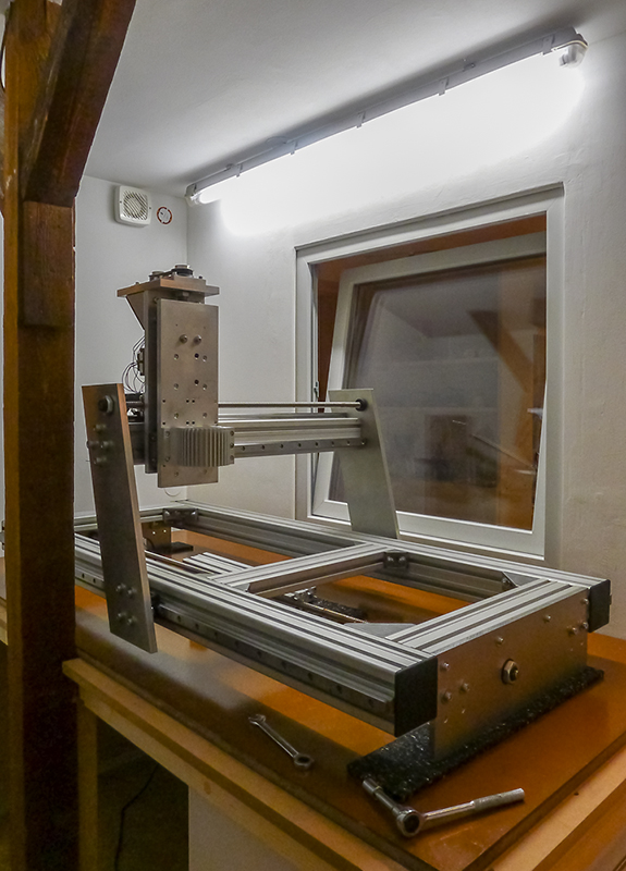

nachdem wir kürzlich die neue Fräse abholen konnten, habe ich die eine Seite der offenen Profilenden ausgeschäumt. Als der Bauschaum durchgetrocknet war, habe ich feinen Quarzsand mit einem Trichter von oben eingefüllt. Etwa 15cm blieben am Ende frei und wurden wieder mit Bauschaum verschlossen. Der übergetretene und getrocknete Rest wurde mit einem Cutter abgeschnitten.
P1_Montage_01 (fspg2)
P1_Montage_02 (fspg2)
In meinem Staubraum
P1_Montage_06 (fspg2)

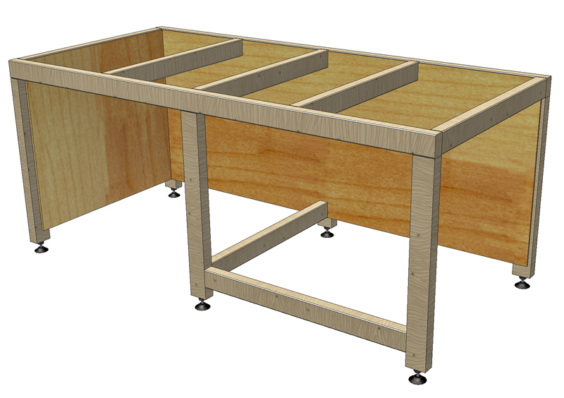

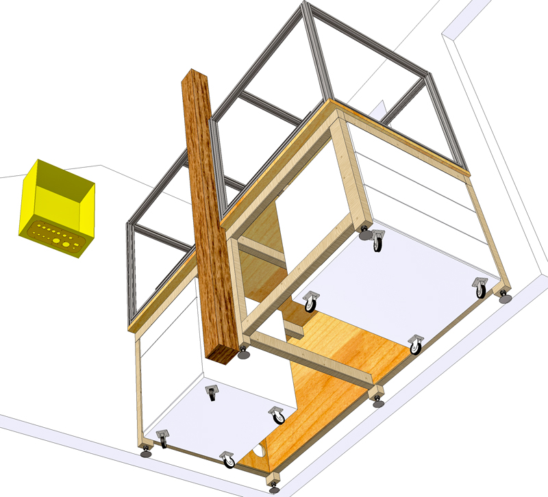

wurde der Untertisch für die Fräse gegenüber den bisherigen Zeichnungen noch mit 10,0mm MDF-Platten an zwei Seiten (1x längs, einmal quer) verstärkt.
Fraestisch_fuer_P1_07 (fspg2)

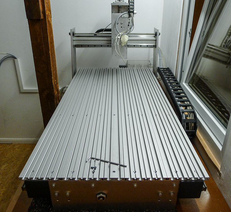

Heute konnte ich endlich die Fräse an ihren endgültigen Platz stellen.
P1_Montage_03 (fspg2)
P1_Montage_04 (fspg2)
P1_Montage_05 (fspg2)

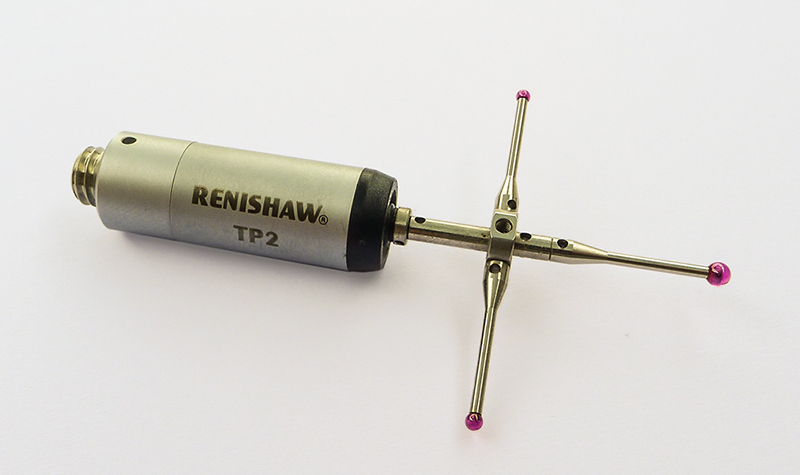

So werden jetzt in den nächsten Wochen alle noch fehlenden Komponenten eingebaut, wie z.B. Kabel, Notaus, Schläuche, Spindel, Refenzschalter, Höhentaster,... und der Renishaw:
Renishaw_TP2_01 (fspg2)

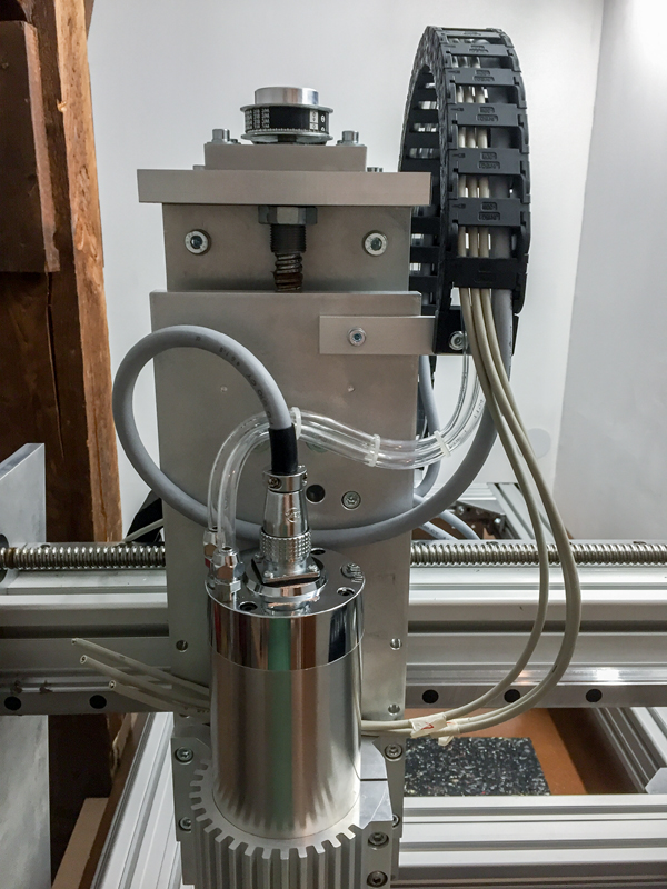

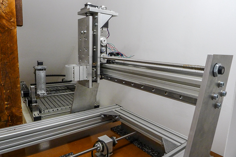

während meines Urlaubs konnte ich nur ein klein wenig an meiner neuen Fräse werkeln.
So wurde die Hf-Frässpindel montiert und die Schläuche für die Wasserkühlung verlegt.
P1_Montage_17 (fspg2)

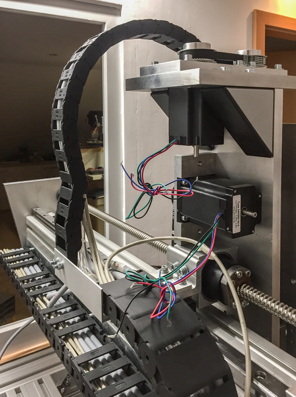

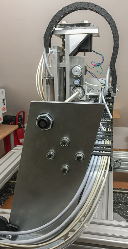

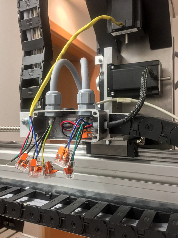

Ebenso wurden die Schleppketten an die Halter geschraubt und die meisten Kabel eingezogen.
P1_Montage_07 (fspg2)
P1_Montage_08 (fspg2)

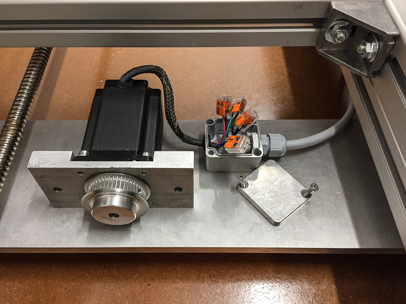

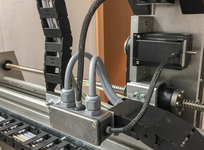

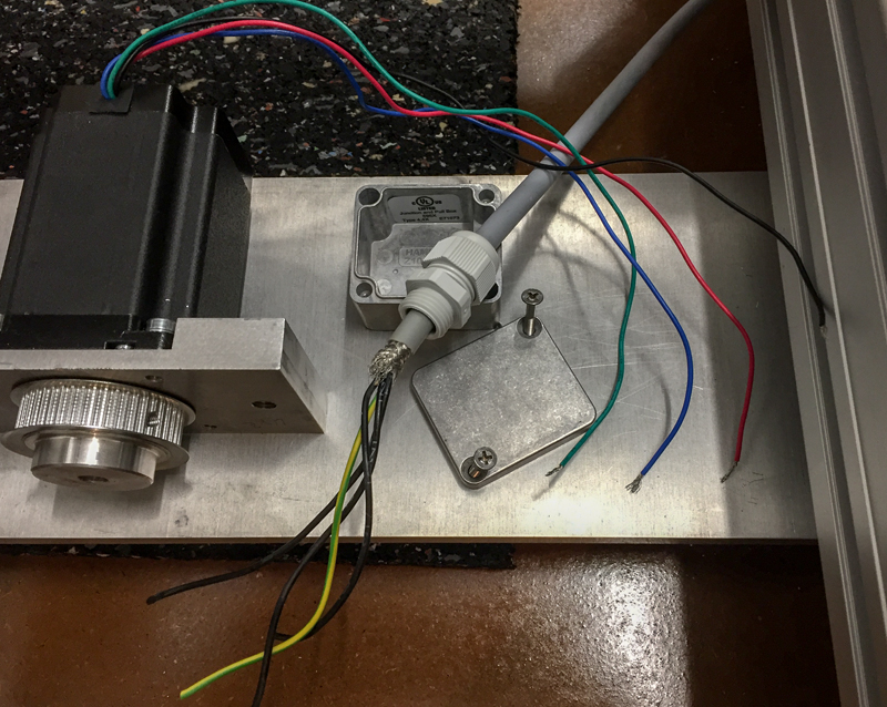

Da ich frei hängende Verbindungsklemmen für die Kabel nicht leiden kann, wurde alles in kleinen Alu-Verteilerkästen versteckt.
P1_Montage_10 (fspg2)
P1_Montage_13 (fspg2)
P1_Montage_15 (fspg2)
P1_Montage_16 (fspg2)
Als nächstes steht die Montage der Steuerung an, um die Stepper-Motore, die Spindel mit der Kühlung, den Höhentaster, den Renishaw, den Notaus, die Indis, die Beleuchtung, die noch zu bauende Staubabsaugung,..... und was auch immer ich noch vergessen habe, über Mach3 zu steuern. Dabei wird mir Steffen helfen - ohne seine Wissen und tatkräftige Unterstützung wäre ich wahrscheinlich in einem halben Jahr noch nicht fertig

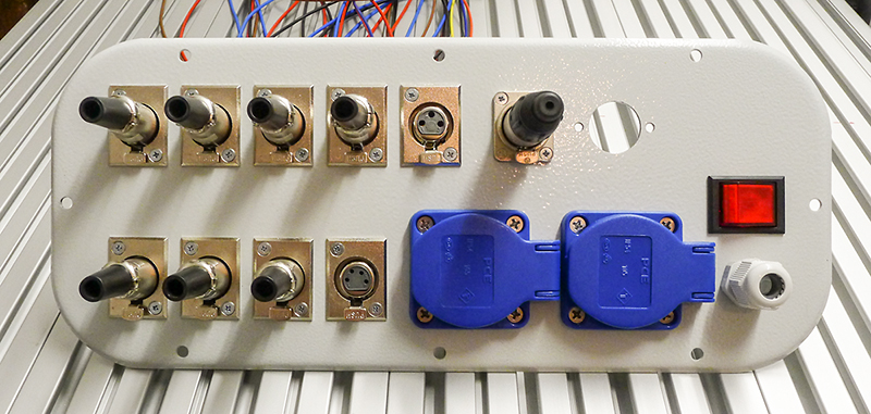

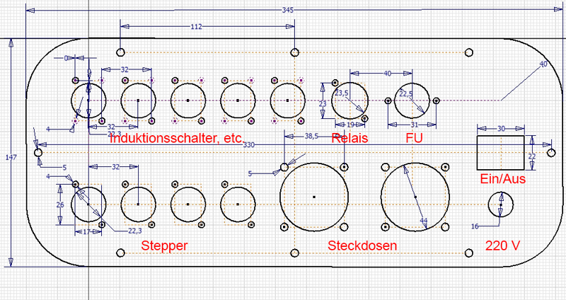

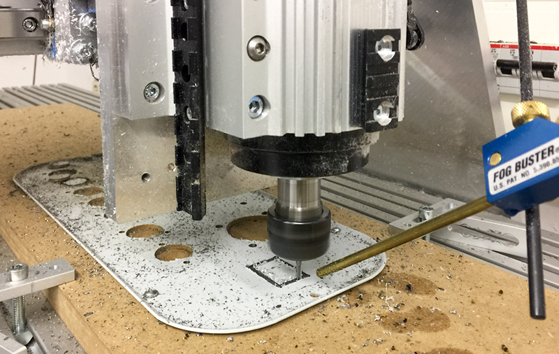

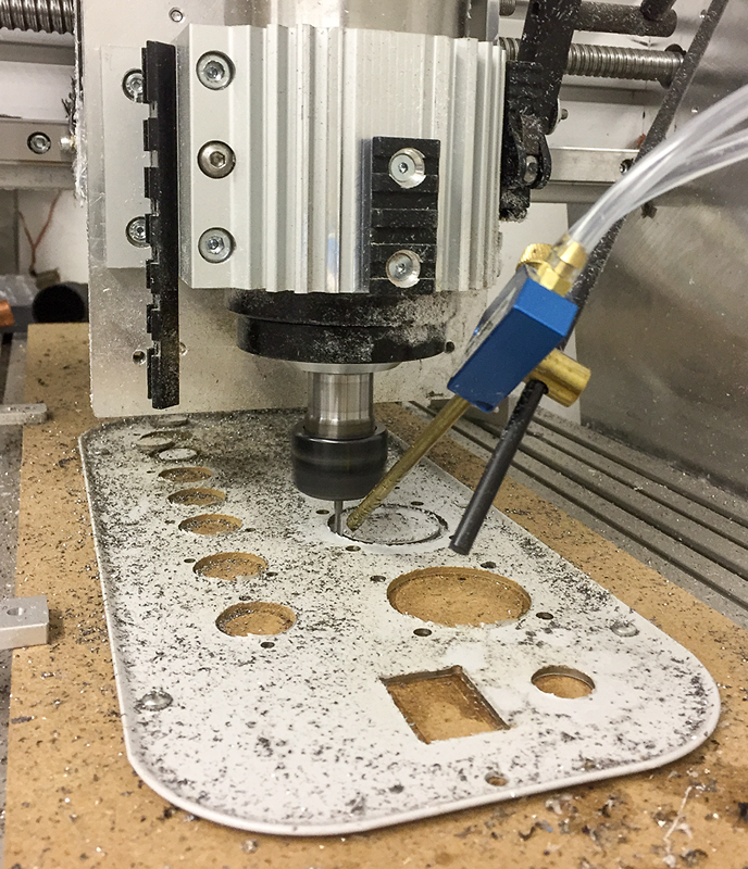

heute wurde Steffens Frieda bemüht, den Stahldeckel vom Schaltschrank mit den nötigen Durchbrüchen für die Steckdosen und Kabeldurchführungen zu versehen.
Es war das erste Mal, dass Stahl gefräst wurde. Nachdem zwei Fräser geopfert wurden, hatten wir die richtigen Parameter für die Drehzahl, den Vorschub und die Tiefe der Fräsdurchgänge ermittelt. Der Fogbuster hatte dabei seine kühlende Aufgabe gemeistert.
Gewohnt, Messing ohne Minimalmengenschmierung zu fräsen, qualmte der erste Fräser... zu schnell, zu viel Tiefe, keine Kühlung... also beim zweiten Durchgang die Parameter verändert, die Kühlung angeworfen...... dann festgestellt, der Kompressor war ausgeschaltet, so dass kein Kühlmittel auf den Fräser gelangte.
Danach lief alles seinen gewünschten Gang und ich konnte nach einer halben Stunde den Deckel von der Fräsunterlage (MDF-Brett) abschrauben.
P1_Montage_20 (fspg2)
P1_Montage_21 (fspg2)
Jetzt müssen die ganzen Stecker und Steckdosen mit Litzen versehen werden.
Bodenplatte_Schaltschrank (fspg2)
Danach werden sie mit dem Deckel verschraubt und die Verdrahtung mit der Steuerungsplatine, dem Frequenzumrichter, dem Trafo, den Sicherungen, den Verteilerdosen, ... kann erfolgen.
P1_Montage_22 (fspg2)
P1_Montage_23 (fspg2)

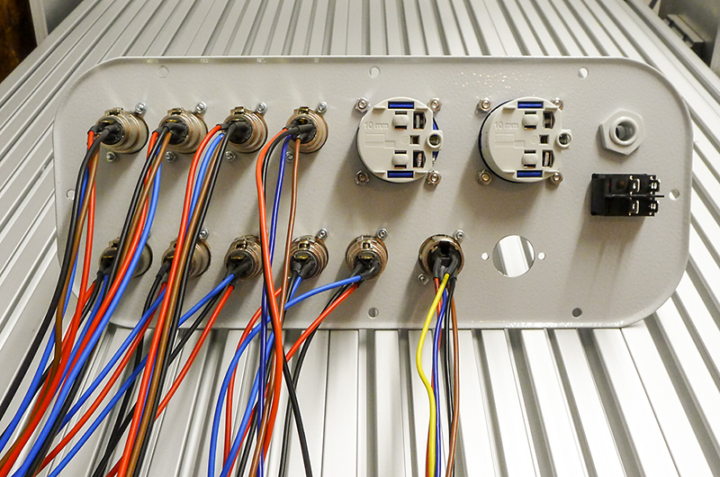

in den Stahldeckel wurden inzwischen die benötigten Steckdosen montiert....
P1_Montage_25 (fspg2)
...und die Kabel angelötet.
P1_Montage_26 (fspg2)

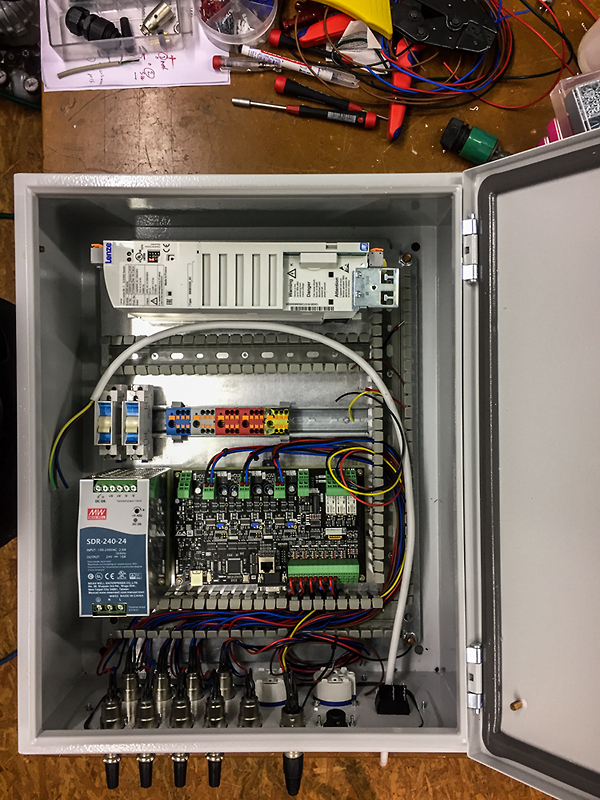

Die ersten Kabelstrippen konnte ich heute mit der Steuerung verdrahten.
P1_Montage_27 (fspg2)
Einige Drähte müssen noch gezogen werden, ebenso alle Stecker mit den Stepper- und Induktionsschalter-Kabeln verbunden werden.
Re: Feldbahnmodule mit Schiff
Hallo Frithjof,
bei deinem Schaltschrank sieht man einmal, welche Elektrik/Elektronik hinter einer Fräsenmechanik steckt.
Dazu habe ich einige Fragen.
Was ist das für eine Controllerkarte, welche Spindel verwendest du?
Beim FU solltest du achtgeben, die von dir gewählte Einbaulage ist nicht optimal.
Sofern er keinen Lüfter hat besteht die Gefahr dass er wegen der fehlenden Konvektion, funktioniert nur bei senkrechter Montage, überhitzt und abschaltet.
Und dann hast du einen Fräsercrash. Bei vielen FUs wird senkrechte Montage mit 100mm Freiraum unter und oberhalb des FUs gefordert. (Selbst bei Ausführungen mit Lüfter.)
Gruß Volker
Gruß Volker
- fspg2
- Beiträge: 1583
Hallo Volker,
jobbedingt komme ich erst heute dazu, Dir zu antworten.
Erst einmal vielen Dank für Deinen Hinweis zum senkrechten Einbau des Frequenzumrichters. Du hast sicherlich Recht.....
Ich hatte von einem Mitarbeiter des Herstellers zwei Aussagen erhalten:
a) Offiziell empfohlen ist der senkrechte Einbau!
b) ...es wird aber auch so funktionieren, wenn ich für eine ausreichende Kühlung sorge (auf eigenen Gefahr!)!
In den Front-Deckel werden zwei temperaturgesteuerte Lüfter für gute Luft sorgen
Der eine wird unten rechts frische Luft hinein- der zweite oben links wieder nach außen befördern.
Neben den Lüftern sind einige weitere Teile auf dem letzten Foto noch gar nicht zu sehen, so z.B.: der Notausschalter, die USB-Steckdose, 7812-Wandler für die 12-Volt-Lüfter, diverse Verkabelungen,...

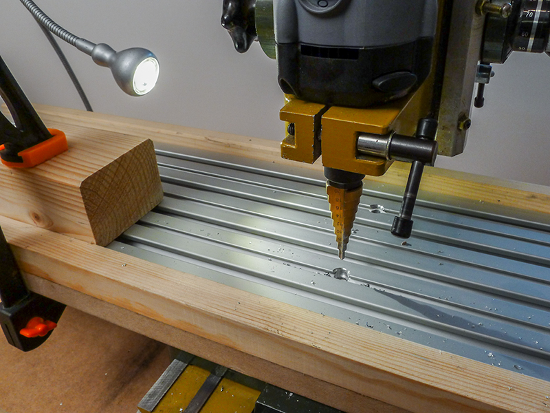

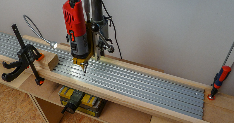

Habe ich bislang meist nur kleine Montage-Lehren für meine Modelle gebaut, wurde für die Montage der T-Nutenplatten nun eine etwas größere Bohrlehre montiert.
P1_Montage_28 (fspg2)
Alle Alu-Platten wurden am rechten Anschlag ausgerichtet und das jeweils erste Loch gebohrt.
Da ich für die Inbusschrauben zwei Durchmesser benötige, habe ich einen Stufenbohrer benutzt. Mit Hilfe des Tiefenanschlages vom Bohrständer erhielt ich so oben 10,0mm und unten 6,0mm.
P1_Montage_29 (fspg2)

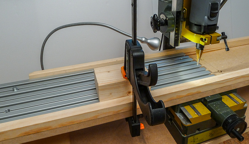

Für das zweite Loch in der Reihe wurde das Alu-Profil nach links gezogen und der richtige Abstand mit einer 6mm Inbusschraube (im zuvor gebohrten Loch) gesichert.
Bevor die zweite Reihe gebohrt wurde, habe ich das Alu-Profil genauso von dem gegenüberliegenden Ende behandelt. Der Abstand beider Lochreihen zum Rand ist identisch (jeweils 40,0mm zum Rand - 80,0mm zueinander).
P1_Montage_30 (fspg2)

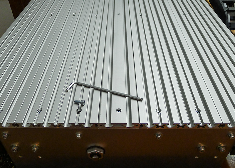

Hiernach erfolgte eine Probemontage um den Sitz der gebohrten Löcher zu den Nutensteinen zu überprüfen... es passten alle Löcher
P1_Montage_31 (fspg2)

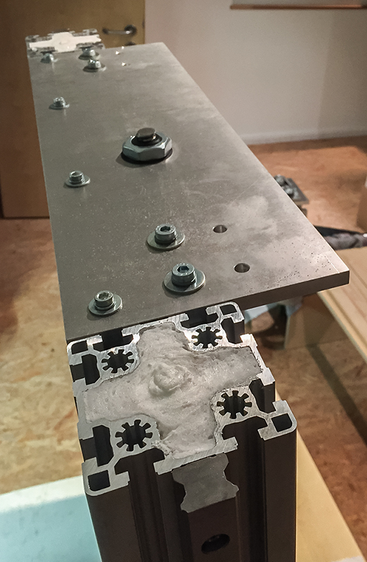

Die endgültige Montage wird allerdings erst erfolgen können, wenn die HF-Spindel an der Z- und X-Achse genau ausgerichtet ist. Dazu werden dann dünne Kunststoffstreifen auf die beiden 90mm x 90mm Längsprofile sowie die vier 90mm x 45mm Querprofile mit Zweikomponentenkleber geklebt und plangefräst. Diese Flächen tragen dann die Alu-T-Nutenprofile.
Die dicken Profile sind in sich meist minimal krumm - auch wenn es nur wenige hundertstel Millimeter sind, wird durch diese Maßnahme ein wenig mehr an Genauigkeit erzielt.
Die T-Nutenplatten weisen auch minimale Schwankungen auf.
Um trotzdem Oberflächen genau bearbeiten zu können, werde die zu fräsenden MS-, NS-, Kupfer-Platten auf zuvor plangefräste MDF-Platten geklebt. Doch bis es soweit ist, wird noch viel Zeit vergehen.... der Job geht vor
P1_Montage_32 (fspg2)
