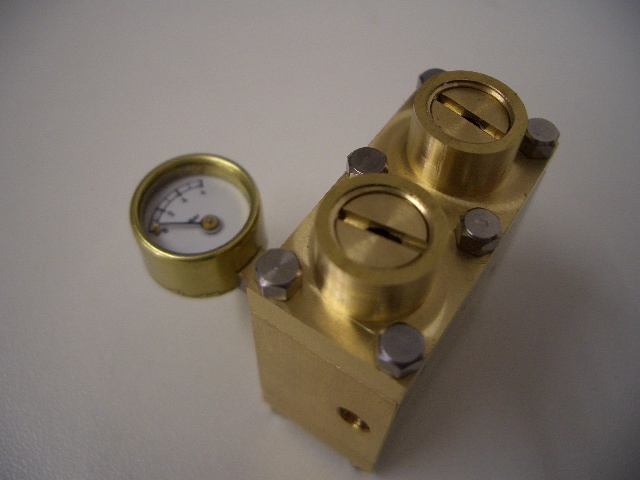

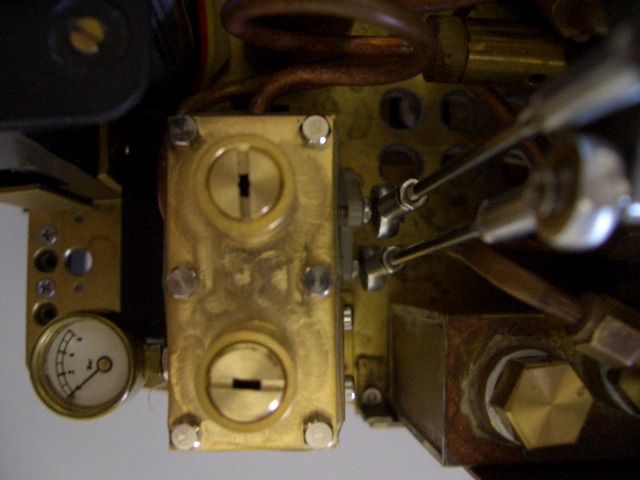

Hallo Buntbahner
Der Funktionstest des Reglers war erfolgreich. Hier noch
ein paar Bilder von der Einbaulage in der Lok.
CIMG0160 (Kupferschmied)
CIMG0162 (Kupferschmied)
Gruß Thomas

Hallo Thomas
Da hast du ja den Platz über dem Servo hervorragend genutzt bei gleichzeitig optimaler zugänglichkeit zur justierung.
Dieser Regler sieht auch noch so schön symetrisch und unscheinbar aus. Man vemutet gar nicht, was für eine Technik und Funktion darin steckt!! :respekt: :biggthumpup:
Und wieder einen Kanal bei der Fernsteuerung gespart!
Muss deine 223 noch ohne auskommen oder hast du gleich einen Zwilling gebaut?? :)

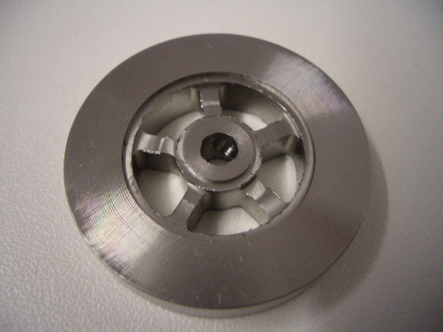

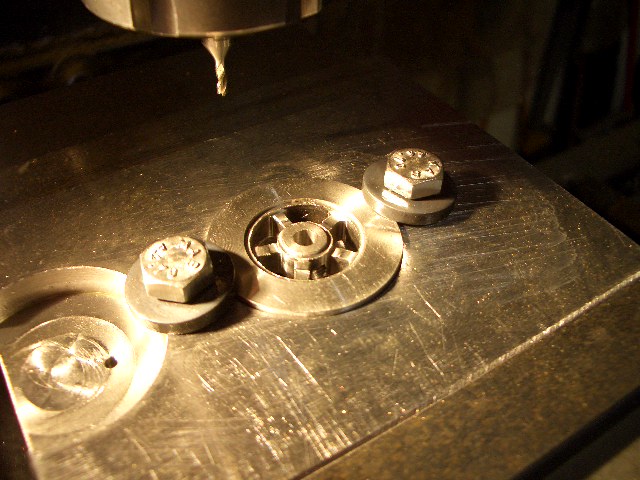

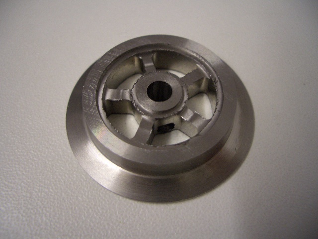

Bei den Testfahrten habe ich bemerkt das an den Vorlaufrädern der
Spurkranz zu niedrig ist, bei den Weichen sind die Radlenker abgnützt,
da springen die Räder immer heraus. Bin jetzt gerade dabei neue zu
fräsen, mit höheren Spurkränzen,
CIMG0245 (Kupferschmied)

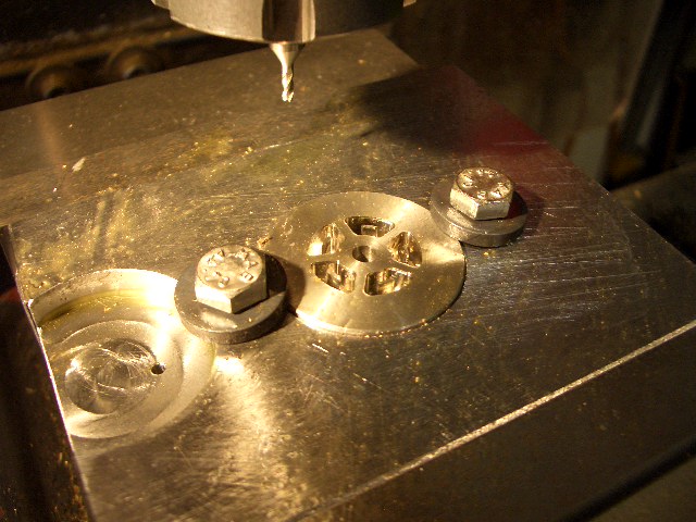

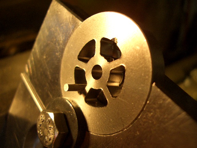

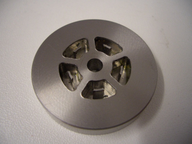

Beim Fräsen mit 2mm Fräser, fräse ich immer Taschen, damit das Abfallstück
in der Mitte der Tasche stehen bleibt. Würde ich durchfräsen zieht es das
Abfallstück zwischen Fräser und Werkstück durch und der Fräser bricht ab.
CIMG0252 (Kupferschmied)
Dann von der Vorderseite fertigfräsen, das Abfallstück fällt dann nach unten
weg.
CIMG0246 (Kupferschmied)
CIMG0253 (Kupferschmied)
Gewindelöcher bohren, Räder werden dann mit M3 Wurmschrauben auf der Achse befestigt.
CIMG0247 (Kupferschmied)
CIMG0248 (Kupferschmied)
Gruß Thomas

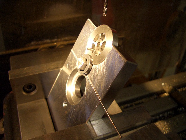

wie richtest Du Deine Maschine aus, sodass X0 und Y0 über dem Zentrum der Vorrichtung liegen?
Ich denke, eine kleine Ungenauigkeit kann man sich hier erlauben, da ich annehme, dass Du den Radlauf hinterher drehst und das Teil dabei in der Radbohrung aufnimmst...
Christian

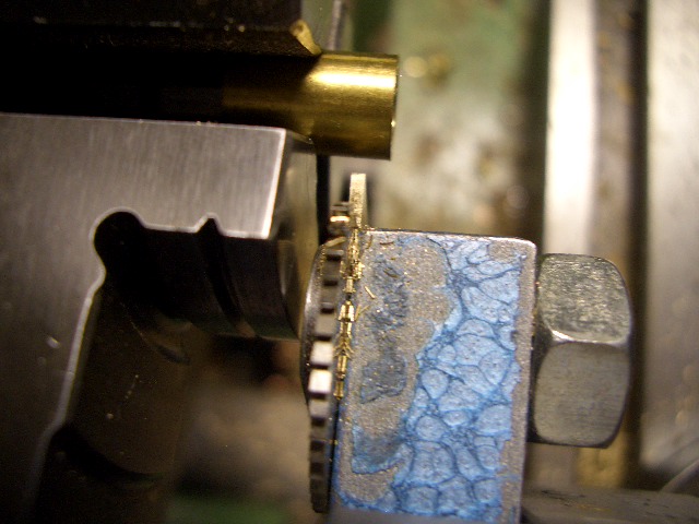

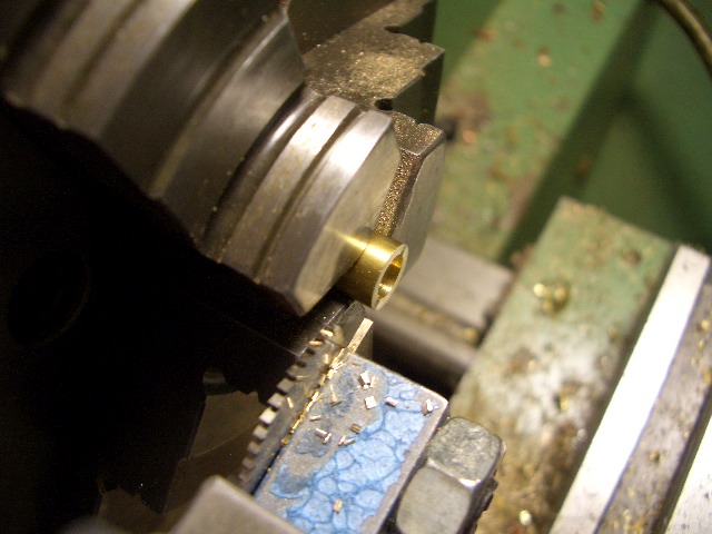

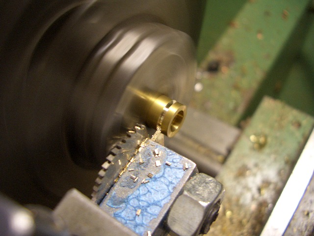

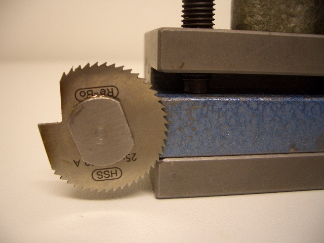

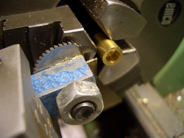

Hallo Ralf,

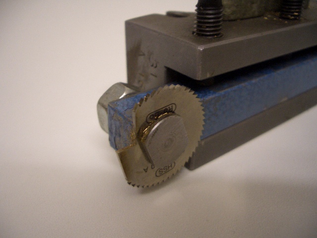

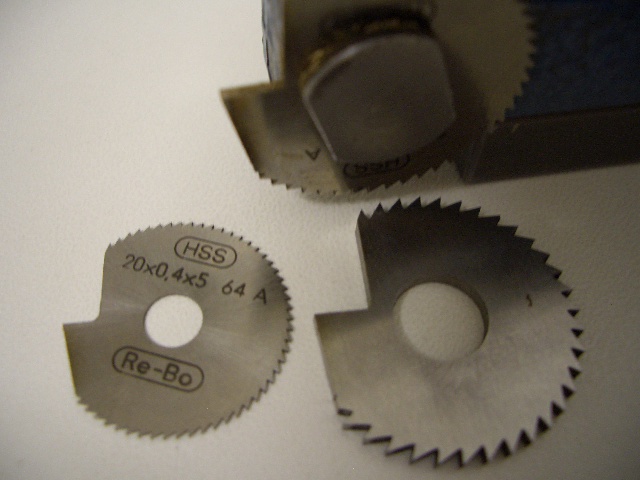

Und bevor Du deine stumpfen Kreissägeblätter entsorgst, schau

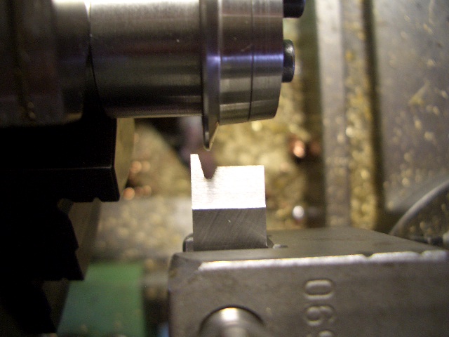

mal, was man damit machen kann.
CIMG0260 (Kupferschmied)
CIMG0261 (Kupferschmied)
CIMG0262 (Kupferschmied)
CIMG0263 (Kupferschmied)
0264 (Kupferschmied)
CIMG0265 (Kupferschmied)
CIMG0266 (Kupferschmied)

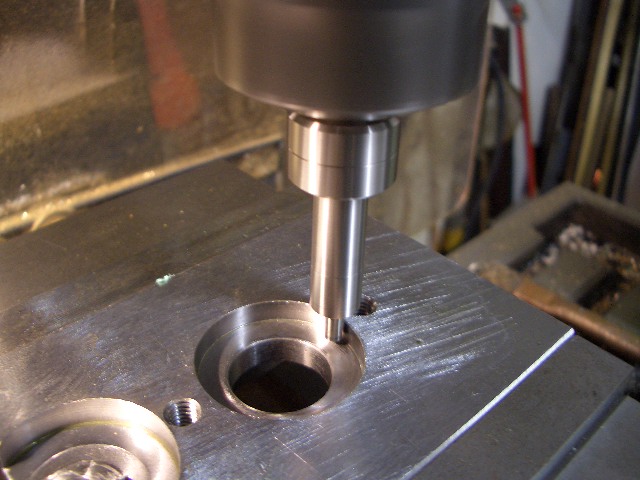

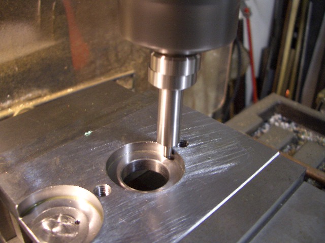

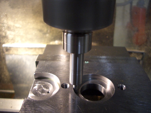

Hallo Christian
Ich messe mit einem Kantentaster die Bohrung aus. Die Hälfte von dem
angezeigtem Wert ist dann die Mitte von X, das gleiche mache ich auch
in Y und dann habe ich die Mitte von X und Y.
CIMG0256 (Kupferschmied)
CIMG0258 (Kupferschmied)
CIMG0259 (Kupferschmied)
Das Teil wird dann in der Radbohrung aufgenommen und gedreht.
Gruß Thomas

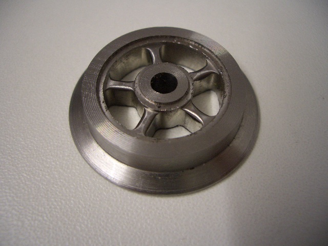

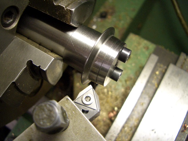

Bin jetzt mit den Rädern fertig, hier noch ein paar Bilder
vom drehen.
CIMG0267 (Kupferschmied)
CIMG0251 (Kupferschmied)
CIMG0254 (Kupferschmied)
CIMG0255 (Kupferschmied)
Gruß Thomas

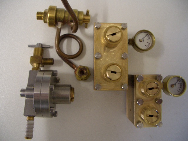

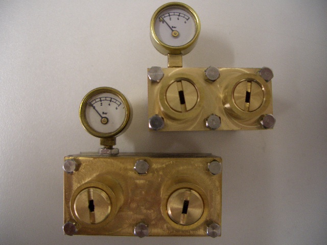

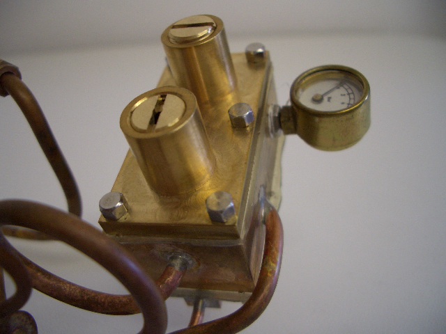

Die neuen Vor,- und Nachlaufräder habe ich jetzt eingebaut, und die Räder
springen nun nicht mehr heraus.

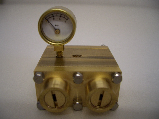

Bei der Gasregelung habe ich auch weiter gemacht.

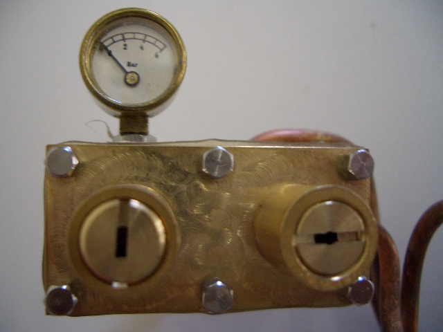

Dabei ist ein noch kleinerer Regler heraus gekommen.
Auf diesem Bild sieht man den Fortschritt der ganzen Regler,
von groß bis klein.
CIMG0268 (Kupferschmied)
CIMG0269 (Kupferschmied)
Die Größe des Reglers L 30mm x B 15mm x H 34mm.
CIMG0270 (Kupferschmied)
CIMG0271 (Kupferschmied)
Gruß Thomas

Hallo Thomas
Wahnsinn!! :irre:
Ich finde die Proportionen deiner Schraubenköpfe und des Manometers passen nicht zu deinem neuesten Regler :irre: :steinigung:
Aber bis nächste Woche lässt sich das bestimmt noch korrigieren!?
Bin ich froh, das du dich noch nicht ernsthaft mit einer Dampfspeisepumpe befasst hast. Da hätten die Spur 1er bestimmt ihren Spaß daran.
Ich freu mich schon ,dass Teil live regeln zu sehen. :respekt: :respekt:
