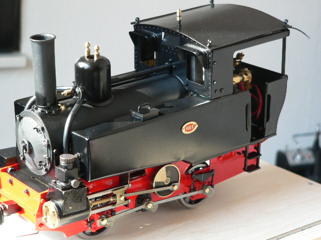

....... und dass Tobias nicht dauernd vom Herrn Schirmer schreiben muss bin ich nun auch im Forum unter Z13 angemeldet. Ich bin Manfred und Besitzer des Handmusters der Achenseelok von MDT Schwer. Daher die noch wenig detaillierte Lok, welche ich mit einem neuen Gas-Kessel versehen habe und auch sonst einige Kleinigkeiten verändert habe. Aber es ist immer noch die Handschrift des Erbauers zu sehen.
Die bereits bekannte Z13 stammt auch von mir und derzeit versuche ich mich an der Z1 der Schafbergbahn.

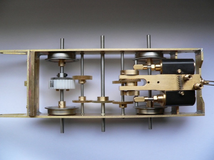

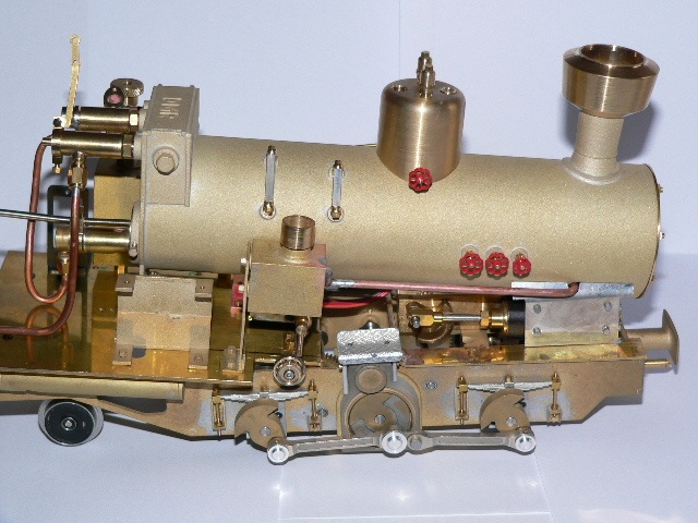

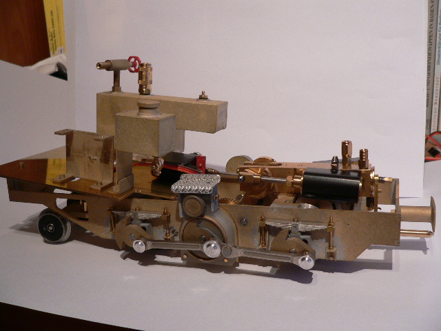

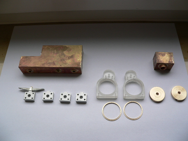

Nachdem ich das Oszi-Triebwerk von Regner zum ersten mal gehört habe wusste ich dass dies der Antrieb für die Neubau-Schafbergbahnlok sein könnte.
Also habe ich angefangen zu Zeichnen und rechnen (Getriebe) und mich mit Ralph besprochen. Der hat mir den Rahmen gefräst und auch den Kessel nach meinen Angaben gelötet. Außerdem hatte er noch einige gute Ideen wie man das Überdruckventil und die Nachspeisung fast unsichtbar unterbringt.
Er hat mir auch die Außenwände des Führerhauses gefräst.
Der "Rest" ist Eigenbau.
Anbei ein paar wenige Bilder, mehr davon gerne auf CD.
Viele Sonntagsgrüße sendet
Manfred

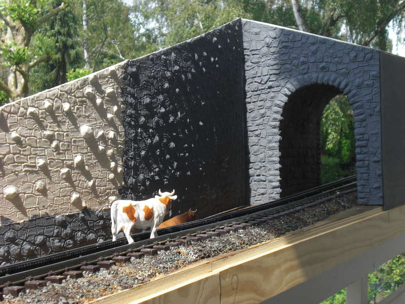

Beiträge: 1670
Servus,
inzwischen darf ich ,da ja eine "Mischbahn" entsteht ( nein, dies ist nicht der
rheinländische Ausdruck für "Meine Bahn") auch mal austrianisch Grüßen...

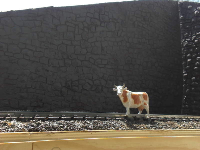

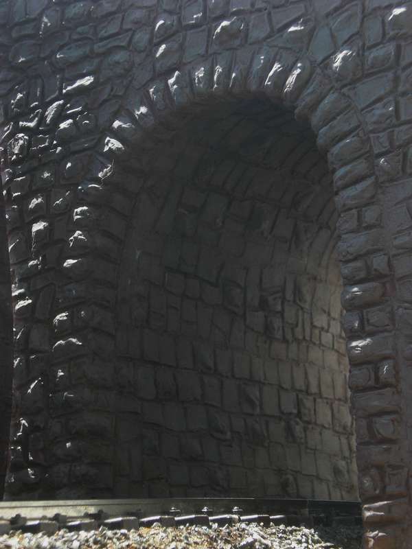

Während Heidi von Doktor Reppingen operiert werden muß,wurde der Tunnel
von Paarhufern in Besitz genommen.Gerade entsteht eine Stützmauer,doch
es ist inzwischen fast unmöglich,ein Bild ohne die eitlen Viecher zu machen..
eine der "Butterhirsche" hat im Forum mitgelesen ,weil hier deren Anwesenheit auch noch freudig wahrgenommen wurde !Und die Murmelis haben mitgeteilt,
daß "IHR" ( Frechheit !) Tunnel nur gegen Abgabe von Nagerfutter durchfahren werden darf.Wenn ich das Alles mal früher gewußt hätte... !
zweifelnagende Grüße
