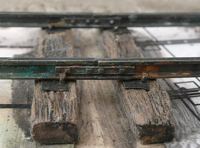

Etwas Anderes: Die brünierten (Raischabrühe) Schienen, Nägel und Schienenverbinder fangen zu meiner Freude schon alleine an zu rosten!
Allerdings bildet sich auch Grünspan (?)
Rot-Gruen_14_06_08_1 (fspg2)
Was da an chemischem Prozess abläuft, kann ich nicht sagen. Die Holzspachtelmasse wird mit Wasser geglättet. Nach kurzer Zeit bildet sich der Grünspan an den brünierten Stellen, die mit der Spachtelmasse in Berührung gekommen sind. Ich habe zwar die Schienen mit Wasser und Q-Tip abgeputzt, das Grün bleibt meist hartnäckiger. Hat Jemand eine Idee, wie ich das Grün gleich in Rost umwandeln kann.
Alle Schienen werden später noch eine Pulver-Rost-....-Behandlung bekommen. Damit wird sicherlich das Grün überdeckt. Aber ich suche eben eine Möglichkeit grün in Rost-rot zu wandeln (ohne Bildbearbeitung).

fspg2 hat geschrieben:Was da an chemischem Prozess abläuft, kann ich nicht sagen. Die Holzspachtelmasse wird mit Wasser geglättet. Nach kurzer Zeit bildet sich der Grünspan an den brünierten Stellen, die mit der Spachtelmasse in Berührung gekommen sind. Ich habe zwar die Schienen mit Wasser und Q-Tip abgeputzt, das Grün bleibt meist hartnäckiger. Hat Jemand eine Idee, wie ich das Grün gleich in Rost umwandeln kann.
Glück Auf Frithjof,
Grünspan ist ja die Volkstümliche Bezeichnung von Kupferacetat.
Kupferacetat entsteht wenn Kupfer mit Essigsäure in Verbindung kommt. Da schau doch mal auf die Zutaten oder vielleicht gibt eine Geruchsprobe schon Auskunft ob in dem Spachtel Essigsäure enthalten.
Kupferacetat verwittert an der Luft ,der Prozess kann aber durch erwärmen auf über 100° beschleunigt werden. Bei größer 240° zersetzt sich das Kupferazetat dann sogar.
Nur Rost wirst du auf diesem Wege nicht erhalten, weil die Essigsäure als Feuchtigkeit von der Luft aufgenommen wird. Bei Eisenhaltigen Metallen wiederum sorgt die Essigsäure dann auch für den Eisenoxid = Rost.
Ich hoffe diese kleine Erklärung bringt etwas Licht in die chemischen Vorgänge.
Aber den Rostpuder wird es dann schon richten. :wink:

das bischen Grünspan hab ich bei mir auch. Ich nehme mal an das deine Gleise aus Neusilber sind. Kupferanteil bis zu 70%. Du mußt es halt nur als Moos verkaufen :lol: .

Denke das Du für Dein Rostpulver so wie ich Essigessenz und Abrazzoschwämme genomen hast? Das hat bei mir an Lötstellen auch zu Grünspan reagiert obwohl es braun bleiben sollte. Den genauen Hintergund kenne ich auch nicht such mal in Netz nach Kupferacetat.
In einer der Seiten habe ich gelesen das man es durch erhitzen entfernen kann, ob das stimmt....?
Au jeden Fall würde mich eine Lösung des Problems auch interessieren
Wie Helmut schrieb: 240 Grad! Dann werde ich also das Grün mit Abrazo-Rost und Farbpigmenten überdecken - allerdings erst als allerletzten Schritt.

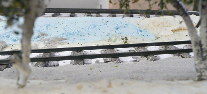

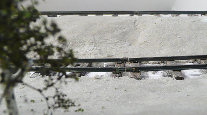

Hier noch ein paar Bilder von der oberen Steigung:
Steigung_14_06_08_1 (fspg2)
Steigung_14_06_08_2 (fspg2)
Steigung_14_06_08_3 (fspg2)
Durch die unterschiedliche Höhe der Schwellen (Die alte Obstkiste war zwischen 4,8 und 5,4mm dick) und 0,3mm + 0,5mm Schienenplatten brauchte ich die Trassenbretter nur leicht verwerfen, um eine "schlingernde" Strecke zu erhalten. Die Lok taumelt leicht. Auch verläuft die Steigung mal mehr und mal weniger steil. Im Schnitt 3% auf der Gesamtlänge von 5,5m.

fspg2 hat geschrieben:Hallo,
Hallo Frithjof,
das sieht auch Klasse aus wenn 10 Kippmulden hintereinander um die Wette schaukeln.
Deine Schuhcreme-Schwellen sehen sehr authentisch aus, bin schon auf die ersten Bilder von einem fertigen Gleisbett gespannt. Womit willst du schottern bzw sanden?
Die Steigung sieht auf den Bildern aber nach mehr Prozenten aus. Aber ich denke die Ns1 rumpelt da locker rauf.

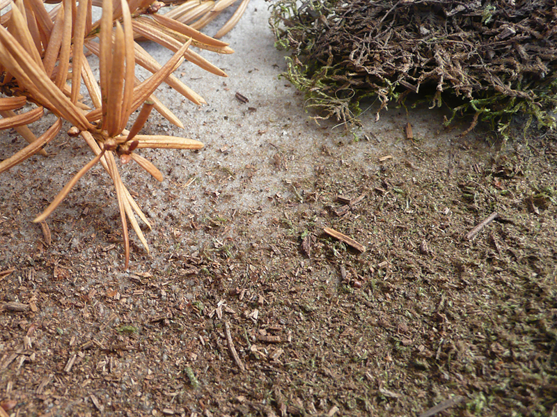

Ich habe aus früherer Spur 0 - Zeit noch Etliches an gekauftem Material, was ich zum Teil auch verwenden will, aber was stellt die Natur besser dar, als die Natur selbst?
Vor Jahren hatte ich einmal eine kleine Tüte "Bayrischen Waldboden" erworben. Aber warum kaufen (wo gab es den den noch???), warum nicht selber machen?
Also bin ich in den Wald gegangen und fündig geworden: Für den Grundbelag werde ich zum großen Teil echten "Waldboden" verwenden, wie Tannennadel, diverse Moose, kleine Stöckchen,...
Bei meiner Suche nach Backzeiten für keimfreie braune Tannennadeln (geröstet - nicht gerostet) :) bin ich auf verschiedene Empfehlungen gestoßen.
So z.B. 250 Grad für 5 Minuten über 100 Grad für 10 Minuten bis hin 2 Stunden bei 100 Grad.
Hat jemand von Euch schon einschlägige Erfahrungen, wie lange gesammelte braune Tannennadeln oder Erde vom Waldboden in den Backofen sollten, damit sie auf der Anlage nicht zu leben beginnen.
Oder sollte alleine der Leim schon reichen, alles zu konservieren?
Waldboden_1 (fspg2)
In einer alten Kaffeemühle habe ich die in der Luft getrockneten Tannennadeln (links) und das Moos (rechts) gemalen und locker auf den Holzspachtelmassenuntergrund gestreut. Das wird die Grundlage für weitere Schichten Landschaft.
Sollten die Teile auf ein Backblech lose verteilt werden oder zugedeckt? Was ist hinterher mit dem Backofen?
