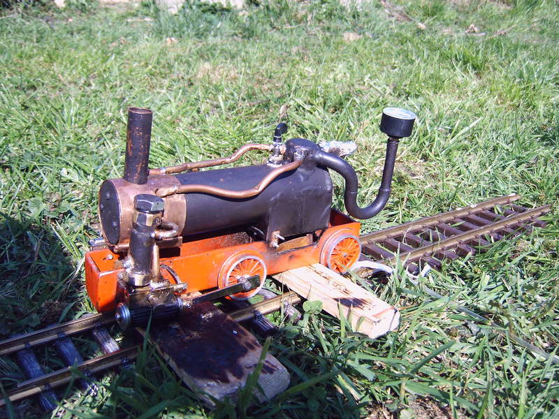

Re: Meine erste Lok...wer kann mir Tipps geben?
wie versprochen das Foto:
Lok (Joschi)
Den Rahmenauschnitt hab ich gestern gemacht.Der Spiritusbrenner hat gezickt.Von der Breite hätte er genau gepasst.Er wollte aber nicht rein und ich habe halt den Auschnitt reingeschnitten.Es hat sich eine undichte Stelle in der Leitung zu den Zylindern gezeigt, die aber schnell dicht war.
Und sie läuft.Zwar mit ach und krach, aber sie läuft.
Ich bin zwar noch vom Laufverhalten nicht überzeugt(etwas schwergängig),aber das wird sich hoffentlich bald einspielen.
Ich freue mich schon auf das nächste Projekt, aber vorher muss ich mehr Werkzeug und Maschinen kaufen.Mit dem was ich habe ist sowas kaum zu bewerkstelligen.
Gruß vom glücklichen Janosch
Hi Joschi,
schön dass Du dabei bleibst.
Auch wenn das erste Proejkt Dich wohl noch nicht sehr befriedigt hat. Aber dass Du dabei bleibst und das nicht nur eine Laune war find ich toll.
Ich würde Dir aber gerne den Rat geben, Dir erst mal eine Bausatz zu zu legen, der auch funktioniert. Ich weiß für einen Scgüler sind mehrere 10 Euro viel Geld (für man anderen hier auch).
Aber Du lernst sehr viel, auch über Gastechnik, falls Du so eine Lok nimmst.
Haut mich jetzt nicht, aber ich denke dass für einen Anfänger eine EMMA von Regner ideal ist. Vor allem funktioniert die dann auch richtig. Und dann, das darfst Du mir glauben kommst Du erst Richtig auf den Geschmack. Früjer hatt ich hohen Respelt von den Dampfmaschinen, aber heute bekomme ich so gut wie jede zum Seidenweichen lauf.
Also bevor Du Dir ejtzt viele teure Werkzeuge und MAschinen kaufst. Kauf DIr eine Lok, wo Du weiß die wird funktionieren. Und ich glaube viele hier haben mit einfachen BAusätzen von guter Qualität angefangen.
Alex
Hallo Joschi
Alle Achtung für Dein Erstlingswerk
Da Du schon von einem nächsten Projekt schreibst, frage ich mich ob Deine Lok keinen Aufbau bekommt?
Ich finde, dass deinem Antrieb ein "Kastenlokkleid" gut stehen würde.
Viele bunte Grüße
Corny
