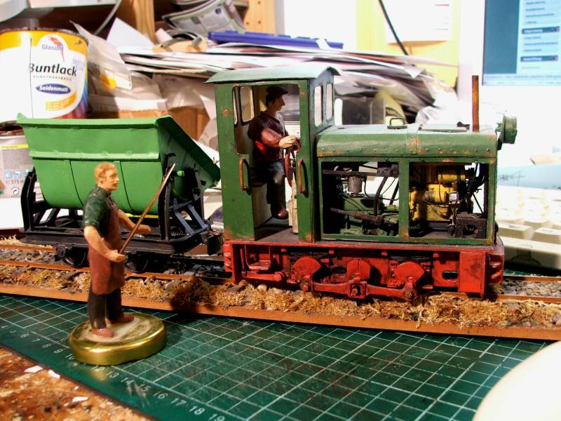

Ecthelion
Beiträge: 137
Registriert: Di 14. Aug 2007, 21:29
Wohnort: Petershagen
Re: Lorenfieber :-)
Beitrag von Ecthelion »
Nein, nein, keine Angst, das ist nur ein Zwischenstand. fertig ist die so noch nicht.
Ich habe nur mal den Veruch gemacht, den Rost mit Revel Nr. 85 und gesiebtem Vogelsand zu 'grundieren'.
Über die weiteren Schritte werde ich bei Gelegenheit berichten!

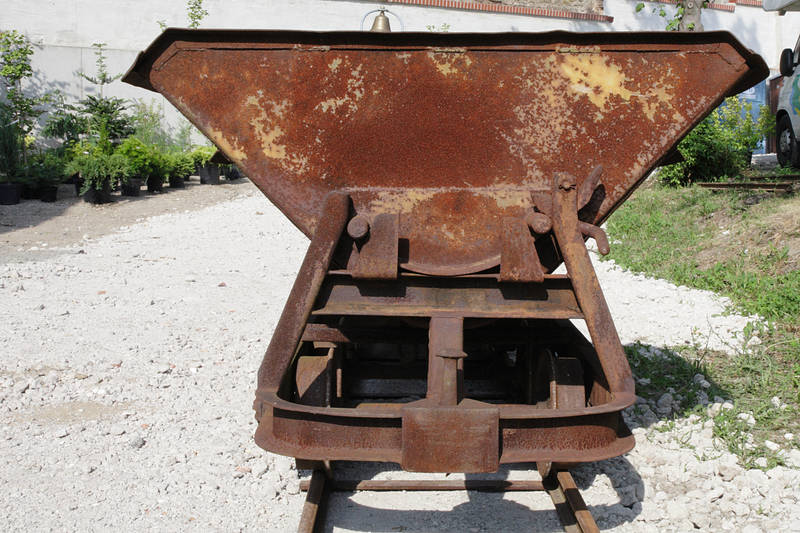

seit einiger Zeit werkel ich an einer größeren Kipplore
und zwar an der hier :

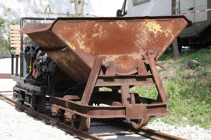

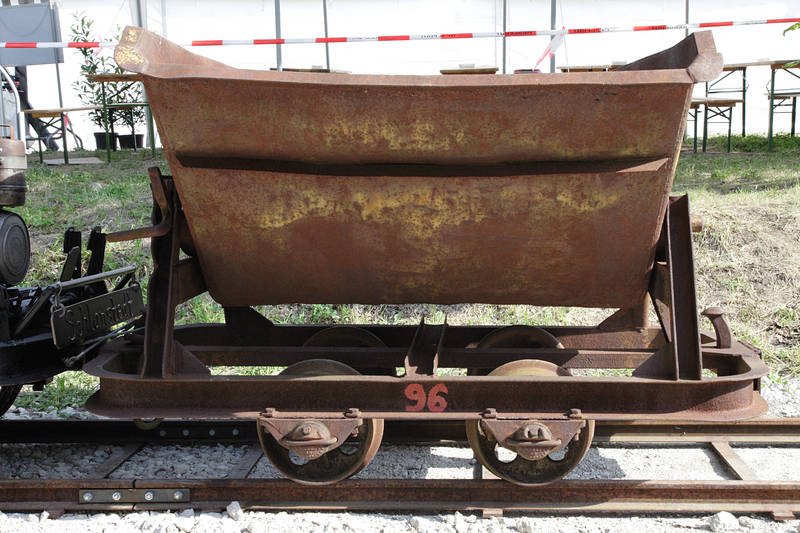

Das ist eine 1,75m³ Lore aus dem Ziegeleipark Mildenberg, die ich mal ausgiebig fotografiert hatte.
Nun hatte ich begonnen anhand der Fotos das Teil zu zeichnen und zu bauen.

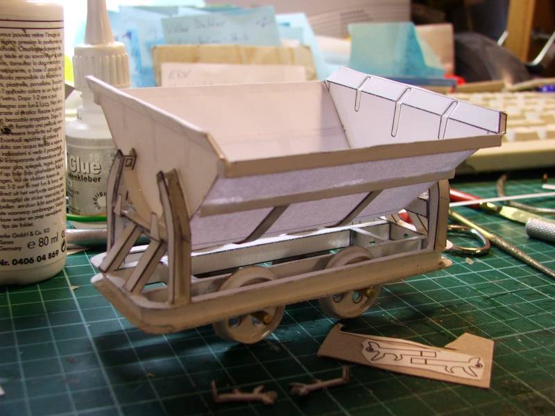

175_Kipper_04_klein (Regalbahner)
Dieser Prototyp war auf Kartonrädern schon im September in Mondsee im Einsatz.

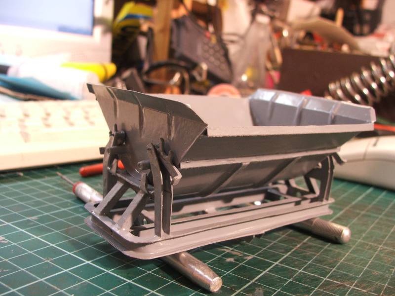

Hier mal der Kipptest :wink:

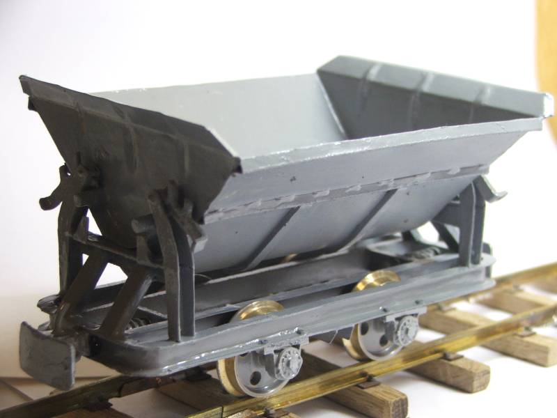

175_Kipper_12_klein (Regalbahner)
175_Kipper_15_klein (Regalbahner)
Nun kam mir noch ein freundlicher Kollege mit seinen Gießkünsten zur Hilfe,
der meine Puffer und Hebel in Weissmetall abgoß und gleich noch diese herrlichen
Achslager dazu :D

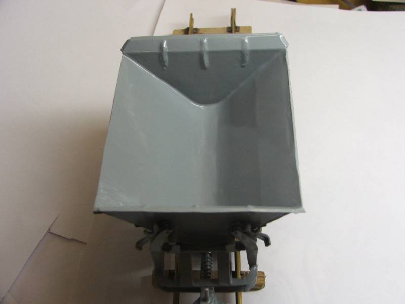

Die Puffer sind selbstverständlich gefedert.
175_Kipper_17_klein (Regalbahner)

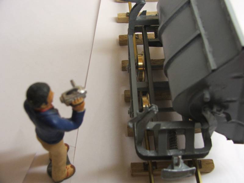

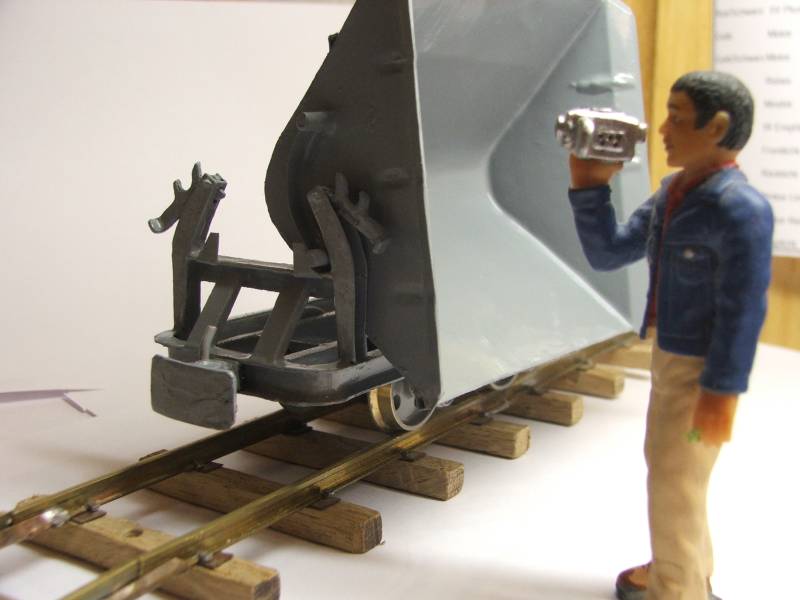

Hier der obligatorische Kipptest, gleich von einem Werksspion im Bilde festgehalten.
175_Kipper_18_klein (Regalbahner)
Beim Rahmen bin ich etwas vom Original abgewichen.
So lassen sich aber Achsen für Spurweiten von 26,7 - 32 mm einbauen, was die Kipplore sehr flexibel macht :wink:
175_Kipper_19_klein (Regalbahner)
Die Lore bringt leer schon mal 75 Gramm auf die Waage und fasst eine ganze Menge Sand.
Jetzt wartet das gute Stück auf den ersten Einsatz und natürlich noch viele Brüderchen :D

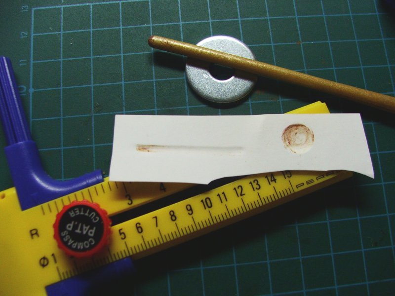

Kannst du bei Gelegenheit mal verraten, wie du solche eindrucksvollen Falten wie diese Verstärkungssicken an den Stirnseiten in die Kartonmasse hineinmodelliert bekommst (ohne daß sich das Stirnteil verzieht)?
Gibt´s da ein einfaches Tiefzugverfahren für Papier/Karton? Oder steht ein ganz anderer Griff in die Trickkiste dahinter?
Servus, Thomas
Thomas Engel
Beiträge: 470
Re: Lorenfieber :-)
Beitrag von Thomas Engel »
Bremsklotz hat geschrieben:Irgendwann wird Dich einer der Messingätzer meucheln, das sehe ich kommen ... :D
:wink: Hallo Bremsklotz,
ich finde Christoph's Bauleistung hervorrgend, da gibt es nichts zu meucheln. Im Gegenteil, es ist immer schön, mal andere Bautechniken gezeigt zu bekommen - das macht doch die Buntbahnerei aus, oder?
meint
:flamingdev: Thomas
p.S.: die Neusilber-Loren-Bausätze sind natürlich weiterhin verfügbar, so schnell lassen wir Metallverflüssiger uns nicht verängstigen !
Beiträge: 4445
Re: Lorenfieber :-)
Hallo Thomas E. ,
danke für die Anerkennung - ich habe ja schließlich auch starke metallische Konkurrenten :wink:
Hallo Thomas J. ,
schau mal hier :
Das erklärt hoffentlich den Trick :wink:
Natürlich macht das nicht jedes Papier mit und wenn du es übertreibst hast du ein Loch drin :cry:
Bei den Loren funktioniert das leider nicht im Bereich der Knicke.
Mit Metall wäre das hin zu bekommen . Da ist halt mal die Grenze des Kartons erreicht :D
