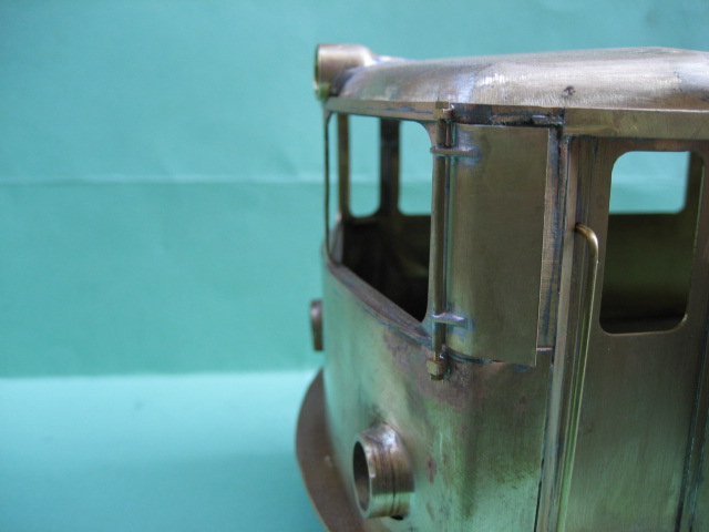

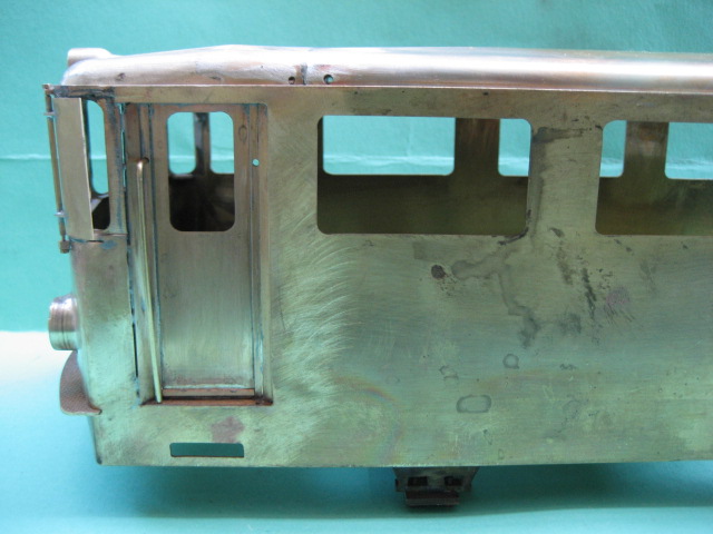

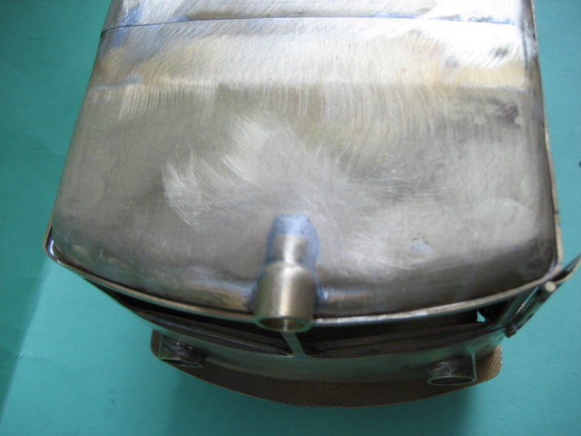

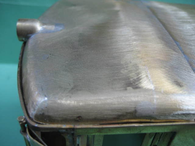

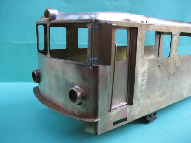

Danke, Stoffel, für deinen Optimismus! Er hat mich beflügelt beim Werkeln am Dach-Stirnteil. Theylmdl's Lösung ist wirklich genial: es funktioniert gut. Beim dritten Versuch hab ichs auch langsam im Griff, wo welcher Einschnitt wie breit bzw. wie spickelartig sein muss.
Das sieht jetzt bereits nach Ge 6/6 II Dach aus, oder?
Dach Stirnteil 1 (fst-tigrottino)
Dach Stirnteil 2 (fst-tigrottino)
Dach Stirnteil 3 (fst-tigrottino)
Dach Stirnteil 4 (fst-tigrottino)
Dach Stirnteil 5 (fst-tigrottino)
Dach Stirnteil 6 (fst-tigrottino)
Jetzt kann ich an den Unebenheiten arbeiten und bei den 3 nächsten Endfronten darauf achten, dass die Stirnlampe genau passend zum Fenster-Mittelsteg kommt!?!

Hallo fst!
Das Vorbild sagt mir nicht so viel, aber das Dach sagt mir, dass Du das sehr gut gemacht hast :-) . Es freut mich, dass Dir mein Tipp geholfen hat. Ich habe den anno Tobak beim Bau des Dachs meines H0-Urglaskastens ausprobiert, wo es zwei ganz flache und ganz fiese Rundungen in allen drei Dimensionen am Ende gibt - also so ähnlich wie hier. Außerdem musste das Dach komplett dicht werden, denn es diente als Vorratsbehälter für das Rauchdestillat.
Weiter so und beste Grüße,

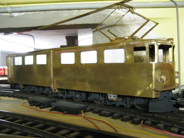

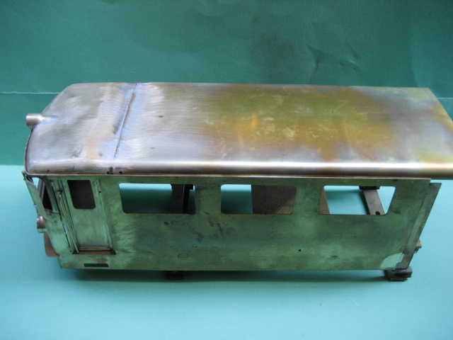

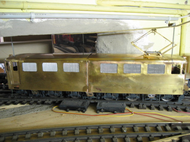

Nachdem alle 4 Dachhälften soweit im Rohbau geformt und verlötet sind, kann ich es mir nicht verkneifen, die 705 einmal auf die Drehgestelle zu montieren und die Lüfterjalousien einzusetzen.
Probefahrt 1 (fst-tigrottino)
Probefahrt 2 (fst-tigrottino)
Das Ganze läuft nicht schlecht, die Beweglichkeit ist noch etwas harzig. Aber jetzt, im zusammengebauten Zustand inkl. Zwischenwand zwischen den Kastenteilen, lohnt es sich, alles genau auszuprobieren und fein zu justieren. Und nach Wochen immer bloss vor Einzelteilen ist das ganze Projekt endlich wieder einmal klarer zu sehen und einzuschätzen.
mit Gruss fst-tigrottino

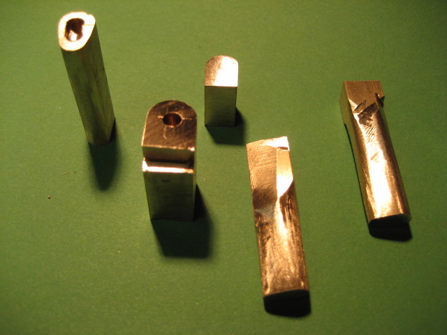

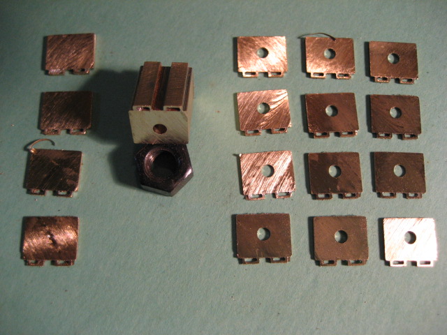

Habe mich vom ersten Schock der noch zu gestaltenden Kleinteile erholt und habe mich kreativ in meinem Messing-Profile-Lager umgesehen. Dabei ist mir die Idee gekommen, wie ich die Einfüllklappen für die Sander gestalten könnte.
Hier sind die Produkte:
Ge 6/6 II Einfüllklappen Sander (fst-tigrottino)
Links sind noch Varianten zu sehen ohne Klappengriff-Loch. Die Herstellung ging flugs voran:
Auf ein 8x10mm Profil werden zwei Stängelchen U-Profil (3x1mm) fein angelötet und sauber verputzt. Dann gehts in die Schneideabteilung und es werden feinste Tranchen (ca. 0,7mm) von dieser Einfüllklappen-Wurst abgeschnitten und auf dem Serviertablett präsentiert.
.... und der Berg noch zu bauender Kleinteile ist schon ein erstes Mal kleiner geworden.

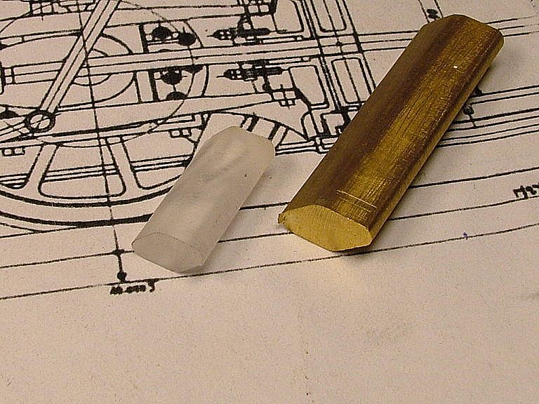

Selbst wende ich das auch ganz gerne an, wenn Teile zwar simpel sind, aber blöde anzufertigen und oft benötigt werden. Z.B. fräste ich mir für die Maloja Flansch-Meterware ......
Das sind die Reststücke, nachdem die Flansche soweit sind. So einen ovalen Kram möchte man ja nicht 20x feilen. :< Also einmal Meterware gefräst und dann wie beim Metzger durch die Säge. :intrigant:

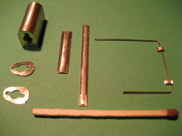

Wurstproduktion 1 (fst-tigrottino)

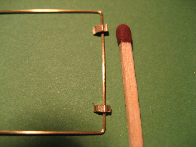

Wurstproduktion 2: Scharniere geschnitten (fst-tigrottino)
Links ist die Scharnier-Abdeckungs-Wurst zu sehen. Sie liefert die Schnitten für die Kastenhälften-Scharnierabdeckungen. Daneben sind Scharnierwürste zu sehen, einerseits für die Leiterhalterung (damit der Lokführer aufs Dach klettern kann, wenns den Stromabnehmer verhudelt hat), andererseits für Scharniere für den Apparatedeckel an der Stirnseite (damit von aussen Zugang zum Fahrpult besteht).
Dass das mit erheblichem Wurstabfall verbunden ist, bis das Rezept geniessbar ist, ist klar.
