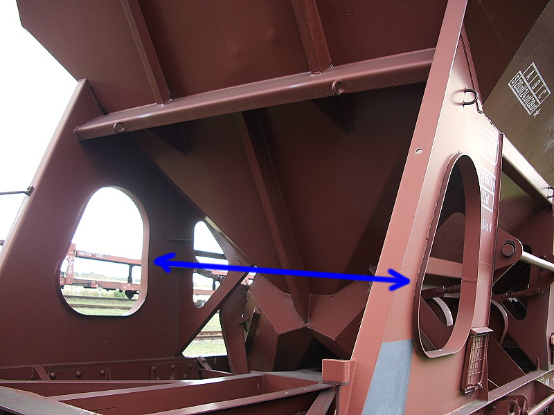

Ich hatte mir für den Wagen von Anfang an fest vorgenommen, die markanten Verstärkungen in den Seitenteilen nachzubilden:
Was sich theoretisch recht simpel bewerkstelligen lies:

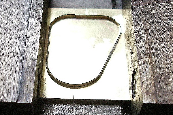

suchte nun nach einer praxistauglichen und wiederholbaren Methode für´s Modell.
Und da ist sie:
Ist vielleicht nicht DER Brüller und sicher auch alt wie die Kohle im Klosterstollen ;-) aber mir hilft´s weiter :D .

Hi Andreas,
na wenn du nicht selber darauf gekommen wärst, hätte ich dir das so empfohlen,
denn so mach' ich das mit den Pappedeckeln auch :wink:

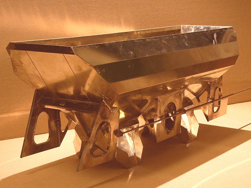

Moin Schotterwagenfreunde,
heute habe ich den "Rest" der Trichterplatine verbastelt:
Sieht zwar noch ziemlich räudig aus (weil unverputzt) aber bis jetzt hat alles gepasst und das ist die Hauptsache :jump: .
In der kommenden Woche rücke ich dem Teil dann mal mit der Sandstrahlanlage zu Leibe und dann wird dieses Foto ausgetauscht.

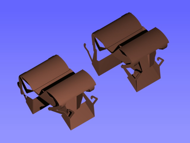

"Obenrum" fehlen jetzt an "Kopfschmerzteilen" eigentlich nur noch die Schieber:
Mal sehen, wie ich die (nicht unkomplizierten) Biegungen hinbekomme (soll ja dicht schließen :!: ).
