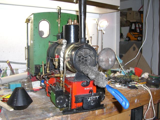

seit dem letzten WE bin ich dabei meine Diana zu revidieren, bzw. dieverse Kleinigkeiten zu erledigen, die sich angesammelt hatten. Da ich zum September-Fahrtag in KA leider nicht da bin, habe ich etwas Zeit um auch größere Arbeiten in Angriff zu nehmen.

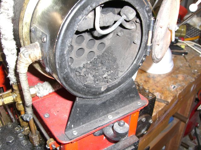

Angefangen habe ich mit einer gründlichen Reinigung der Rauchrohre. Zwar ziehe ich diese nach jedem Fahrtag durch, jedoch widme ich denen von Zeit zu Zeit eine besondere Behandlung.
Diana_45 (Waldbahner)

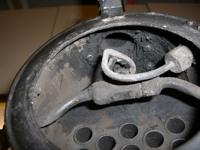

Anschließend habe ich den Konus zum Schornstein gereinigt. Hier setzt sich Dampföl und Ruß ab und wird zu einer pechartigen, klebrigen Masse, welche die durchströmöffnung verengt und die Luftströmung beeinflußt.
Diana_43 (Waldbahner)
Da fällt schon eine Menge an Ruß und Dreck an ;-)
Diana_44 (Waldbahner)

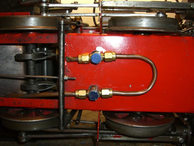

Beim letzten Fahrtag hatte ich wieder einmal massive Probleme mit den Achspumpen. Genauergesagt mit den Kugel der Rückschlagventile. Also wurden diese ausgebaut (hinter den blauen Hohlschrauben verborgen) alles soweit möglich gereinigt und wieder zusammen gebaut. Bei dieser Gelegenheit habe ich auch die Verschraubungen neu abgedichtet, da ich hier eine Lekage vermute, wodruch der Tender Wasser verliert.

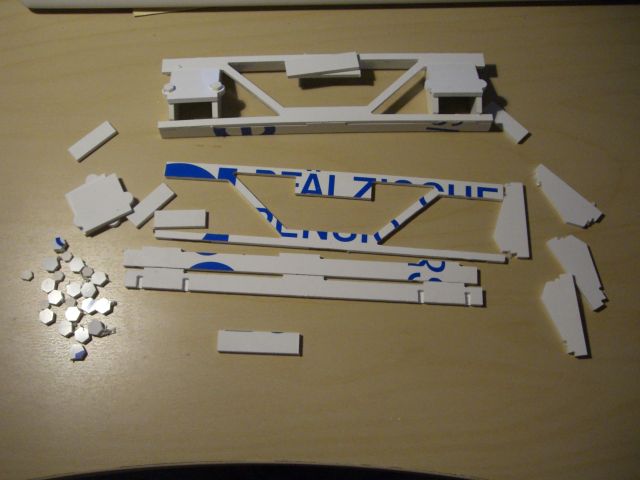

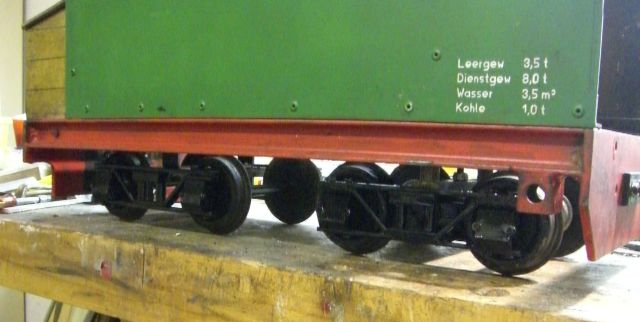

Tender ist übrigens ein gutes Stichwort. Diesen habe ich total zerlegt. Neben ein paar optischen Aufwertungen habe ich es nun endlich geschafft, die Blenden für das vordere Drehgestell anzufertigen. An Material habe ich genommen, was ich nach langem Suchen in der Werkstatt fand. Reklametafeln von Papas alter Firma aus unbekanntem Kunststoff. Hierraus habe ich mir Teile gefräst, um "optische Attrappen" anzufertigen, welche dem hinteren Drehgestell entsprechen. Wenn beide später schwarz lackiert sind, sollte der Unterschied unter dem Tender nicht mehr auffallen.
Diana_41 (Waldbahner)
Nun muß ich nur wieder den richtigen Kleber finden, den dieser Kunststoff (vermutlich PVC) läßt sich bescheiben kleben... Aber ich hab da irgendwo...

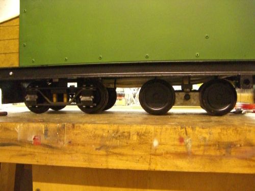

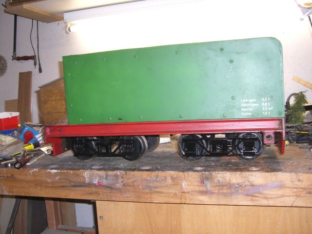

hab heute das Tenderdrehgestell fertig überarbeitet und wieder eingebaut.
Zu Erinnerung, so sah es vor her aus ...
... Und dies ist nun das Ergebniss ...
Die Innereien fehlen noch, ebenso der Deckel. Ich bin gerade am überlegen, ob ich die Tupperschüssel gegen einen maßgeschneiderten Wassertank austausche, der vermutlich das dopplte Fassunsgvermögen haben würde...
Gruß vom Gerd

Hallo Gerd,
die Drehgestelle hast Du schön gemacht :-)
In Sachen Wassertank kann ich Dir nur raten, den Tender so voll wie möglich zu machen, damit Du in Sinsheim nicht so oft zum wasserfassen fahren musst.
Re: "Diana" - Gerd's neue Dampflok in 5"
Hi Fido,
danke für das Lob. Ich bin immer noch über die Wirkung überrascht. Es macht eben doch einiges aus.
Das mit dem Wasserfassen ist so eine Sache :roll:
In Karlsruhe muß ich jede zweite Runde nach dem Wasser schauen, da es für die dritte oft nicht mehr reicht. Zwar ist noch genügend Wasser im Kessel, wenn jedoch die Zuleitungen erstmal trocken gepumpt sind, brauchts viel Geduld, bis die Pumpen wieder zuverläßig fördern...
Auf jeden Fall werde ich einen von aussen sichtbaren Wasserstandsanzeiger für den Tender bauen, um den Pegel besser (oder besser überhaupt :oops: )kontrollieren zu können.
Ich werde demnächst mal ein wenig mit Kunstsoffplatten, Winkelprofilen und Silikon experimentieren.
Gruß vom Gerd

Dein Tender gibt jetzt ein richtig stimmiges Bild ab, das macht echt was her...
Was den Wasserbehälter angeht, so ist es doch besser etwas mehr Wasser mitnehmen nur können, als nur Luft durch die Gegend zu fahren.
Bei einem größeren Wasserbehälter solltest du über den Einbau von Schwallblechen nachdenken, damit es beim Fahren keine Überraschungen gibt.

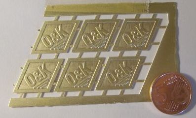

wie mir Melina so eben flüsterte, hat der Briefträger heute einen Brief mit folgendem Inhalt vorbeigebracht (natürlich ist das 5-Cent-Stück zu Illustrationszwecken hinzugefügt worden und war nicht Bestandteil des Briefinhaltes).
Die Breite der Rauten beträgt 30mm.
Somit werde ich in kürze die Rauchkammertür der Diana um ein weiteres wichtiges Detail vervollständigen können.
(Original-Bild von Thomas Heyl von der ersten Seite dieses Threads.)
Danke nochmals nach Solingen. Ich kanns kaum erwarten die endlich anzuschrauben (Ich hoffe M1 ist nicht zu groß), wozu ich aber wohl erst nächste Woche kommen werde :-(
