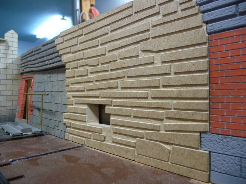

Ich habe mich inzwischen ganz auf MDF als Baumaterial eingestellt und hier stehen alle Teile noch lose.

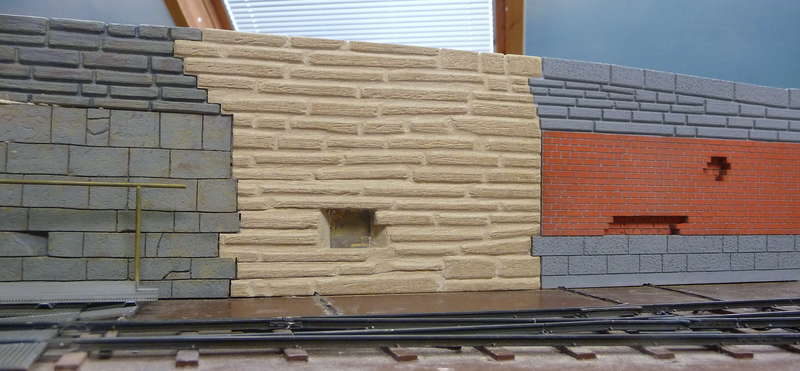

Wand West 06 (Helmut Schmidt)
Wenn die Vorbildwand nicht eben sondern eigentlich schief und krumm ist muss das natürlich auch bei der Modellwand so werden.
Das schöne ist mit MDF geht das, selbst mit einer 10 mm starken Platte.
Im Moment ist die Platte nur graviert und alles was jetzt folgt ist absolute Handarbeit die Anschlussmauern sind auch erst grundiert die Abschließenden Farbgestaltungen erfolgen erst nach Fertigstellung der Wand.

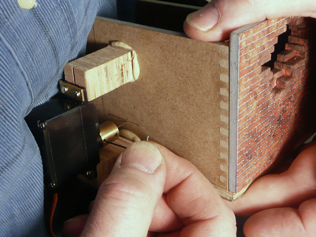

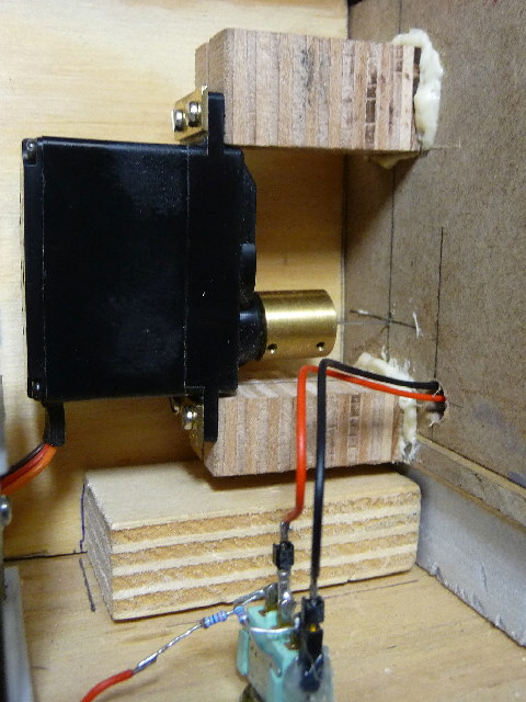

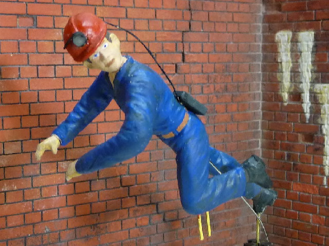

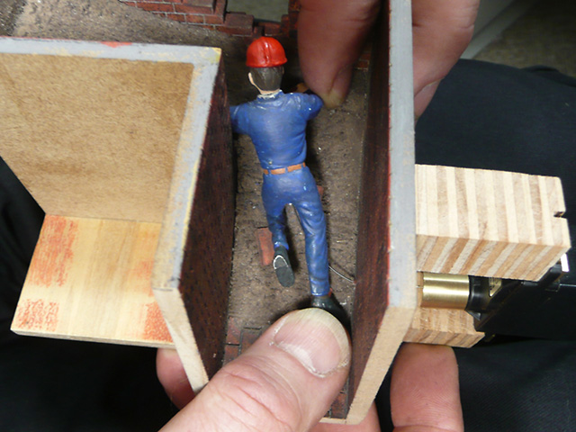

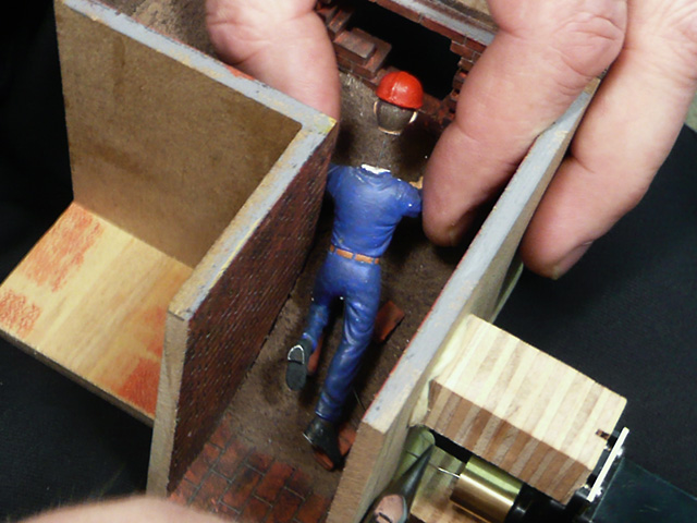

es geht weiter hier wurde erst einmal Technik installiert um eine Figur etwas zu beleben.
Kleiner Stollen 05 (Helmut Schmidt)
Kopfantrieb
Die Figur selbst war ja schon bekannt und vorgestellt und das alles nur weil Wilhelm meinte, in dem Stollen sei es zu dunkel und ich möge doch einfach ein Licht hinein bringen.
Kleiner Stollen 06 (Helmut Schmidt)
Einsetzbarer Bergmann mit beweglichem Kopf und Grubengeleucht.
Wenn ihr mal die Figur mit der Bewegung sehen möchtet dann bitte hier.

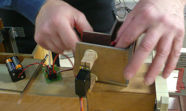

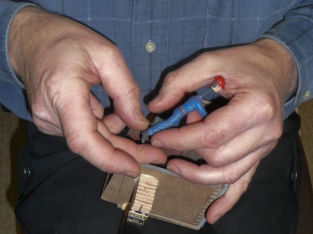

...und wenn ihr Helmut einmal bei der Montage sehen wollt:
da_geht_einem_doch_der_Kopf_hoch (fspg2)
Montage_Maulwurf-001 (fspg2)
Montage_Maulwurf-002 (fspg2)
Montage_Maulwurf-004 (fspg2)
Montage_Maulwurf-005 (fspg2)

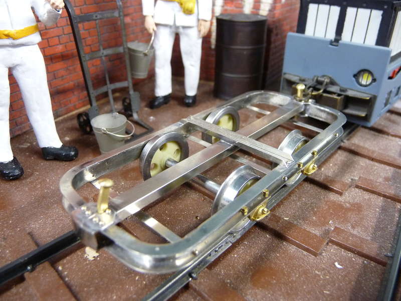

so es geht weiter, heute hat der Unterbau einer Lore die erste Probefahrt in meinem Modell Klosterstollen absolviert.
Lore 02 (Helmut Schmidt)
Erste Probefahrt noch ohne Mulde.

endlich habe ich die Zeit gefunden meine schon länger fertige Lore zu fotografieren, auch wenn sie noch nicht so ganz denn der Lack fehlt ja schließlich auch noch. Da ich die Lore in meinem Modell-Klosterstollen fotografiert habe, nutze ich auch die Gelegenheit und stelle sie hier ein.
Lore 07 (Helmut Schmidt)
Leider ist es mir nicht gelungen den Verstärkungs- bzw. Anschlagwinkel auf der Mulde passend abzuwinkeln. Somit habe ich einfach aus einem 0,1 mm Blech einen eigenen gemacht. Natürlich dann auch gleich die Bohrungen eingebracht und mit 0,6 mm eingelöteten Drahtstücken auch hier die Nieten dargestellt.
Lore 08 (Helmut Schmidt)
Leide beim entladen nicht so schön die auch in der Mulde vorhandenen Nieten nur wenn schon Nieten, denn schon auch auf beiden Seiten.
Lore 09 (Helmut Schmidt)
Leider auf diesem Bild ganz deutlich zu sehen jeweils ein Radlager ist noch lose, um die Achsen zum Lackieren entfernen zu können.

ich habe in erst einmal die Baulücke an der Wand West geschlossen mit dem Schacht geht es später weiter.
Wand West 07 (Helmut Schmidt)
Die Baulücke in der Wand konnte geschlossen werden. Was auf dem Foto leider nicht zu sehen, dass die Wand in sich verwunden ist.
Wenn du mich jetzt fragst, wie viele Stunden ich an der Lore gebaut habe, kann ich dir dieses leider nicht einmal annähernd sagen, denn ich mache darüber für mich keine Aufzeichnungen. Nur so viel kann ich sagen, es waren sehr viele schöne Bastelstunden. Die Konturen waren zwar mit einem Fräser vorgezeichnet, wie ihr auf dem folgenden Bild sehen könnt, nur die eigentliche Oberfläche selbst ist mit der Hand und kleinen Fräsern mit freier Hand gemacht worden.

Glück Auf Thomas,
das man aus den Loren eine funktionierende sauber gebaute Lore bauen kann, haben ja andere vor mir schon bewiesen, und ich bin hier nur das Schlusslicht in der Kette, derer die sich damit Mühe gemacht haben, aus meiner Sicht gehört dann noch Manfred mit seinen Nieten und Achsen hinzu.
Da es sich bei meiner Lore um ein Einzelstück handelt, was dann wie mein Vorbild in einer Ausstellung landen soll habe ich hier etwas mehr Aufwand getrieben. Ich habe mal mit solch einer genieteten Lore gearbeitet und es dann irgendwann dran gegeben, nach jedem Kippen den Mergel der an den Nieten innen Hängen blieb, entfernen zu wollen. Zum Arbeiten sind geschweißte Loren natürlich viel besser.
Das mit der herausnehmbaren Achse ist gar kein Problem, was ich selbst vorher so nicht glauben wollte.
Lore 10 (Helmut Schmidt)
Die Achse hat ja 2 mm Durchmesser und das Lager innen 3 mm. Also habe ich einen 3 mm Rohrabschnitt in das Lager gepresst. Das Rohr hat einen Innendurchmesser von 2,1 mm und diese Spiel recht aus, wie man an dem Foto sehen kann.
Auf diesem Foto sieht man dann auch endlich den wie beim Vorbild eingepressten Sicherungsbolzen in den Kuppelpin.
