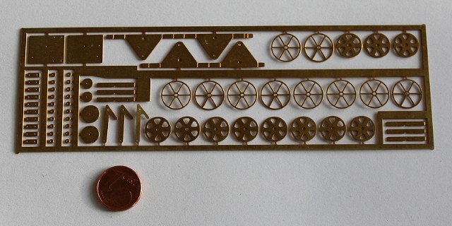

Mein Greifer bekommt irgendwann auch noch den funktionsfähigen Flaschenzug.
Die Teile dafür sind gerade angekommen:
Gruß Andreas
