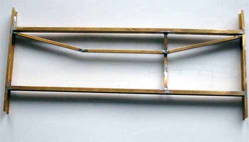

@Für Maßfetischisten :D :D :D hier noch einige Ergänzungen.
Ich bekomme jetzt hoffentlich auch bald mein Messingpaket und mache es wie ähnlich der Waldbahner.
1. Variante
Erstmal werde die kurzen Profile wie bei Gerd nur nach außen "abgeknickt". Ich weiß, noch jemand aus dem Forum macht das ebenfalls so. :D :D :D
Rechts senkrecht ist der Balancierhebel, oben und unten sieht man nach links diese 2 Profile, die nur nach außen abgewinkelt sind. Das ist für folgende Wagen in Gernrode der Fall:
99-03-25
99-03-28
99-03-29
2. Variante
Die Träger sind nach außen und nach oben abgeknickt.
So, wie man es auf den Fahrgestellbildern am Traedanfang auch erkennen kann.
Das ist für folgende Wagen zutreffend
99-03-14
99-03-15
99-03-19
3. Variante
Die Träger sind nach außen und nach oben abgeknickt und ändern noch ihre Profilmaße :D
Dies trifft zu für
99-03-12

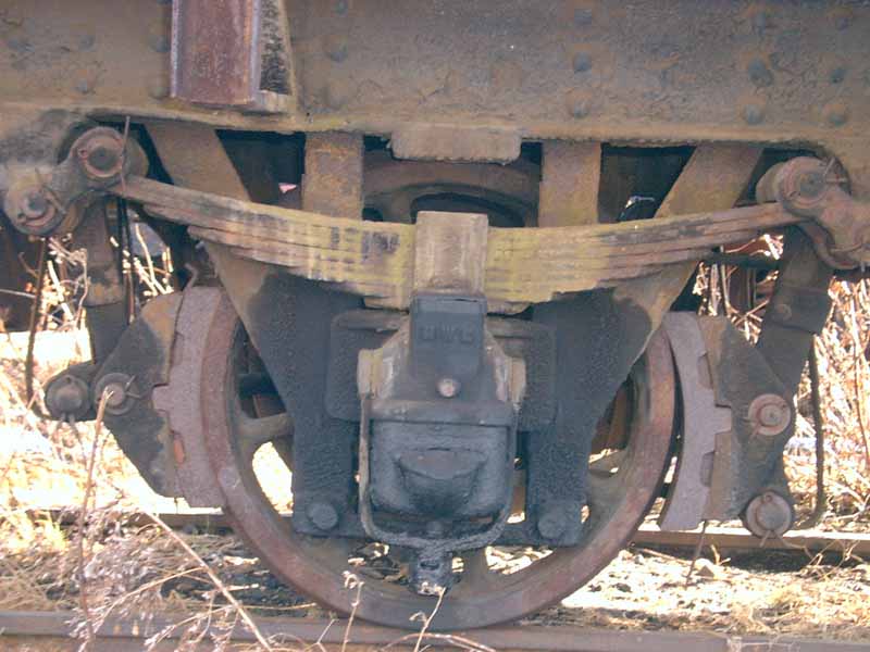

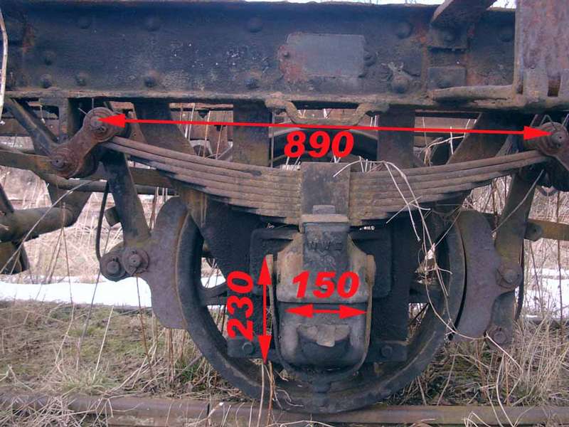

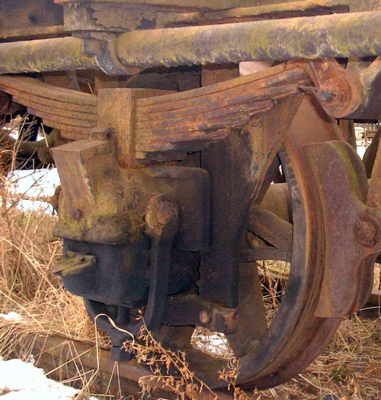

Nun zu den Achslagern:
Da gibt es dieses Variante:
Gefunden am:
99-03-14
99-03-25
99-03-28
99-03-29
Und es gibt diese Variante
Diese gehört zu den Wagen:
99-03-12
99-03-15
99-03-19
Letzteres Achslager findet man ohne Maße nochmals unter
fotos/data/644/22Achslager-lang.jpg und
fotos/data/644/22LangesAchslager.jpg

Re: Modell-Fahrgestell 99-03-15 (Zweiachser)
Hallo Viereka,
ich finde es toll, wenn Leute soviel Zeit haben und unter Wagen rumkrabbeln können. Wozu das dienlich sein kann sieht man ja hier zur Genüge.
Leider bin ich am Sonntag darin verkommen Zylinder für meine Balmforts zu drehen, fräsen, löten. Daher wirds mit der Bauanleitung für den Rahmen ncoh ein wenig dauern. Außerdem bedarf das einiger Worte, welche ich erstmal alle sammeln muß.
Wie deine Analysen gezeigt haben, gibt es ja offensichtlich die wildesten Varianten. Ich bin mit meiner Lösung ganz gut gefahren wie ich nun feststellen mußte, da ansonten die Profile an der Pufferbohle die Schrauben verdecken hätten, mit denen ich die Regner-Trichterkupplung anschrauben wollte.
Ansonsten werde ich in einigen Tagen mal ein Urmodell der Achslager anfertigen. Ich werde mir aus den einzelnen Bildern mal was zusammenreimen.
Meine Achslager waren leider 5mm zu lang, so daß der Rahmen entsprechend zu hoch war :-(
Wie gesagt... Wenn ich die Bilder und Worte beisammen habe gibts unter "Bauanleitungen" eine selbige zu finden.

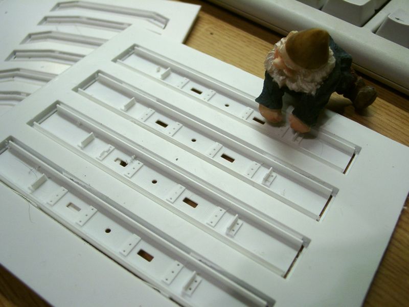

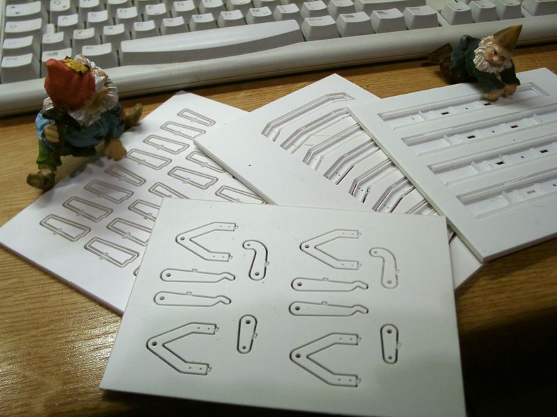

Habe mal wieder Hermann vom Hamsterbau, Chef der hiesigen Wichtelmänner, erwischt, wie er heimlich mit seinen Leuten Ideen aus diesem Thema behämmert hat.
Es muß eine Schinderei gewesen sein. Ich habe schnell mal nachgemessen.
U-Profil, 13,3mm x 3,3mm.
Die müssen im Hamsterbau einen heimlichen Zugang zum Forum haben. Woher wußten die sonst um das Profilthema.
Winfried,
der seine Wichtelmänner nicht weiter stören will.
Die haben irgendwo im Forum noch Schrott entdeckt.
Und da geht es erst richtig zur Sache.
Na dann, Hp1
Schrauber
Beiträge: 1220
Wohnort: Sonneberg
Beitrag von Schrauber »
Hallo Winfried,
sag jetzt nicht, Du hast die Teile aus dem Vollen gefräst... :surprised: Wenn ich meinen Unterkiefer wieder hochgebunden habe, kriegst Du noch ne extra Kiste mit :respekt:
Gruß Schrauber
Prellbock
Beiträge: 1719
Wohnort: Im grünen Garten
Beitrag von Prellbock »
Hallo Tomas,
meine Wichtel unter Hermann vom Hamsterbau arbeiten nur aus dem Vollen. Sowohl was Material als auch Einsatz betreffen.
Wenn ich den Abgang in meinem Lager betrachte, so müßten sie das 4mm-PS genommen haben.
Und in der Maschine war noch ein 1mm-Fräser eingespannt.
Auch den Timer haben die Wichte vergessen, zurückzustellen.
Vier Pufferbohlen für zwei Wagen in 1:00:25.
Wenn sie mir das nicht berechnen, bin ich zufrieden.
Winfried
Hallo 'Bock,
sehr eindrucksvoll, was Deine Wichtel da gezaubert haben. Die wollten wohl dem 'Killer zeigen, wo der Fräser hängt. Zu dumm, dass meine Frässoftware keine Taschen fräsen und dabei Inseln stehen lassen kann :-(
Aber ich übe mal schön und irgendwann will ich das auch können. Solange löte ich die Bohlen eben aus Einzelteilen zusammen.
Prellbock
Beiträge: 1719
Hallo fido,
das mit den Taschen ist mir sehr wichtig gewesen und war auch mit ein Grund für Kosy.
Gehört zwar zum anderen Thema. Aber viele Teile bestehen nun einmal nicht nur aus blanken Konturen.
Und da nimmt die Taschenfunktion eine Menge Arbeit ab, obwohl sie auch nicht immer zu 100% klappt. Aber es lassen sich ja noch Parameter ändern.
Und während andere auf bestellte Ms-Profile warten, fräse ich mir halt auch mal schnell ein U-Profil´. MIt dem Nachteil natürlich, daß der Wagen dann im Unterbau deutlich leichter ist.
