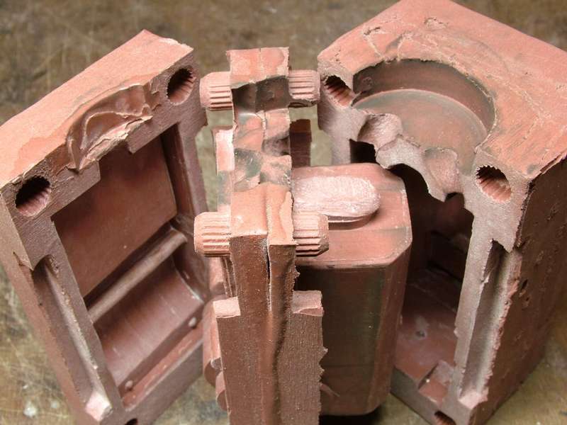

Die Motorblöcke laufen bereits in der „Serie“. Beide Teile werden in einem Arbeitsgang in einer dreiteiligen Form gegossen.
Frage (ist anhand des Bildes nicht eindeutig erkennbar): Versorgst Su die Teile alle über einen Anguß, oder ist das "nur" eine "zusammmengeklebte" Form um Silikon zu sparen?
Aber eines muß man Dir lassen: Nerven hat der Kerl :!: :lol: :lol: :lol:
:D :D :D Tja, auf Deine Frage kann ich nur mit einem eindeutigen Jein antworten. Sieh selbst:
Formenbau - zwei in eins (Stoffel)
Grundsätzlich sind es schon zwei Formen, die einfach aneinandergeklebt sind. Auch haben beide getrennte Angüsse, die aber aus einem "Becken" gespeist werden. Keine Sorge, man kriegt die Brocken dennoch auseinander. Der Anguss verjüngt sich unmittelbar vor den Teilen auf einen flachen Querschnitt. Eine Art Solchbruchstelle. So kann man die Teile mit einer Zange leicht herausbrechen. Der Anguss nebst dem Knödel oben drauf fällt dann einfach raus. Ääääh, klar :?: :gruebel:

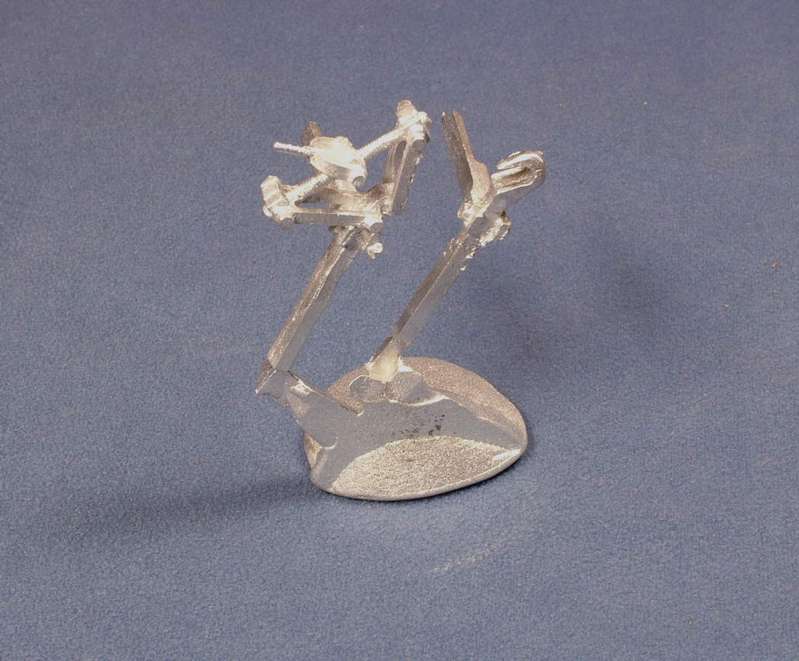

heute gibt´s mal moderne Kunst auf die Augen. Irgend so eine merkwürdige Skulptur, wo wahrscheinlich selbst mal wieder der Künstler nicht weiss, was er damit sagen will .... :irre:
Moderne Skulptur ? (Stoffel)
.... mal sehen, ob sich daraus was machen lässt. :gruebel: Dazu mehr in den nächsten Tagen.
Gruß vom St :scherzkeks: ffel

Stoffel hat geschrieben:.... mal sehen, ob sich daraus was machen lässt. :gruebel:
einfach so lassen! Die Schönheit dieser Interpretation von der Auferstehung einer männlichen und weiblichen Kupplungsattrappe aus Weißmetall haut jeden Betrachter vom Sockel :!: Das ist wahre Kunst, man kann beim Anblick dieser Schöpfung noch die Schmerzen fühlen... :roll: :lol: :lol: :lol: :D

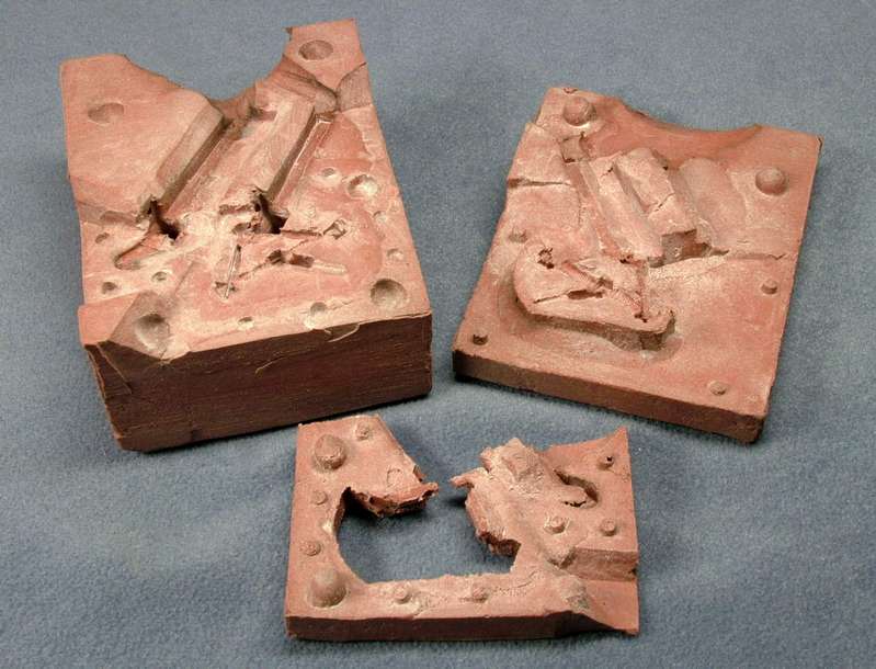

Bommel, das kann man wohl sagen. An der Form habe ich mir förmlich einen abgebrochen. Die Anzahl der Hinterschneidungen habe ich vorsichtshalber gar nicht erst gezählt. :( Jedenfalls führte die dritte Form zu einem passablen Ergebnis. Übrigens ist die Form dreiteilig ......
Dreiteilige Form für ein Kupplungspärchen (Stoffel)

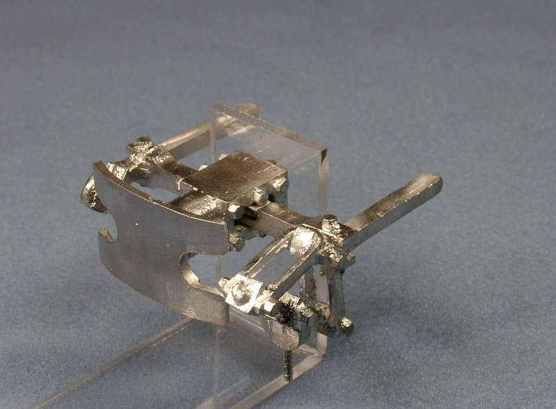

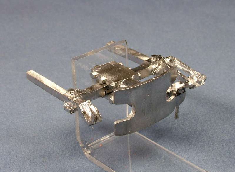

Natürlich ist das Ergebnis nach wie vor nicht perfekt. Es sind zu viele Hinterschneidungen und zu viele Trennkanten auf zu kleiner Fläche. Hier kommt Weissmetallguss gepaart mit Silikonformen einfach an die Grenzen. Naja, vielleicht sind´s auch einfach nur meine Grenzen. :oops: :oops: :oops: Es ist also ein wenig Nacharbeit angesagt. Allerdings sieht die ganze Geschichte nach zwei Minuten Mehraufwand dann so aus:
Puffer mit Kupplungen (Stoffel)
Das schwierigste Teilchen ist somit erledigt. Jetzt kann´s nur noch einfacher werden. :D

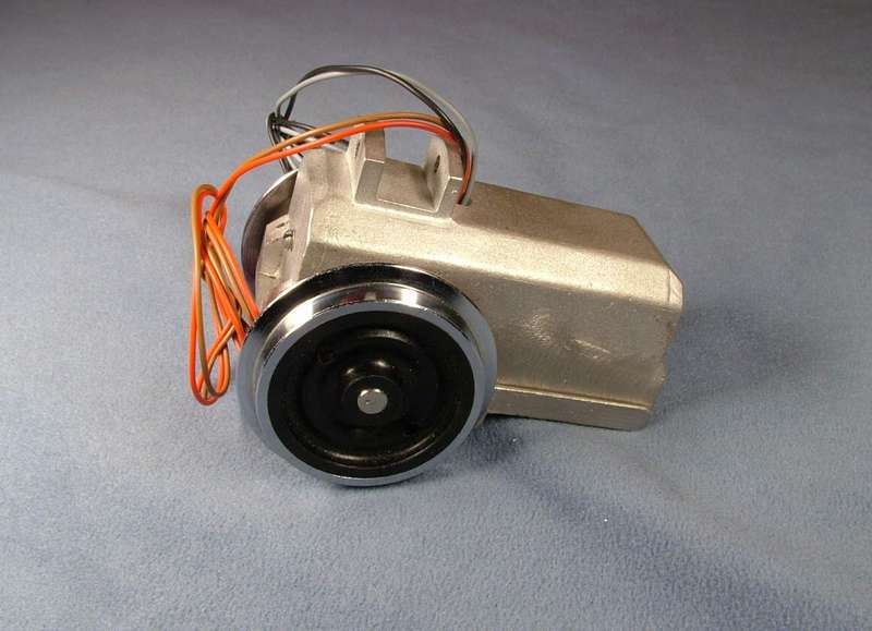

Einen kleinen Fortschritt gibt´s heute natürlich auch zu berichten. Zwar keine große Sache aber immerhin: der erste Antrieb brummte heute ....
..... naja, sagen wir lieber krächzte. Muss mir wohl noch ein bisschen Schmierfett besorgen. :wink: Hier ein Bildchen vom Testkandidaten, noch provisorisch mit LGBääh-Rädern. :D
Antriebstest (Stoffel)
