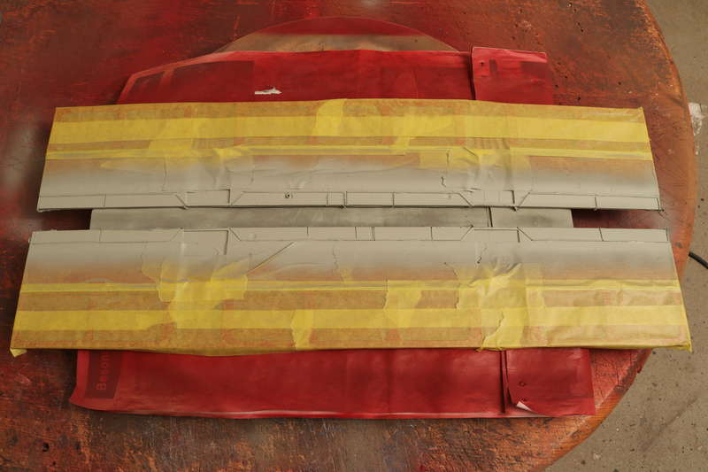

Und nach dem Entfernen der Maskierbänder konnte die Lage geprüft werden – auch zur inzwischen befestigten Toilette bzw. Trennwand:
SHET141087 (Kellerbahner)
Dann wurde wieder abgeklebt:
SHET141104 (Kellerbahner)
Und auch die Köpfe:
SHET141109 (Kellerbahner)
um den grauen Streifen zu lackieren:
SHET141113 (Kellerbahner)
der danach gleich wieder unter Maskierband verschwand:
SHET141114 (Kellerbahner)
