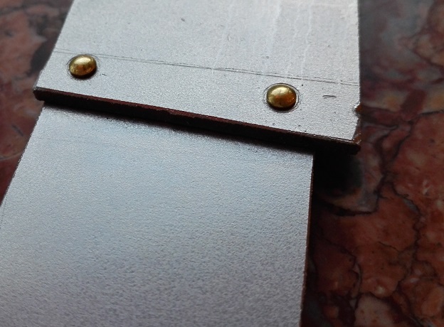

Zur Montage der Drehgestelle wollte ich doch noch mal probieren, wie es mit der Nieterei mit mir steht. Also zwei Stücke Restblech genommen und rummgenietet. Aber das Ergebnis gefällt mir gar nicht, seht selbst:
Werde doch wie ursprünglich geplant/gezeichnet bei Schrauben bleiben.

dass deine Niet so aussehen, liegt an 2 Punkten.
1. Werkzeug unpassend für den Nietkopf, mit dem richtigen Werkzeug gibt es diesen Ring um den Niet nicht.
2. Nietschaftlänge falsch. Der Überstand aus dem der Nietkopf geformt wird muss 1,5 x Schaftdurchmesser sein. Nicht mehr und nicht weniger.
Und ganz wichtig, die Bohrlöcher müssen exakt zum Nietschaftdurchmesser passen. Also nicht 3,1mm Bohrung für 3mm Niet sondern 3mm, andernfalls staucht sich der Schaft im Bohrloch und der Überstand ist zu gering für einen schöngeformten Kopf.
Habe gerade mit einem Kollegen über 500 3mm Stahl Niet bei einem Tender für eine Dampflok 1:4,2 verarbeitet. Murks gab es nur wenn obige Punkte nicht beachtet wurden.
Und man sollte bei Stahl darauf achten, dass es weichgeglühte Niet sind.

Hallo Volker,
Bohrer ist 2,0mm, Niete gingen saugend rein. Überstand 3mm.
Nietwerkzeug 2 nagelneue Nietkopfsetzer von Rennsteig (Einen für oben und einen für unten):
https://www.rennsteig.com/de/produkte/m ... kopfsetzer
Niete sind Messing. Aber vielleicht liegt es am glühen, habe sie vorher nicht geglüht.
Werde noch mal versuchen und berichten.

Hallo Mirko,
die Fehler sind ja bereits aufgezeigt. Ich verstehe aber nicht ganz warum du beidseitig einen Kopf ausformen willst. Wenn der Nietkopf sichtbar und schön ist dann reicht das doch. Rückseitig kannst du doch die Niete nur etwas stauchen bei richtiger Länge. Das reicht doch.
