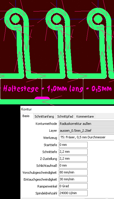

Jetzt wurde in 3,0mm MS58 eine Vertiefung von 0,8mm gefräst, um eine Restmaterialhöhe von 2,2mm zu erhalten.
Danach wurden die 0,5mm Löcher gebohrt. Für die Außenkontur kam jetzt ein 5,0mm langer 0,5mm Fräser zum Einsatz.

Die beiden folgenden Abbildungen beziehen sich auf das gestrige Ausfräsen im 2,0mm Messing-Material.kannst Du mir etwas zu Drehzahl, Vorschub und Frästiefe für deinen 0,5mm Fräser sagen?

Danke auch für die Fräsparameter mit dem 0,5er Fräser. Mein Programm (Filou) empfiehlt da etwa ganz andere Werte (Drehzahl: höher, Vorschub: sehr viel höher), die mir etwas abenteuerlich vorkommen. Da muss ich wohl selber mal zum Taschenrechner greifen.

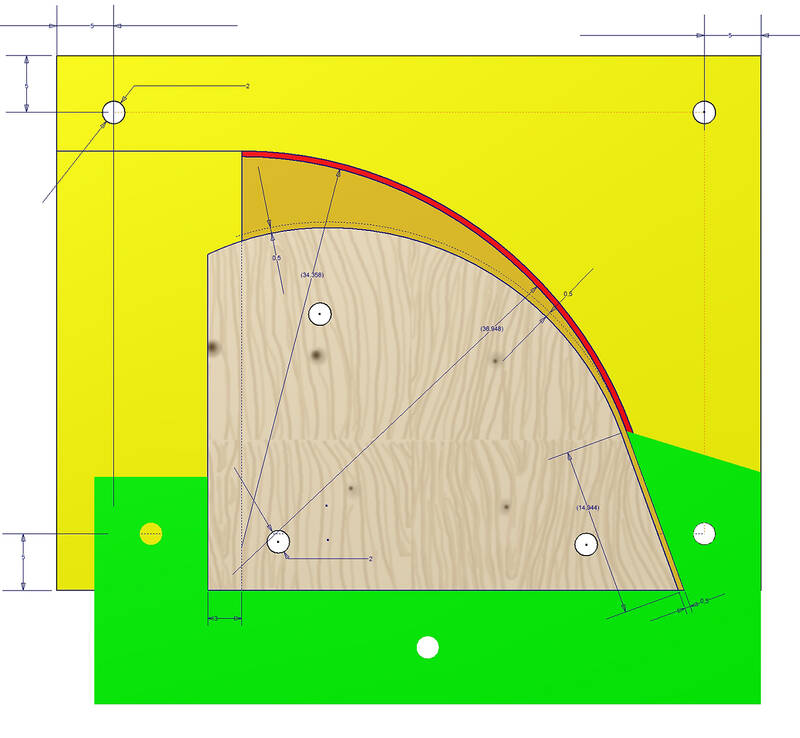

Da auf der Fräse noch ein Reststück 5,0mm MDF-Platte lag, habe ich kurzerhand eine kleine Biegelehre gefräst.
Nach einem gerade verlaufenden unteren Teil folgen zwei unterschiedliche Radien.
Die Biegelehre selbst hat zwei um jeweils um 5,0mm verringerte Radien, damit das ausgeglühte Blech Überbogen wird und danach auf die gewünschte Biegung zurück federn kann.
Revisionsklappe_Kemna_Gigant_8_08 (fspg2)

Das kommt so beiläufig zwischen den Zeilen daher. Sind diese um 5,0 mm verringerten Radien einfach mal "Handgelenk mal Pi", Erfahrungswert oder gibt es dafür auch eine Berechnung? Im Endergebnis passt's ja von der Rundung exaktfspg2 hat geschrieben: Mi 26. Apr 2023, 11:00Die Biegelehre selbst hat zwei um jeweils um 5,0mm verringerte Radien, damit das ausgeglühte Blech überbogen wird und danach auf die gewünschte Biegung zurück federn kann.
