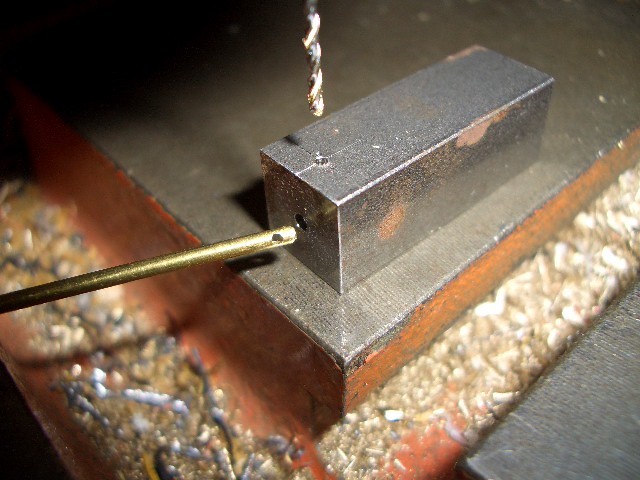

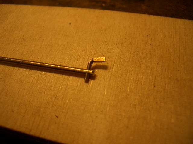

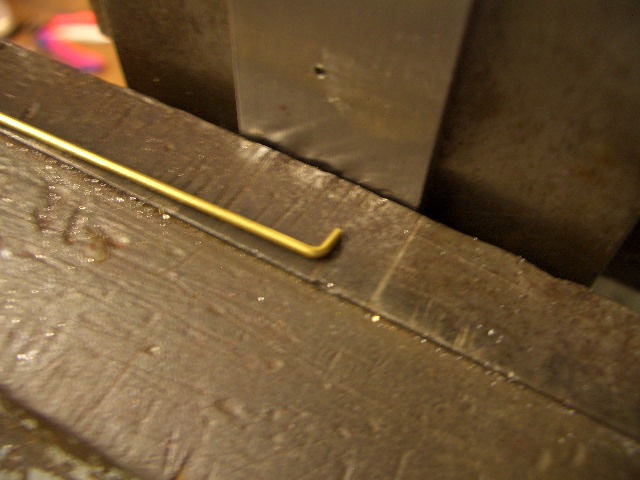

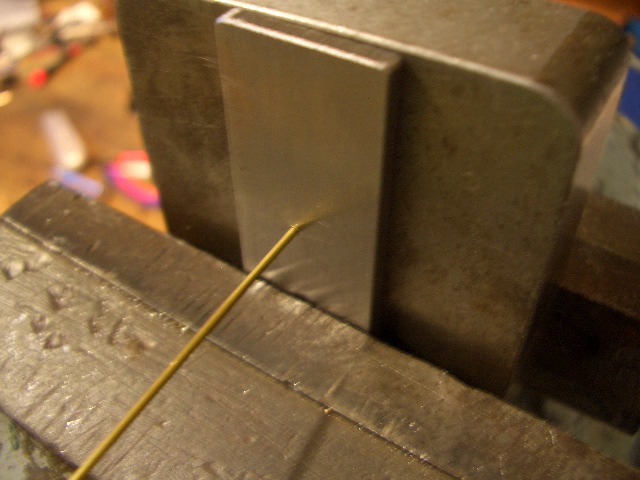

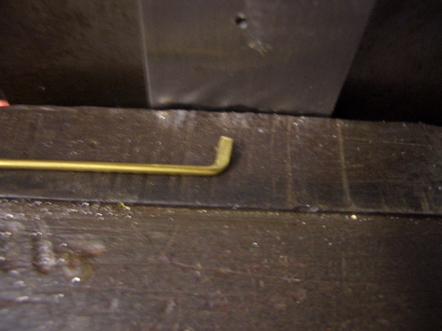

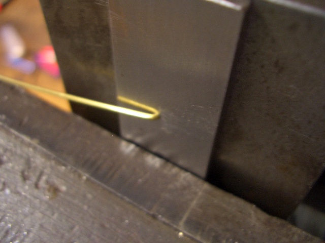

Würdest Du uns/mir auch noch etwas zu den Vorreibern zeigen oder/und berichten - wie hast Du diese denn gebaut :?: Ich vermute das Du sie auch selbst gefertigt hast (oder ?) .
Bewundernde Grüße vom,
Kupferschmied
Beiträge: 411
Re: Achenseelok Umbau
Beitrag von Kupferschmied »
Hallo Kellerbahner,
in eine 3mm Stahlplatte habe ich ein 1mm Loch gebohrt, Stahlplatte dahinter
dient als Anschlag damit alle gleich gebogen sind. Messingdraht hinein gesteckt
und gebogen und mit der Zange flachgedrück.
1,5mm Messingdraht querloch gebohrt, zusammengesteckt verlötet und
verschliffen.
