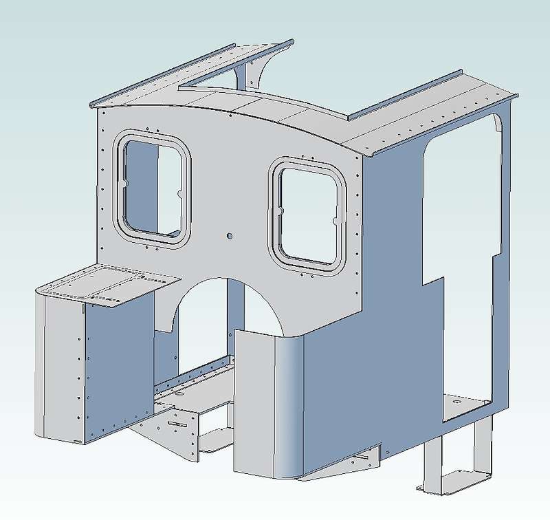

ich war nicht faul, ein bißchen ging es an der Lok weiter. Leider sind die Teile bisher nur virtuell fertig, aber immerhin:
So wird das Führerhaus der kleinen Lok aussehen:
146_CAD_Fuehrerhaus01 (GNEUJR)
147_CAD_Fuehrerhaus02 (GNEUJR)
