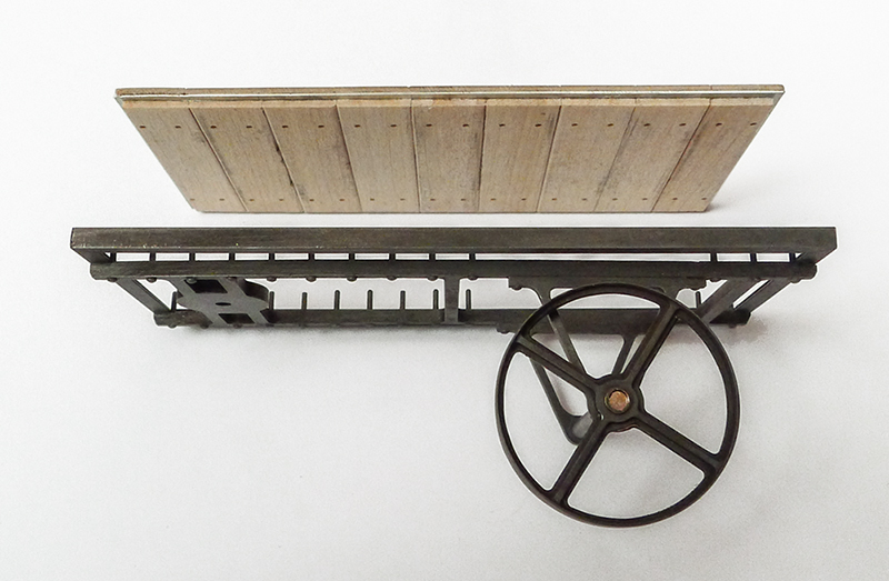

heute gibt es nur ein kleines Update.
So wurden die letzten Teile für den Werkstattwagen gefräst und der erste Rahmen gelötet.

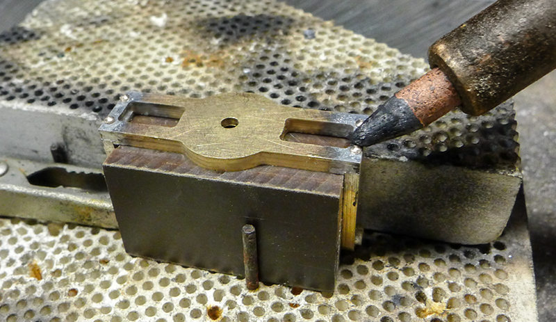

Die Vorderachse wurde mit Hilfe von kleinen Pertinax-Klötzen rechtwinklig zusammengelötet.

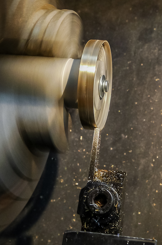

Die restlichen Radhälften wurden zusammengelötet.

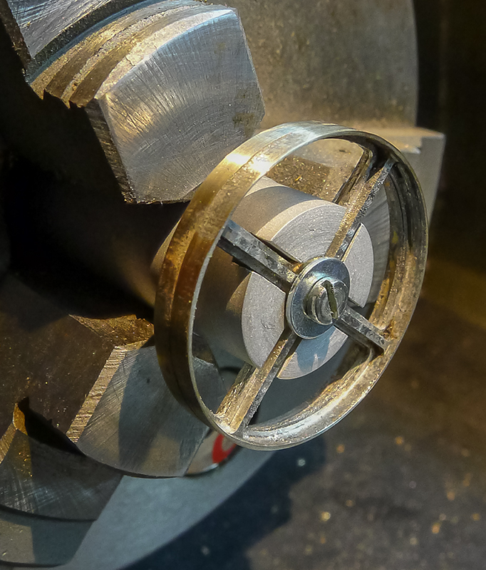

Um die Außenflächen der Radreifen zu glätten, habe ich sie in eine Aufspannvorrichtung geschraubt....
Alter_Transportwagen_21 (fspg2)
...und die Drehmaschine erledigte den Rest.
Alter_Transportwagen_22 (fspg2)

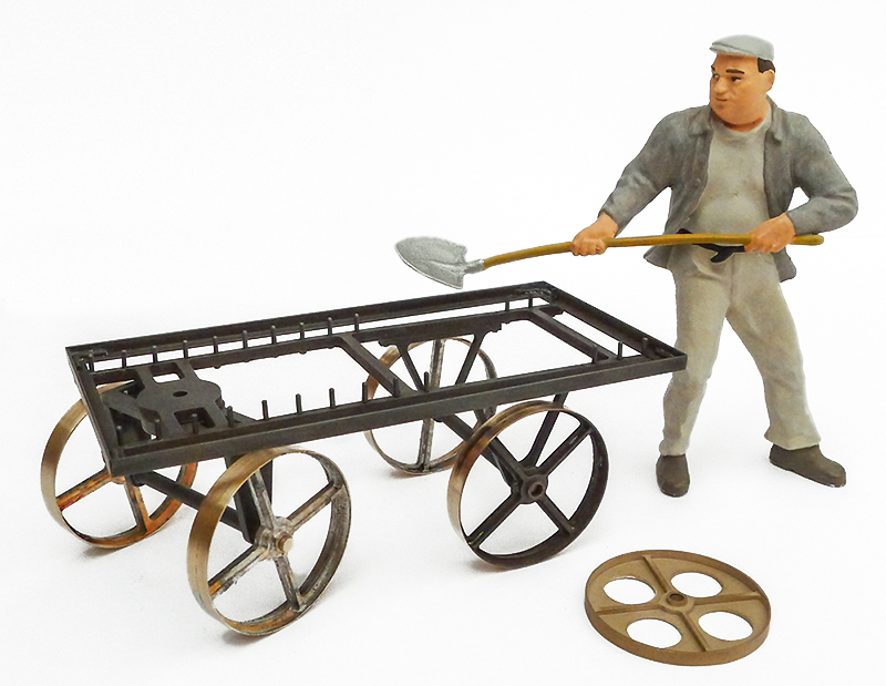

Dann erfolgte noch schnell eine erste Stellprobe auf vier Rädern.
Alter_Transportwagen_23 (fspg2)

Gratulation aber wozu ist denn die zusätzliche Radscheibe?

das halbe Rad wird bei meinem zweiten Transportwagen zum Einsatz kommen. Einfach so zu Abwechslung. :wink:

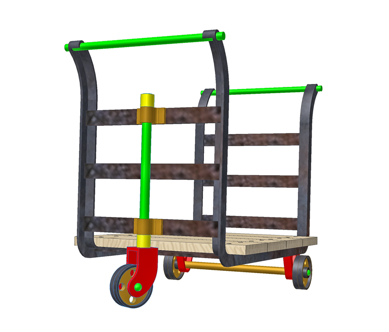

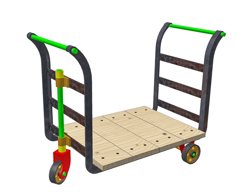

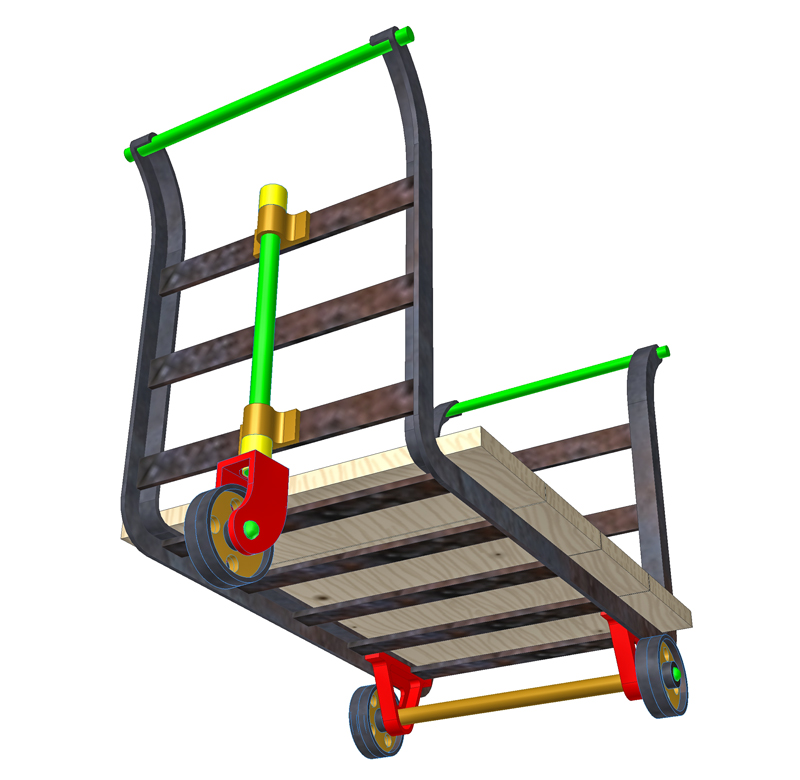

Ich muss ja gestehen, dass ich auf der Webseite von Paul auch noch einen kleineren Transportwagen entdeckt habe, der mir so sehr gefiel, dass ich ihn in 1:22,5 nachbauen musste.
Es wurde gezeichnet
Alter_Transportwagen_klein_01 (fspg2)
Alter_Transportwagen_klein_03 (fspg2)
Alter_Transportwagen_klein_04 (fspg2)

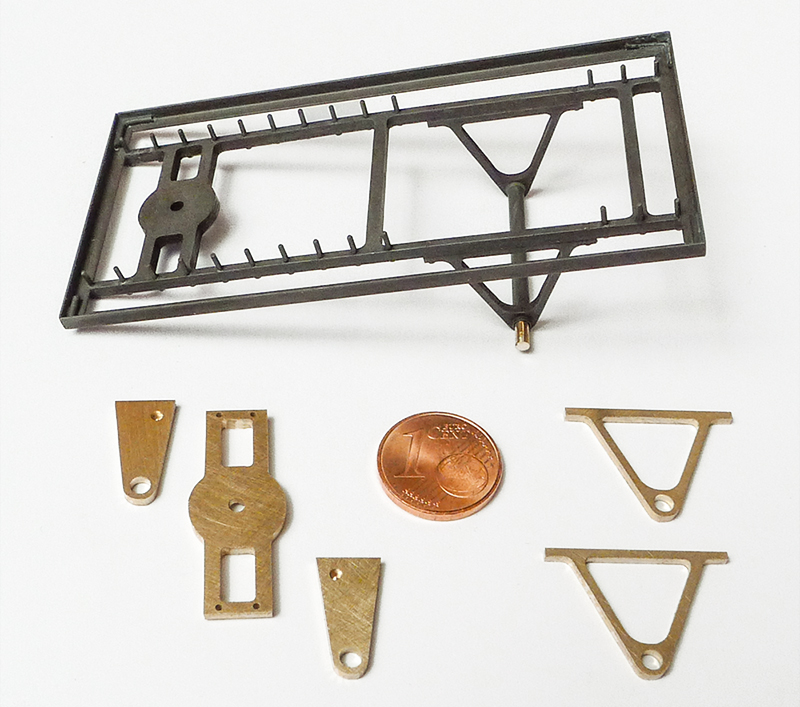

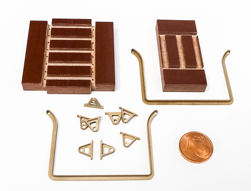

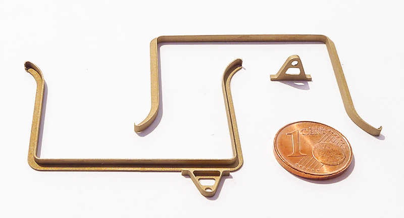

Die Wagen werden als geschweißte Version gebaut. Aus 2,0mm und 1,5mm Messingblechen wurden die Seitenwangen und die Achslager ausgefräst.
Alter_Transportwagen_klein_05 (fspg2)
Alter_Transportwagen_klein_07 (fspg2)

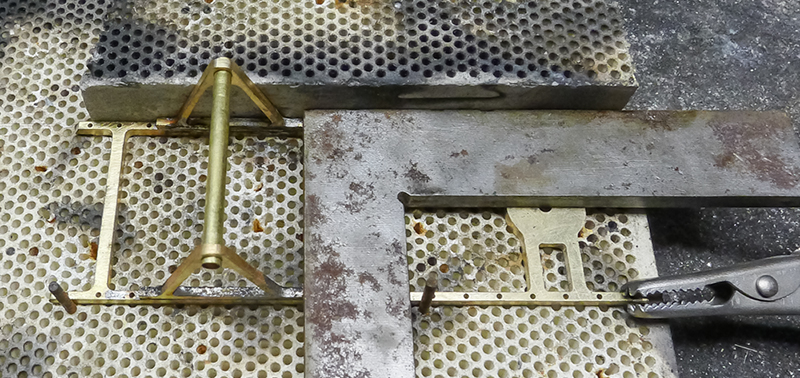

Hartpapierlehren erleichtern die Montage der Querbleche.
Alter_Transportwagen_klein_08 (fspg2)

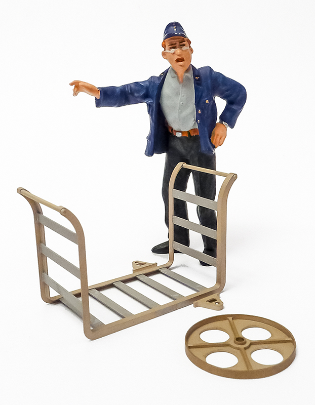

Alter_Transportwagen_klein_10 (fspg2)
Der Vorarbeiter muss immer meckern - er hat natürlich gleich bemerkt, dass das Rad etwas überdimensioniert ist ;-)

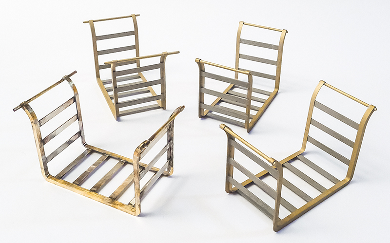

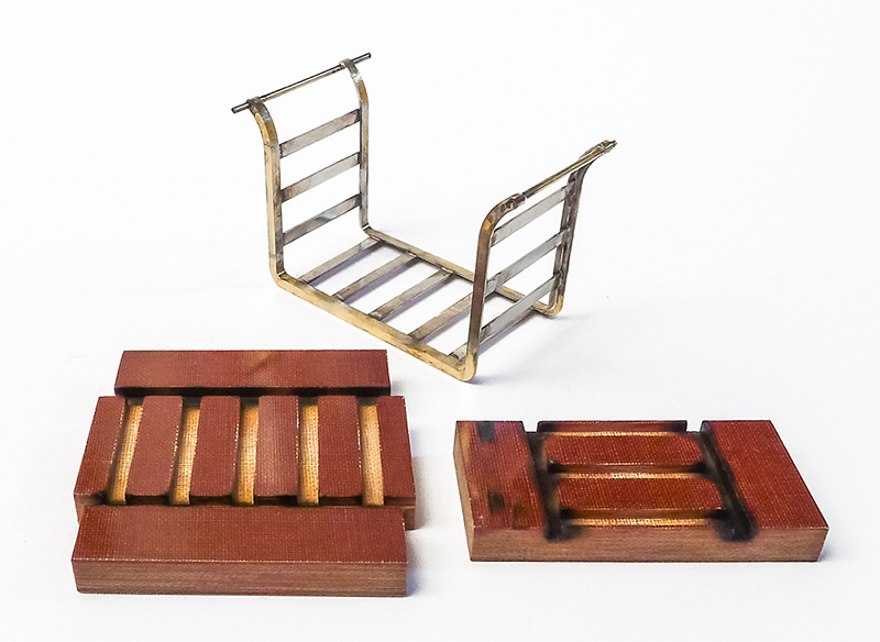

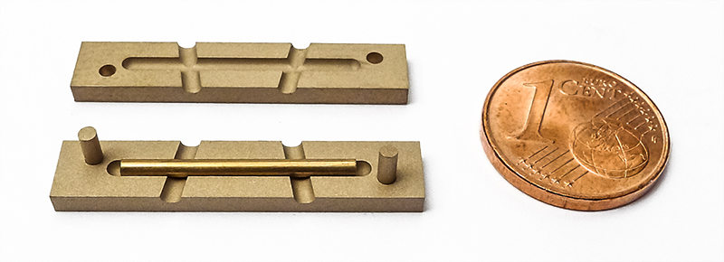

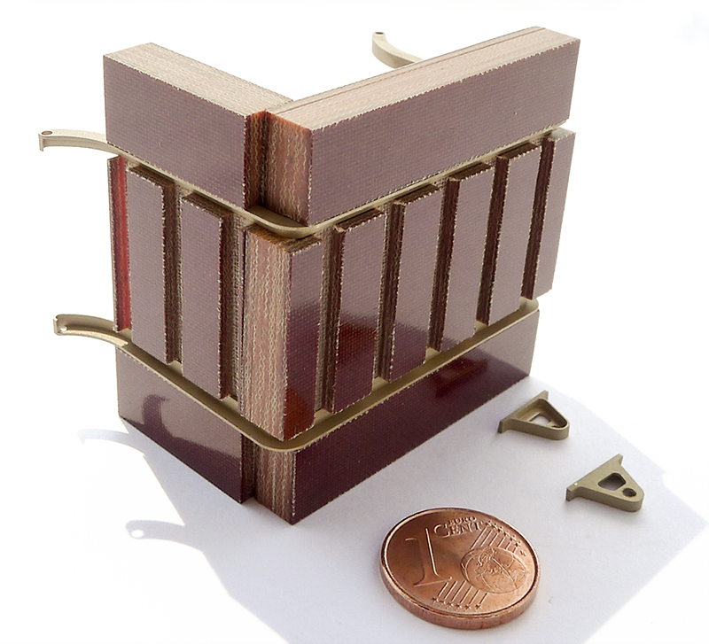

Hier will ich nur meine Pertinax-Lehren zeigen, wie sie nachdem ich vier kleine Transportwagen zusammengelötet hatte, aussehen.
Alter_Transportwagen_klein_11 (fspg2)
Auf dem folgenden Bild seht Ihr links vorne das Teil vor dem Sandstrahlen, die drei anderen Rahmen sind gestrahlt.
Alter_Transportwagen_klein_12 (fspg2)

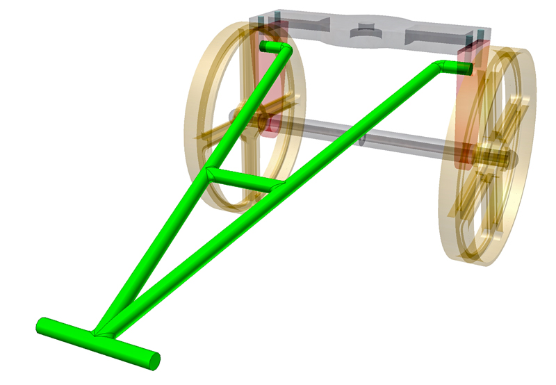

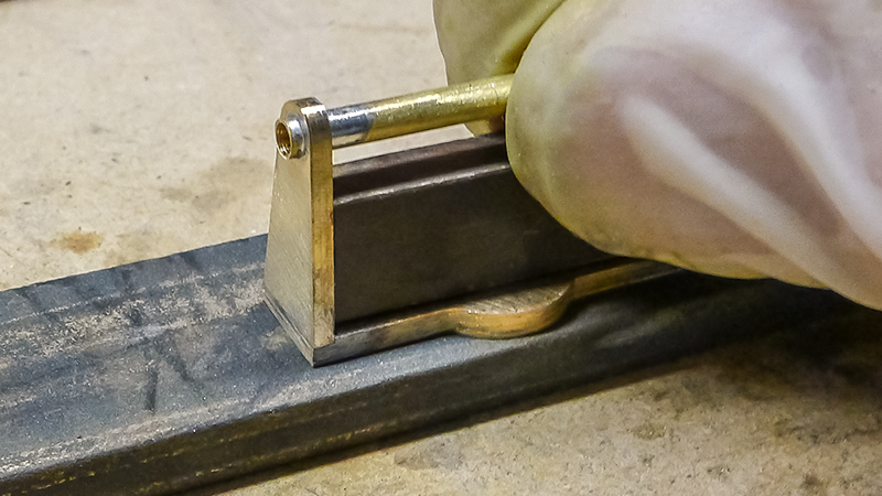

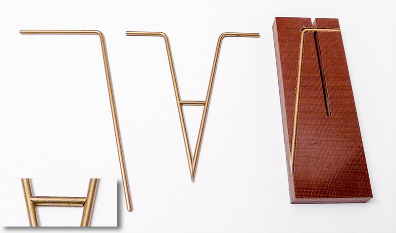

beim Alten Transportwagen fehlt bislang die Deichsel.
Deichsel_01 (fspg2)

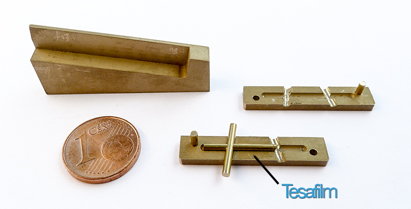

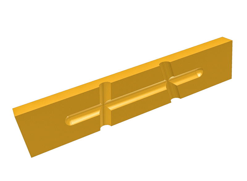

Für die Querverbindung habe ich mir mit einem 1,5mm Kugelfräser eine kleine Lehre gefräst.
Deichsel_quer_bohren_01 (fspg2)
Deichsel_quer_bohren_02 (fspg2)

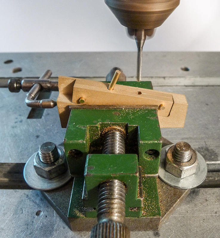

Im Schraubstock wurden beide schrägen Bohrungen durch eine zweite Lehre senkrecht gestellt.
Deichsel_quer_bohren_03 (fspg2)
Damit die Stange sich beim Bohren des zweiten Loches nicht verdreht, wurde der Stab im Innern mit Tesafilm fixiert und zusätzlich mit einem 1,5mm Rundstab gesichert.
Deichsel_quer_bohren_04 (fspg2)

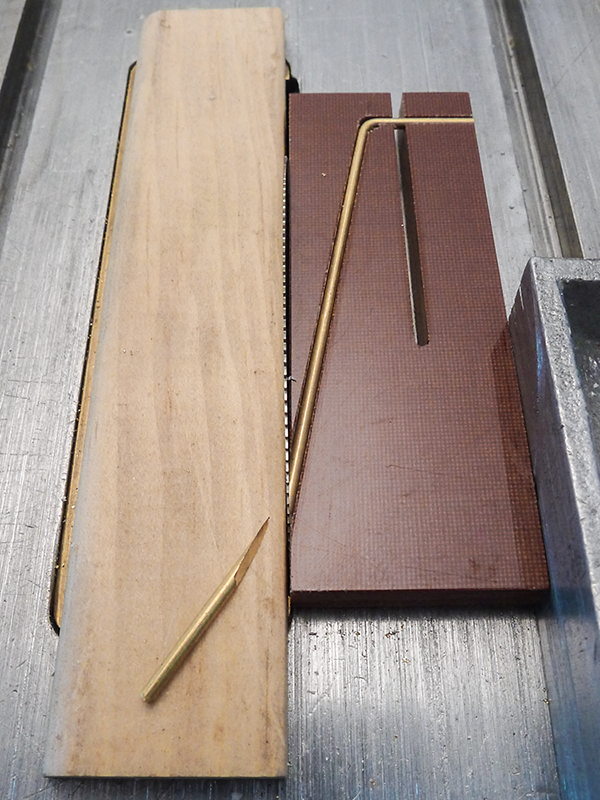

Die beiden langen Deichselhälften wurden in einer Hartpapierlehre "angespitzt".
Deichsel_quer_bohren_05 (fspg2)
Deichsel_quer_bohren_06 (fspg2)
