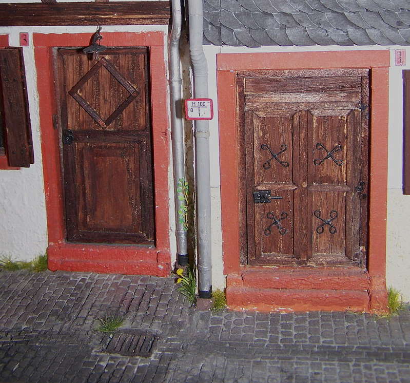

so nun hat auch das Hydrantenschild eine Berechtigung.
Der dazugehörige Hydrant entstand aus Gips.
Das Einritzen der Konturen in den Gips war schon
eine fummelige Arbeit hat sich aber gelohnt.
Altstadtdiorama_29_07_12_2_3 (Botanikus)
Zum Schluss noch einwenig Patina aus dem Mahlkasten.

Re: Altstadtdiorama
Beitrag von dolfan96 »
moin Herbert,
eine superklasse sehr detail verliebte Umsetzung. :respekt:

Re: Altstadtdiorama
Beitrag von Hydrostat »
Hallo Herbert,
kaum zu glauben, dass Du den Deckel aus Gips geritzt hast! Er wirkt in Deiner Art der Straßengestaltung sehr stimmig.

Moin zusammen,
Botanikus hat geschrieben: ... so nun hat auch das Hydrantenschild eine Berechtigung. Der dazugehörige Hydrant entstand aus Gips. Das Einritzen der Konturen in den Gips war schon eine fummelige Arbeit hat sich aber gelohnt.
dolfan96 hat geschrieben:... eine superklasse sehr detail verliebte Umsetzung ...
Hydrostat hat geschrieben:... kaum zu glauben, dass Du den Deckel aus Gips geritzt hast! Er wirkt in Deiner Art der Straßengestaltung sehr stimmig.
... sorry, aber mir erscheint der Gussdeckel für den Unterflurhydranten einfach zu groß: Er erscheint auf Deinem Bild größer (länger) als das Gitter über dem Gully, ja sogar fast so lang wie ein Teil/Flügel der hölzernen Kellerabdeckung ... (bitte um Berichtigung, sofern der Eindruck des Fotos täuschen sollte) ...
Ein sehr schönes Beispielfoto ist dies ...
... verlinkt von http://www.themt.de/grossbild/acc/hydrant-0141, wo auch die Abmessungen genannt werden: 36,5 x 26 cm ... in 1:22,5 mithin ca. 16,2 x 11,6 mm (gerundet) ...
Botanikus hat geschrieben:... Zum Schluss noch einwenig Patina aus dem Mahlkasten ...
... nochmals sorry, aber ein Mahlkasten wäre für mich eine Mühle ... :? 8)
EDIT:
Was mir leider erst im Nachhinein aufgefallen ist ... gemäß Deines Hinweisschildes für den Unterflurhydranten liegt dieser 1m (in 1:22,5 = 4,4cm) Entfernung von Schild (in Richtung Straße) und 8m (in 1:22,5 = 35,55 cm) "nach links" ...
Beliebiges Beispiel Position Unterflurhydrant
... zumindest die Entfernung "nach links" scheint nicht zu passen; auf Deinen Fotos sieht es aus, als würde der Unterflurhydrant gleich neben der Tür und damit in unmittelbarer Nähe (also im Modell nur ca. 1-2m entfernt) des Schildes liegen ... :?: ... ein neues Schild ist doch bestimmt schnell gemacht :!:
Freundliche Grüße
Gerald

Beitrag von Botanikus »
erstmal ein Dankeschön für eure Antworten. :D
Lieber Gerald,
du hast mir einen schönen schreck eingejagt in bezug
auf die Größe von meinem Hydranten. :o
Aber die Maße sind korrekt.
Breite: 45 cm
Höhe :32 cm
Scheint eine Sonderanfertigung gewesen zu sein.
Armaturen Gelsenkirchen
Zum Thema Mahlkasten kann ich nur Gutes Vermelden ein
echtes Multitalent. :bindafür:
Nun zu dem Schild.
Das war ein klassischer Denkfehler von mir. :buhu:
Habe das Schild 1zu1 umgesetzt.
1 cm nach Vorne und 8 cm zu Seite.
Werde das noch abändern.
Danke für den Hinweis.
Herbert

Beitrag von kartonbahner »
Botanikus hat geschrieben:... hast mir einen schönen schreck eingejagt in bezug
Breite: 45 cm
Höhe :32 cm
... vielleicht "Gelsenkirchener Barock" ... :wink:
Gerald

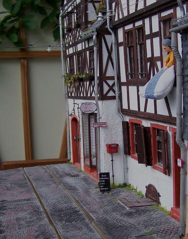

heute gibt es was Neues aus der Bahnstraße zu vermelden.
Die Stadtwerke hatte endlich mal Zeit das verkehrte Hydrantenschild in Angriff zu nehmen.
Altstadtdiorama (Botanikus)
Leiter 11.11.2012
Wie es im Moment aussieht, steht erstmal nur die Leiter und das neue Schild an der Hausecke.
Leiter 11.11.2012
Laut Auskunft sei der junge Mann in der Metzgerei Wutz
verschwunden.:smt069
Na, der Anfang ist ja schon einmal gemacht.
Herbert
