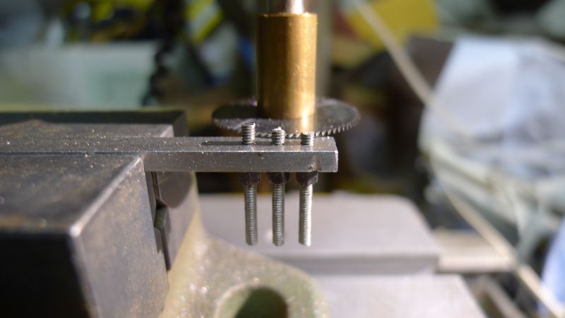

Ich wüsste jetzt nicht wo ich Schräubchen kaufen könnte, die 4 bzw. 6mm lang sind, ohne Kopf aber mit Schlitz (0,3mm breit, 0,5mm tief)
und nur hinten 4 Umgänge M2 Gewinde haben und sonst nur Bolzen sind; aber ich weiss genau, wie ich aus einer Stange 2mm Stahl geschliffen solche Dinger machen kann....

ja, Seite 64, 6mm lang, die für 4mm müsste ich trotzdem selber machen, was solls, ich mache sowohl 6mm wie auch 4mm Schräubchen selber;
sind nicht die ersten und werden auch nicht meine letzten sein.......
Und wenn ich schon dabei bin, so mache ich alle meine Schrauben oder Bolzen
gleich lang. Die eine Seite hat 3 x M2 Gewinde, die andere 3 x M1,6 (sieht man jetzt nicht)
Grüsse,
Ernst

Gekaufte Industrieschrauben mit Kopf und Schaft haben leider nur 1,9mm bei M2, aus diesem Grund habe ich mir dann selbst welche hergestellt.
Ein Bild zeigt Schrauben von Regner
Roland

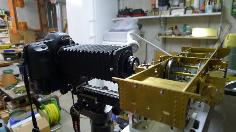

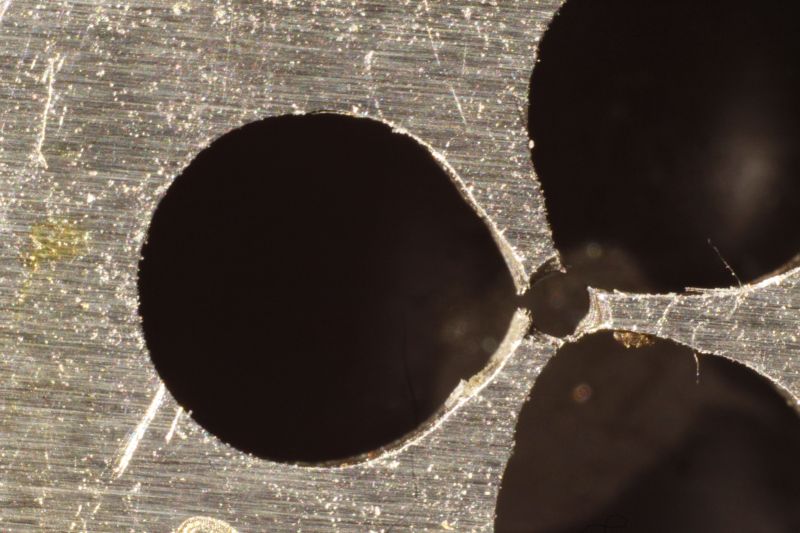

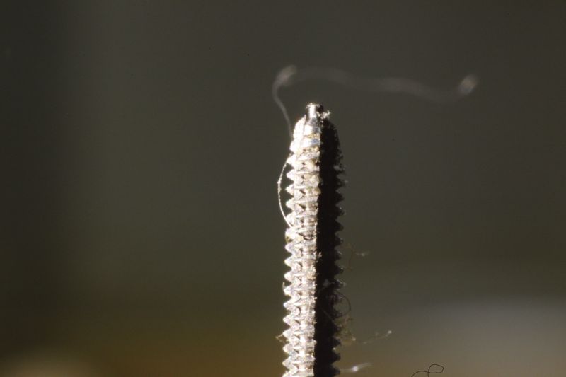

ich habe mir jetzt mal M1 Gewindebohrer und Schneideisen gekauft.....

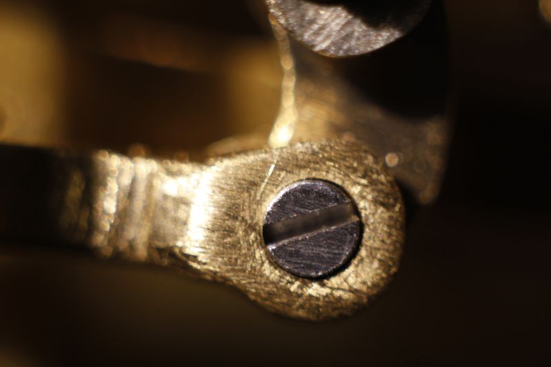

Brauche es noch nicht, habe aber mal versucht, hübsche Makroaufnahmen des Schwingenstangengabelkopfes
mit 2mm Schräubchen, sowie eben der M1 Werkzeuge zu machen, als ev. Anregung, wie man auch solche "Minggisteile" fotografieren könnte.....
Eben, 2mm Schräubchen im Gabelkopf, die Schärfentiefe ist bescheiden...
Der M1 Gewindebohrer
Und das M1 Schneideisen von Nahe
Und damit wurden diese Fotos "verbrochen"....

mich freut das du meine Anregung aufgegriffen hast und dir entsprechende Schneidwerkzeuge beschäftigt hast.
Leider fürchte ich deine Makro Kamera Ausrüstung kostet mehr wie ein Schneideisensatz und ist damit nicht so leicht zu erfüllen.
Es gibt ja wünsche und Träume und manche gehen ja sogar mal in Erfüllung.
Auf jeden Fall bin ich auf deine ersten M1 gewindeschneid Ergebnisse gespannt.
