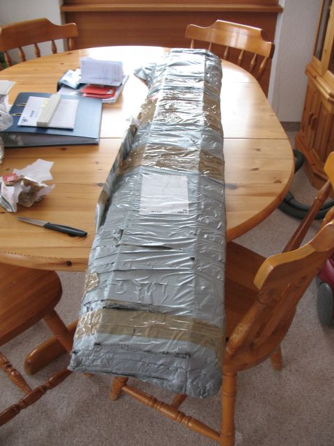

Re: Endlich tut sich was:
Heute hatte ich angenehmen Besuch, der Postbote mit einem Paket aus den Niederlanden. Nun gilt es, Auspacken und ein Infentar erstellen. Im ganzen sind es 242 Schachtelungen, also ca. 2400 Einzelteile, welche es nun gilt miteinander zu verlöten. Nun wird es wohl im Moment wieder stiller um die Drehgestelle. Die Brücke hat nun einmal Vorrang.
Manfred
0062 (Glacier-Express)
Manfred
