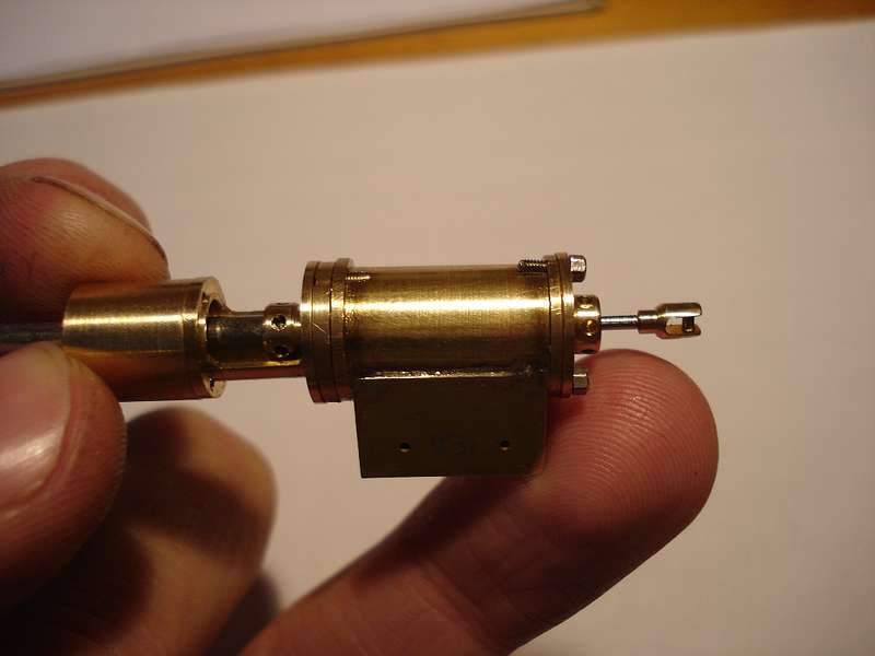

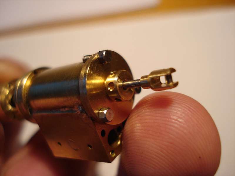

Nun ist der Prototyp fast fertig!
Hier mal ein kurzes Video, wie sie sich selbst bewegt:
Zylindereinheit Dampfpumpe
Zylindereinheit Dampfpumpe Teil 2
Dabei zu beachten: Der Druckluftschlauch ist nur so hingelegt und auf die Zudampf-Bohrung ausgerichtet; es gibt keine dichte Verbindung; will heissen, die Pumpe bewegt sich nur schon vom Druck des Luftstroms! :P :D
Lang gehts nicht mehr und sie pumpt Wasser! 8)

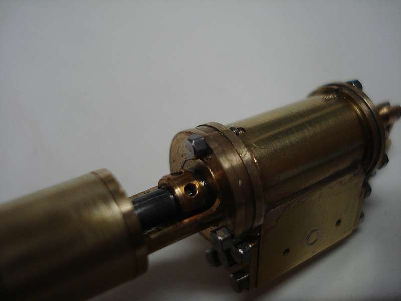

Hier kommt nun der Bericht über mein Dampfpümpchen:

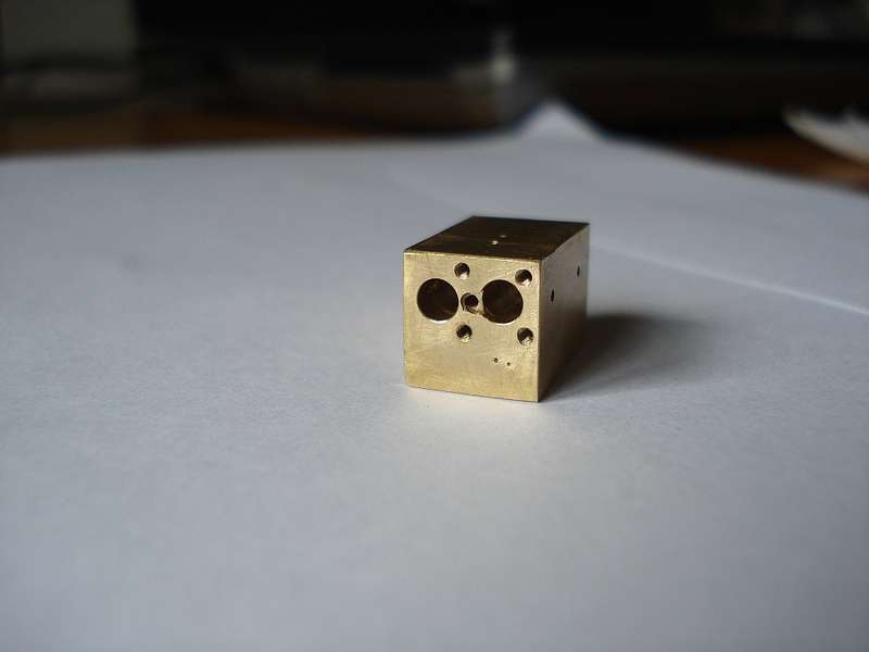

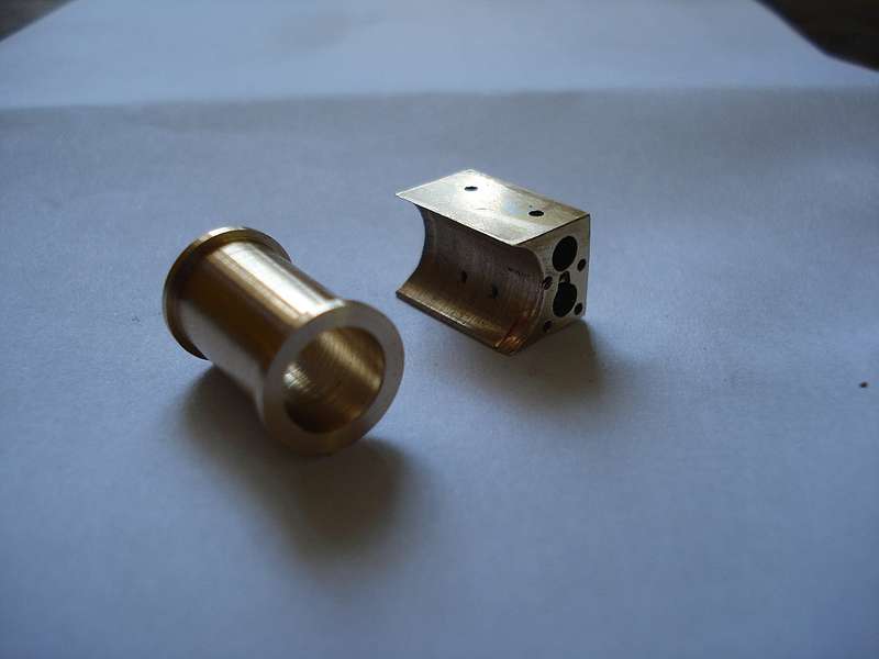

Der Anfang; ein Messingblock mit ein paar Löchern...

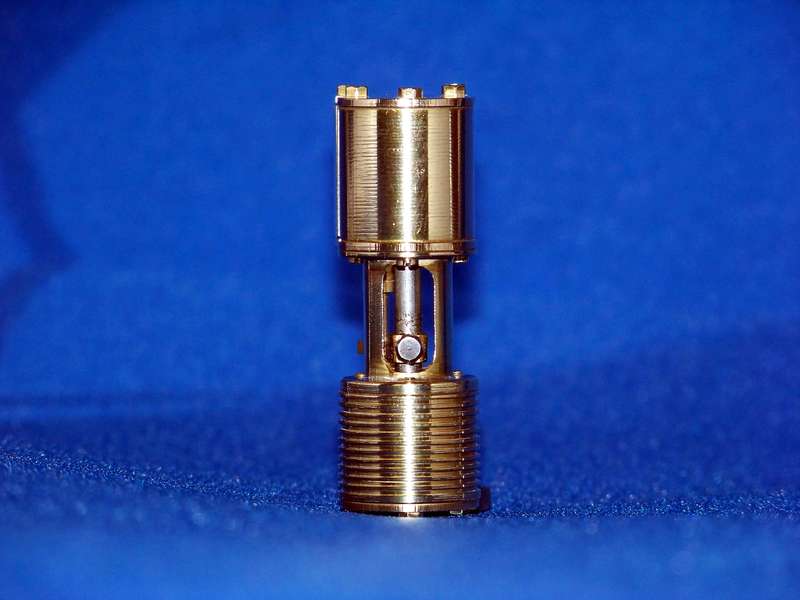

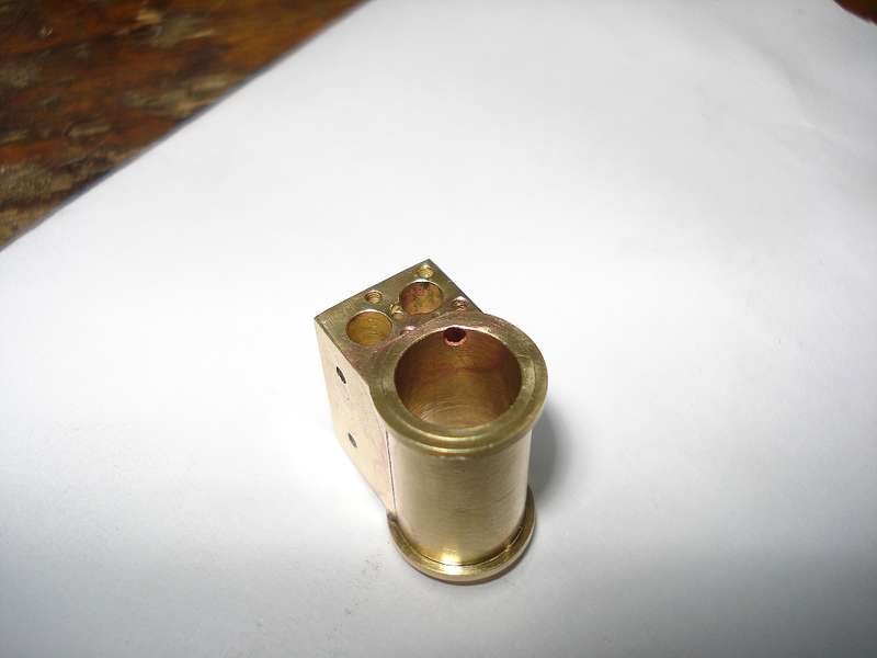

Dann irgendwann wollte ich weiterbauen, und der Dampfzylinder kam dazu:

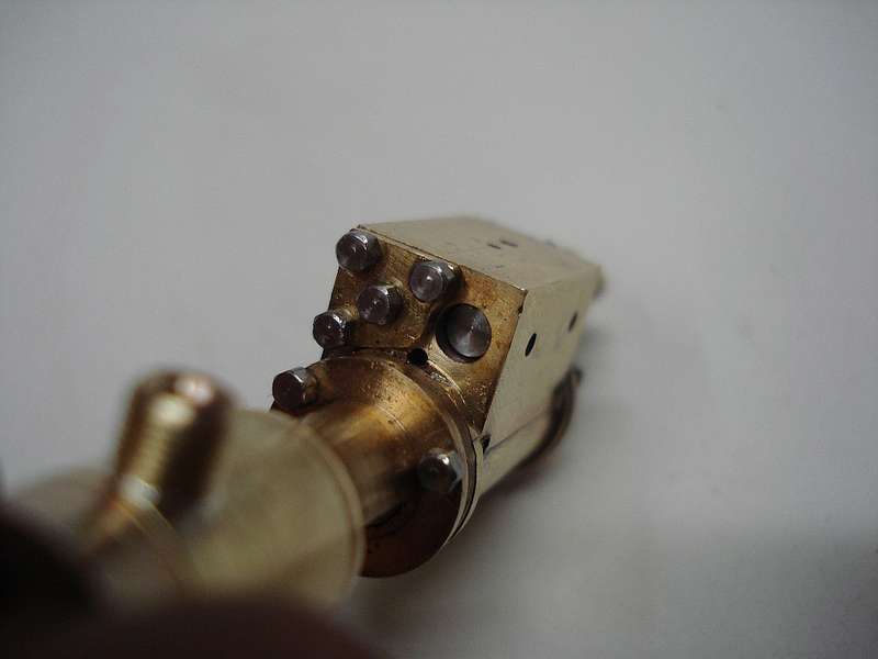

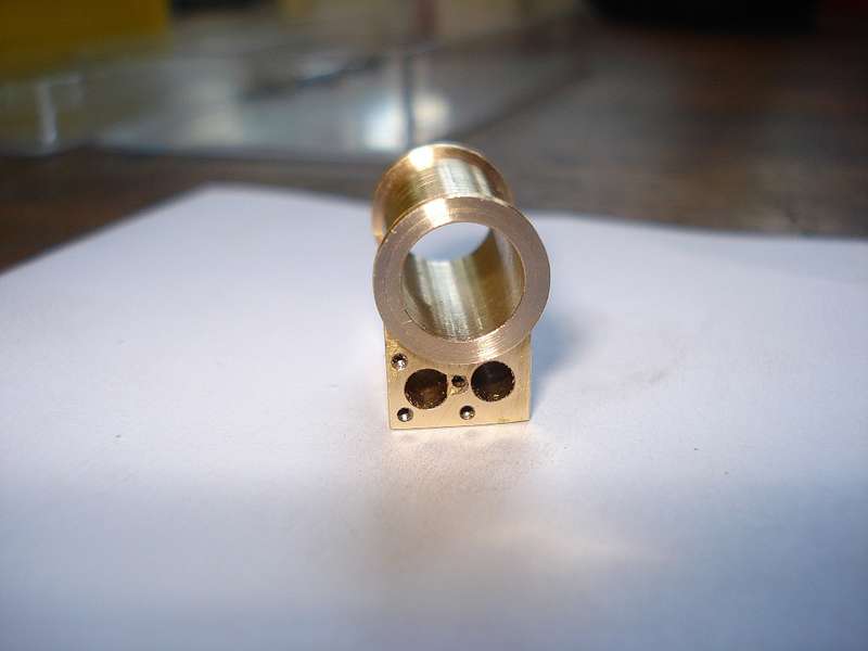

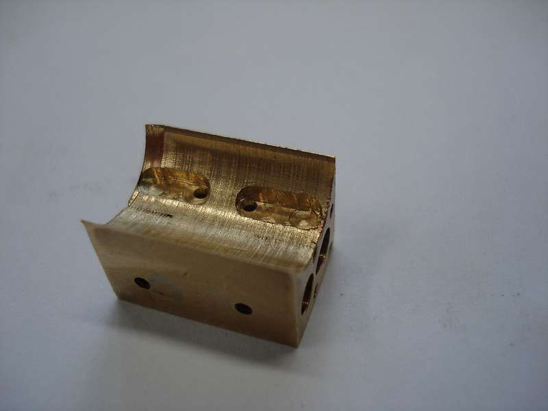

Der Steuerblock bekam auch noch Dampfkanäle:

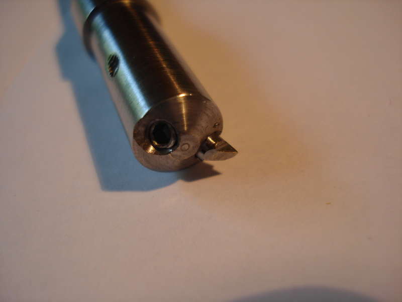

Das Hier ist ein Spezialwerkzeug; eigentlich ein schlagzahnfräser, welcher in meiner Uhrmacherdrehbank direkt von der Spindel aufgenommen wird. Damit hab ich auch die Rundung am Steuerblock gefräst.
Dann wurde das ganze verlötet:

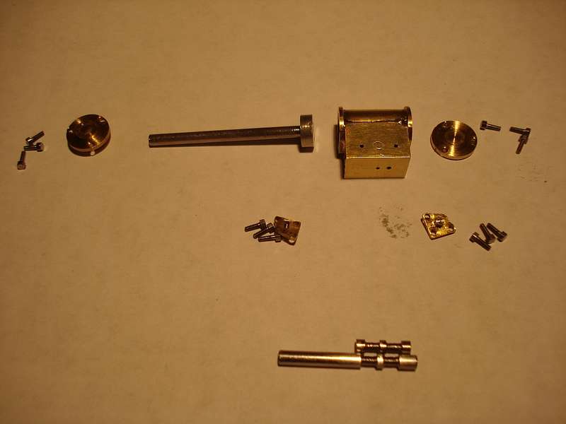

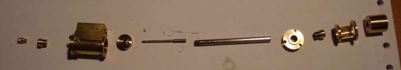

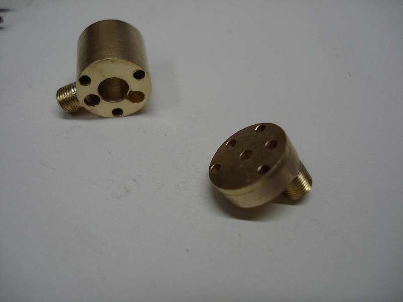

Hier mal alle vorhandenen Teile einzeln:

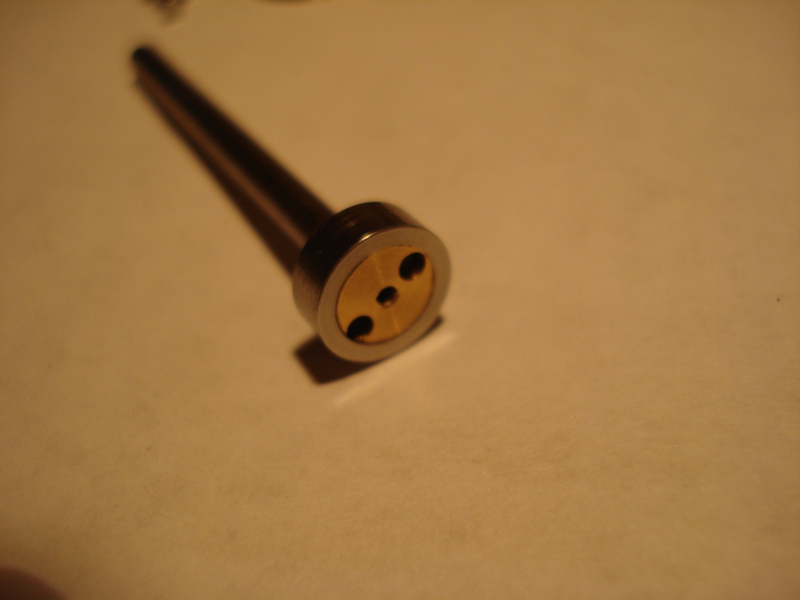

Der Kolben selbst ist aus zwei Teilen zusammengesetzt. Er wird auf die Kolbenstange geschraubt und da der Kolben oben nur ein dünnes Loch haben durfte, hab ich es zweiteilig gebaut um das Gewinde bis an den Boden der dickeren Bohrung zu kriegen.

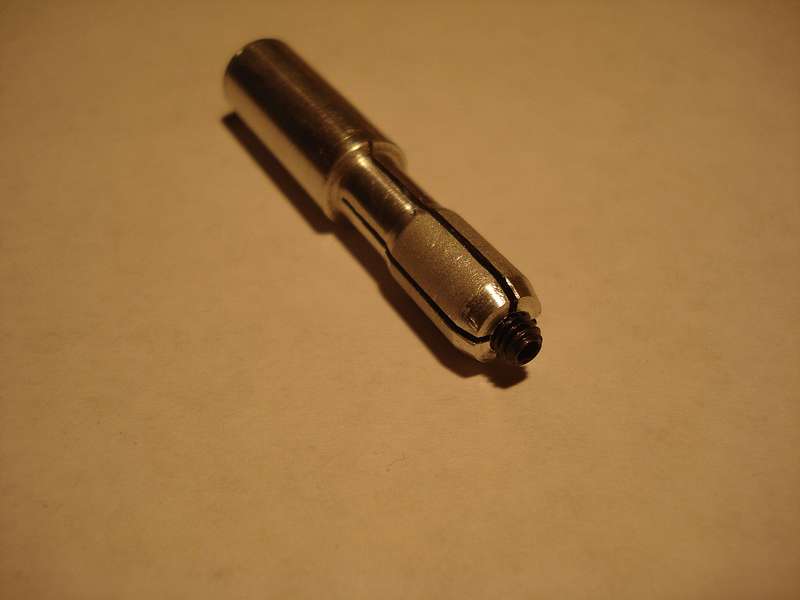

Ein speziell hergestellter Dorn um die Zylinderbohrung zu Honen. Ich hab da mit reichlich Öl und Schleifpaste (die rote polierpaste von Dremel) die Zylinderbohrung gehont. Ungefähr mit 1000 1/min.
Ein Stück weiter:
Nochmals eine Explosionsansicht:

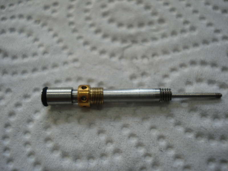

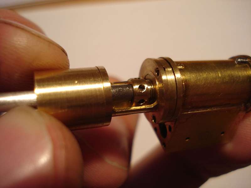

Dann hier die Kolbenstange mit Stopfbuchsenschraube, Wasserkolben und Steuerstange:

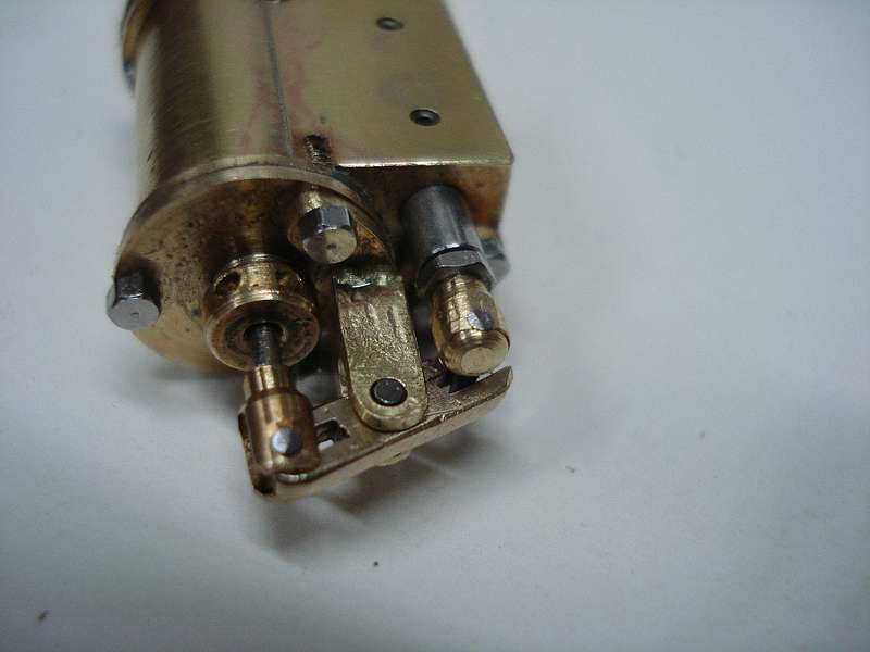

Hier ist die Pumpe beinahe fertig; ein paar Kleinigkeiten fehlen noch:

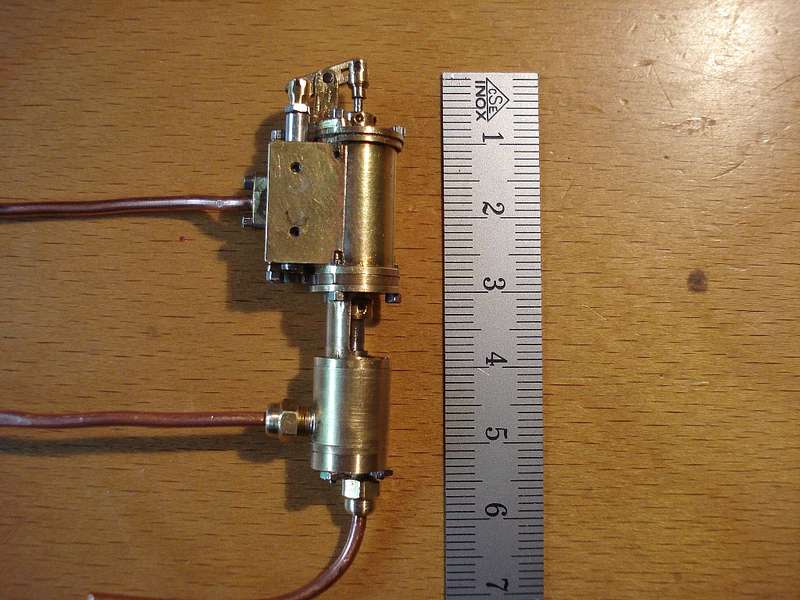

Auf diesem Bild sieht man den Pumpenzylinder, in dessen Wand auch die zwei Rückschlagventile eingearbeitet sind, deren Sitz sich aber im Boden der Pumpe befindet:
Leider funktioniert das ganze noch nicht so gut, die Kugelsitze sind anscheinend noch nicht gut oder sonstwas ist faul; jedenfalls ist was nicht dich. Mal schauen, was ich machen kann, ansonsten muss ich eine neue Pumpenkonstruktion in Angriff nehmen.

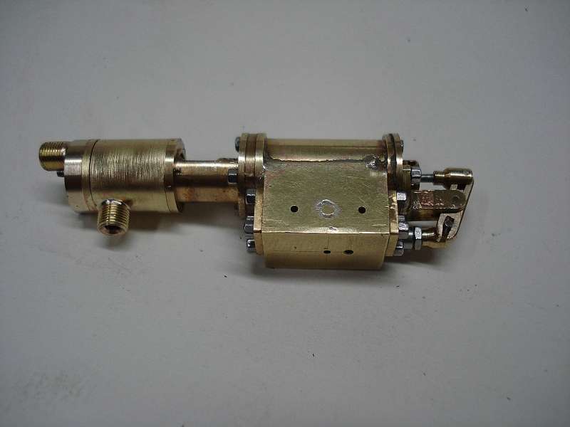

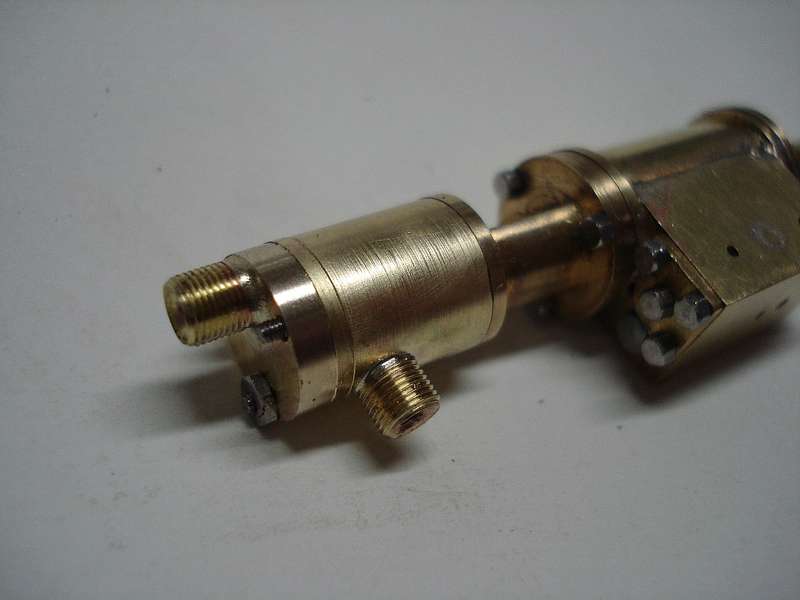

Hallo Zusammen

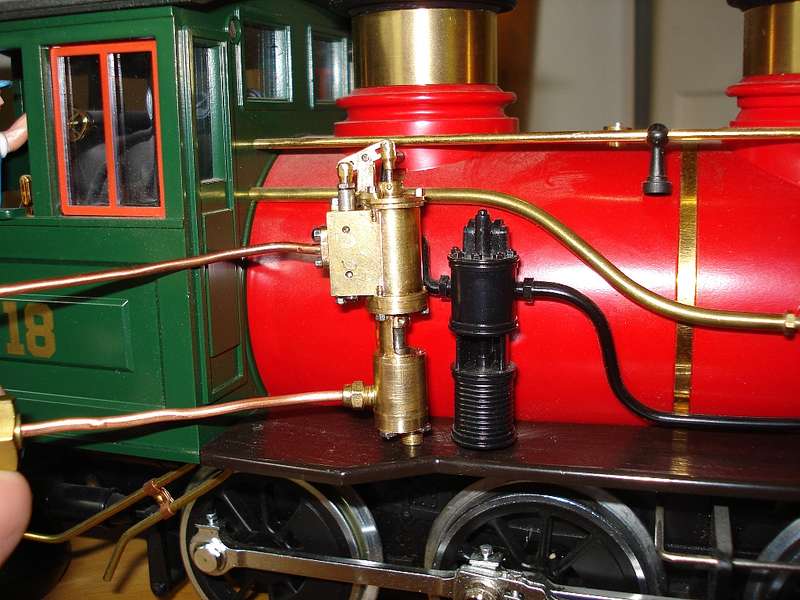

Ich hab euch noch zwei Fotos gemacht, um euch die Grössenverhältnisse zu zeigen. Die Pumpe ist, obwohl es auf diesem Foto anders scheint, 58 mm hoch.
Hier ist die Pumpe neben der eigentlichen Luftpumpe meiner LGB-Mogul zu sehen:
Ich hab auch die Pumpe zum laufen gebracht; ich war wohl einfach zu vorsichtig beim Einschlagen der Kugelsitze... :idea:
Gruss Florian

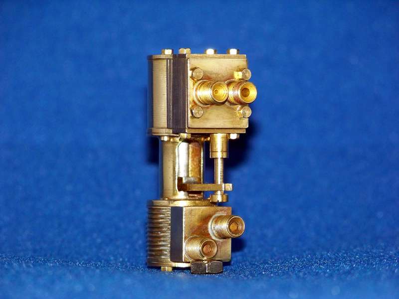

Ich habe die Pumpe etwas überarbeitet und ein wenig verbessert. Die seitlich abgehenden Anschlüsse haben mich doch etwas gestört und es hat einige Zeit gedauert eine Lösung zu finden.
Ich würde gerne Gewindanschlüsse für den Dampfantrieb mit M4x0,5mm verwenden! Kennt jemand eine Bezugsquelle dafür ???
Als nächstes werde ich die Wasserpumpe auf maximale Druckbelastung testen.
Bei Kohle gefeuerten Lok's sind 6 bar Kesseldruck ja nichts ungewöhnliches und ich möchte sicher sein, dass die Wasserpumpe bei diesem Druck dicht ist und gut fördert.
Roland
