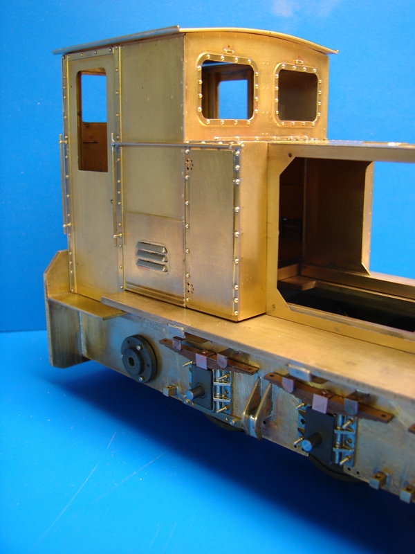

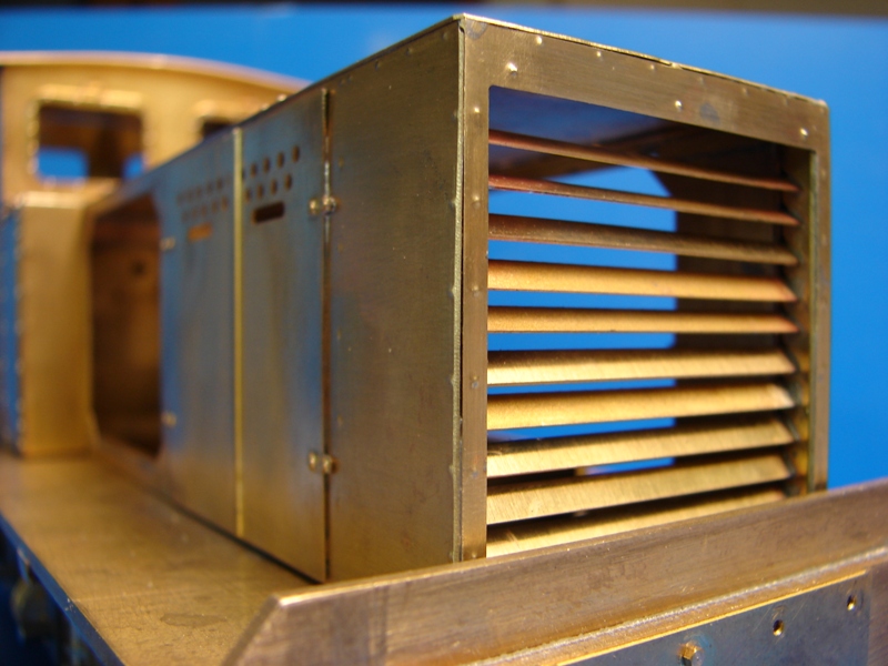

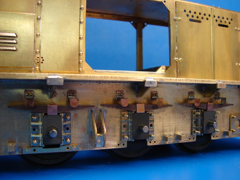

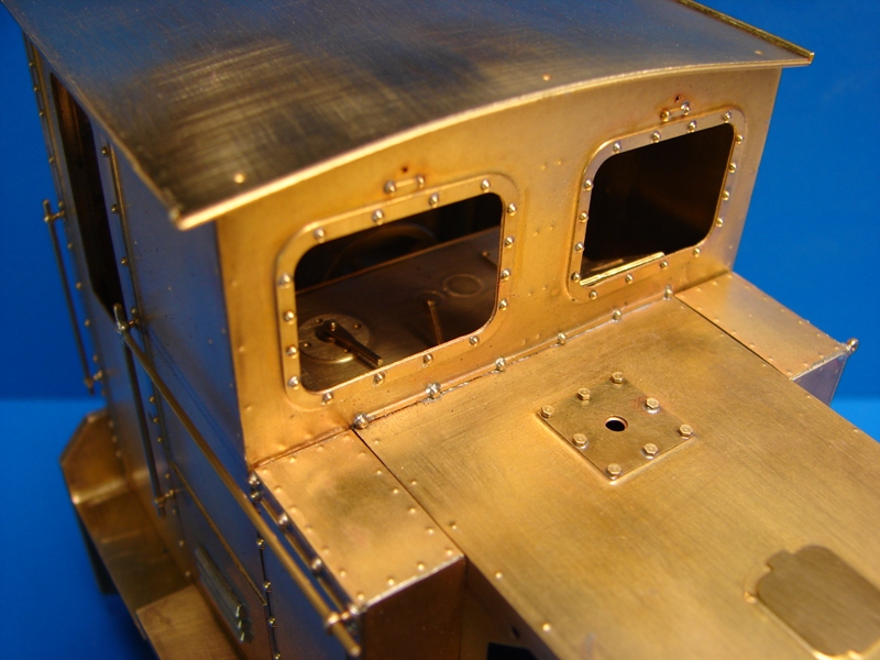

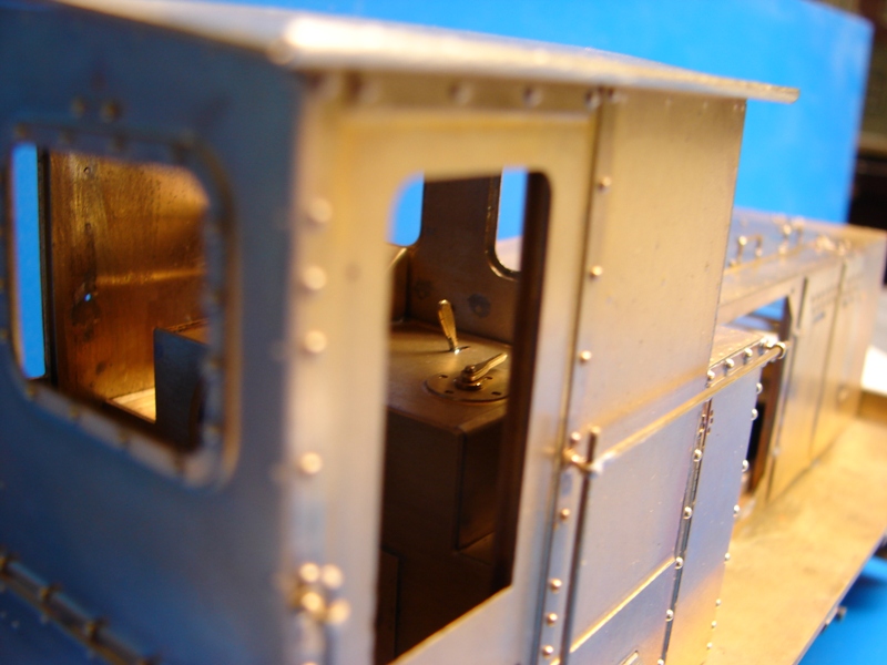

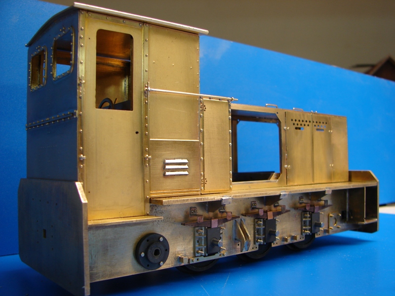

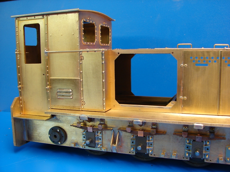

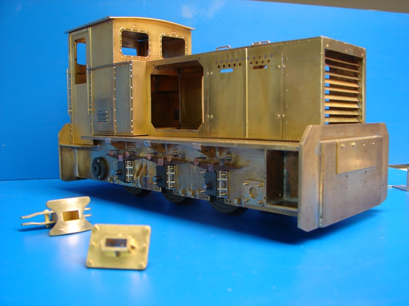

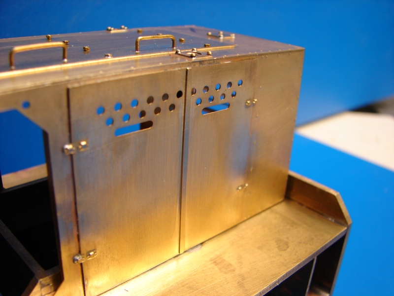

ergänzend zur Bauanleitung ein paar Bilder meiner Wochenendarbeit. Leider klingelten mir ein paar 0,8-er Niete in hohem Bogen in den Teppich, so daß ich da zuerst auf Nachschub warten muß
Hammonia (HarzerRoller)
Hammonia_1_ (HarzerRoller)
Hammonia_2_ (HarzerRoller)
Hammonia_3_ (HarzerRoller)
Hammonia_4_ (HarzerRoller)
Hammonia_5_ (HarzerRoller)
Hammonia_6_ (HarzerRoller)
Hammonia_7_ (HarzerRoller)
Hammonia_9_ (HarzerRoller)
Nach Betrachtung der Bilder muß ich wohl noch ein wenig nacharbeiten.
Falls jemand die gelochten Motorabdeckungen nicht benötigt, würde ich sie gerne kaufen.
