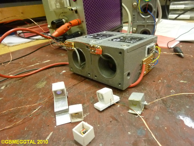

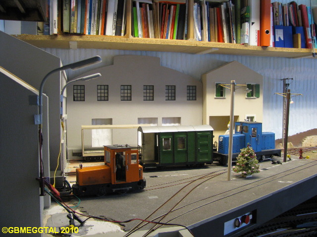

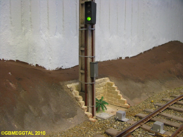

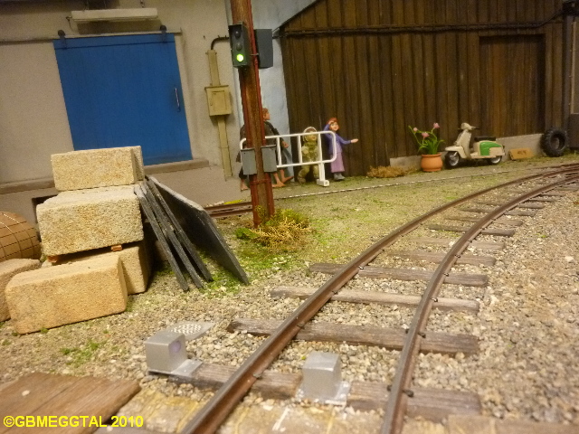

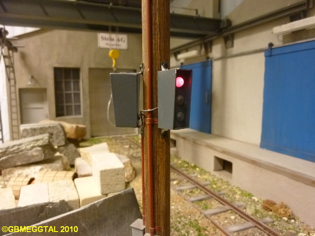

In letzter Zeit habe ich an der Steuerung gebastelt. Auch wenn es nur eine Werksbahn ist, sollten Signale nicht fehlen.
Selbstblock_07 (GBMEGGTAL)

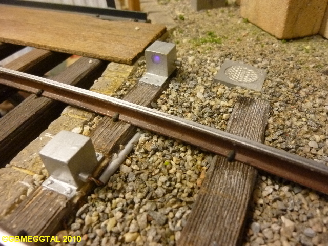

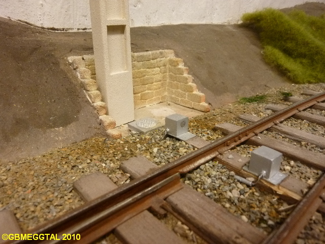

Von einem Arbeitskollegen habe ich alte Fotozellen, einer Torsteuerung, erhalten. Die Fotozelle und den IR (Infrarot) Sender habe ich verlängert und in ein Gehäuse eingebaut.
Selbstblock_08 (GBMEGGTAL)
Achssensor eingebaut am Gleis
Selbstblock_09 (GBMEGGTAL)
Das Blaue Infrarotleuten ist nur auf einem Bild sichtbar
Selbstblock_10 (GBMEGGTAL)
Selbstblock_11 (GBMEGGTAL)
Selbstblock_13 (GBMEGGTAL)
Selbstblock_14 (GBMEGGTAL)

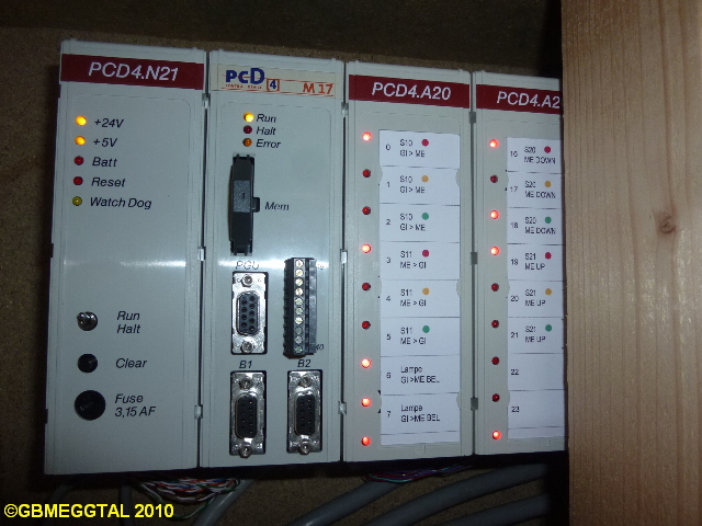

SAIA SPS Steuerung
Selbstblock_15 (GBMEGGTAL)

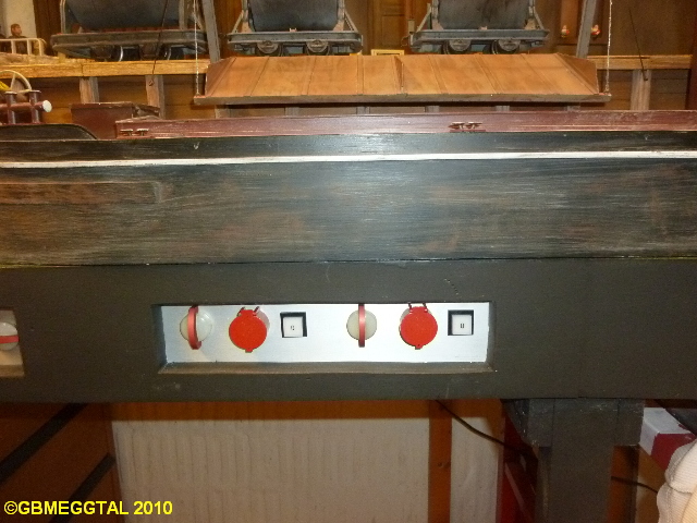

Bedienelemente zum Steuern der "Blöcke"

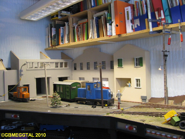

Gibsfabrik_40 (GBMEGGTAL)
Mit Volldampf an den Werkhof
Gibsfabrik_41 (GBMEGGTAL)

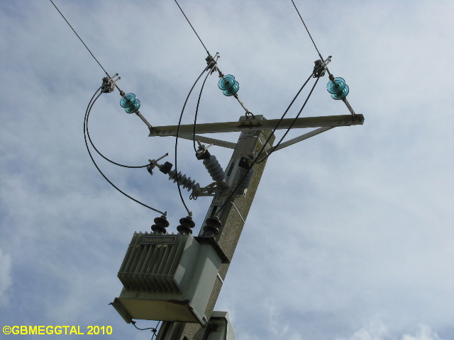

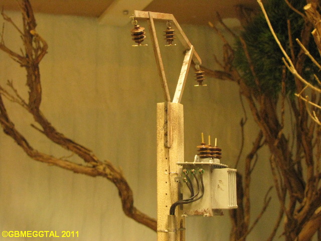

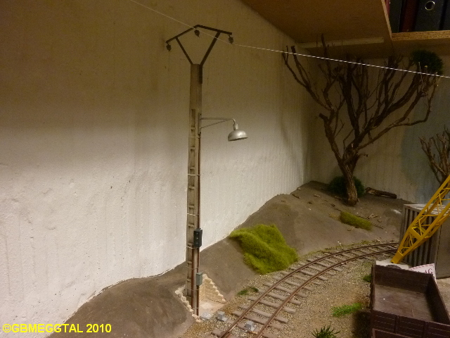

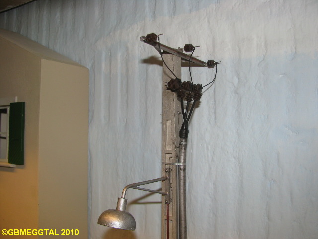

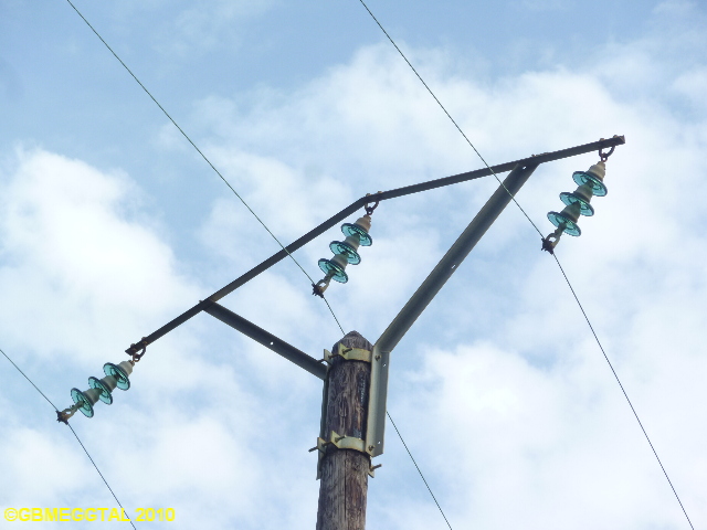

Der 6kV (6000V) Stromschluss wurde erstellt. Ich habe Masten gewählt die in Frankreich, Spanien, Portugal und vieleicht noch in anderen Länder weit verbreitet sind.
Frankreich_002 (GBMEGGTAL)
Frankreich_021 (GBMEGGTAL)
Stromversorgung_01 (GBMEGGTAL)

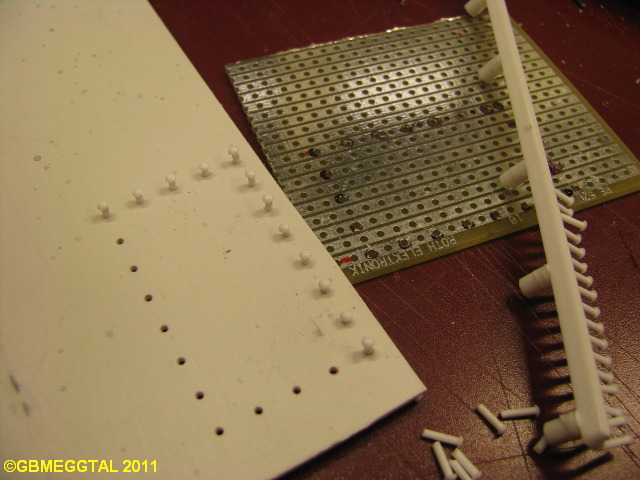

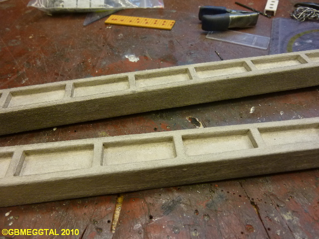

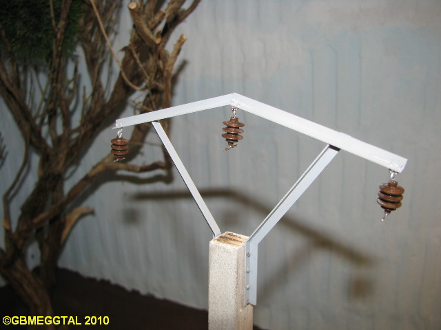

Die Masten wurden aus 4mm Sperrholz geläsert und danach verleimt, geschliffen und verspachtelt.
Stromversorgung_04 (GBMEGGTAL)
Die Dispersionsfarbe wurde aufgetupft, damit es eine schöne Oberfläche gibt.
Stromversorgung_05 (GBMEGGTAL)
Gealtert mit stark verdünnter Tusche
Stromversorgung_06 (GBMEGGTAL)
Stromversorgung_07 (GBMEGGTAL)
Die Stahlbänder wahren zuerst mit Weihnachtslametta gemacht. Leider sind Lamettabänder nicht stabil genug, sie wurden ersetzt durch Senftuben ALU, das ich in feine Streifen geschnitten habe.
Stromversorgung_08 (GBMEGGTAL)
Im schwarzen Kabel habe ich zwei isolierte Litzen eingezogen.
Stromversorgung_09 (GBMEGGTAL)
Abspannmast mit Kabelendverschluss
Stromversorgung_11 (GBMEGGTAL)
Stromversorgung_12 (GBMEGGTAL)
Stromversorgung_13 (GBMEGGTAL)
Stromversorgung_32 (GBMEGGTAL)
Die Freileitung ist aus 0.8 Messingdraht.
Stromversorgung_17 (GBMEGGTAL)

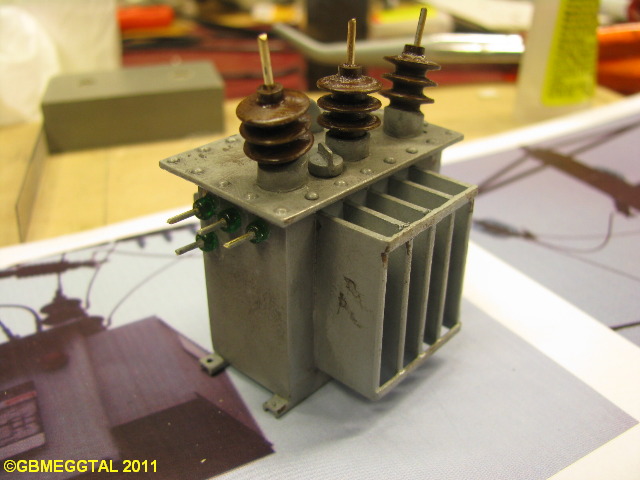

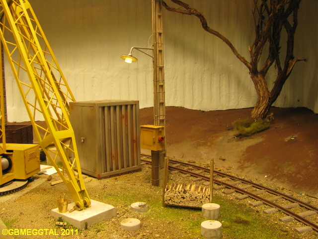

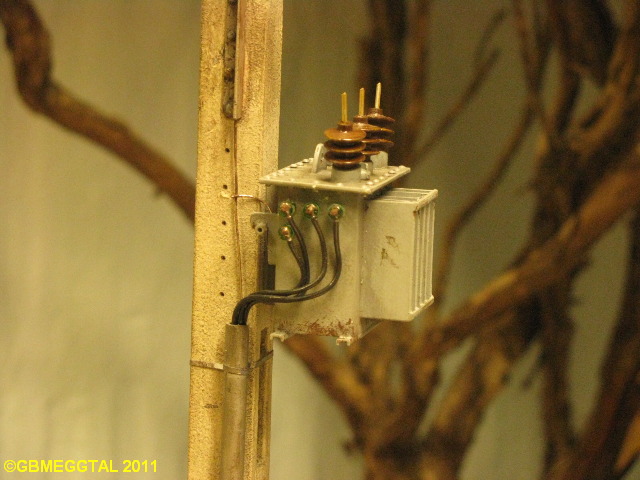

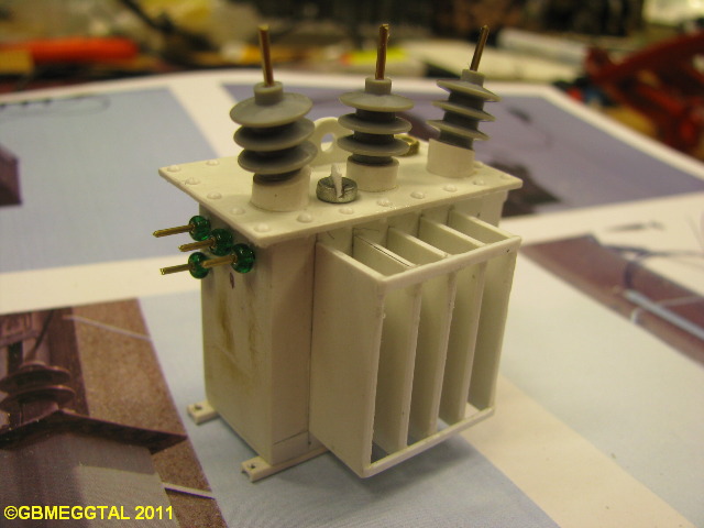

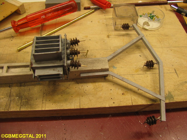

Für den Derrik auf der Stein AG brauchte ich einen Masttrafo. Der Kern beteht aus Holz und der Rest aus Polystyrol.
Stromversorgung_18 (GBMEGGTAL)
Stromversorgung_20 (GBMEGGTAL)
Stromversorgung_21 (GBMEGGTAL)
Stromversorgung_22 (GBMEGGTAL)
Und am Schluss sind es doch über 70 Teile.

Die Isolatoren habe ich bei einem LGB Händer gefunden letztes Jahr in Karlsruhe am Echtdampf Hallentreffen. Es sind LGB Isolatoren.
Für alle die sich für dieses Thema intressieren hier noch ein paar Details
Achtung_Spannung (GBMEGGTAL)
Achtung Spannung Schild
Hochspannung (GBMEGGTAL)
Achtung Hochspannung

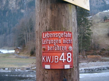

Mastschild (GBMEGGTAL)
Mastschild der Jungfrau Bahnnen

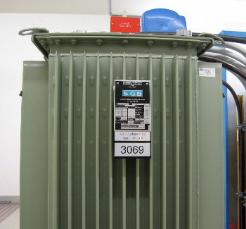

Trafoschild (GBMEGGTAL)
12kV/400V Trafoschild

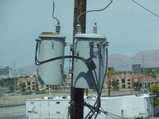

P1020704 (GBMEGGTAL)

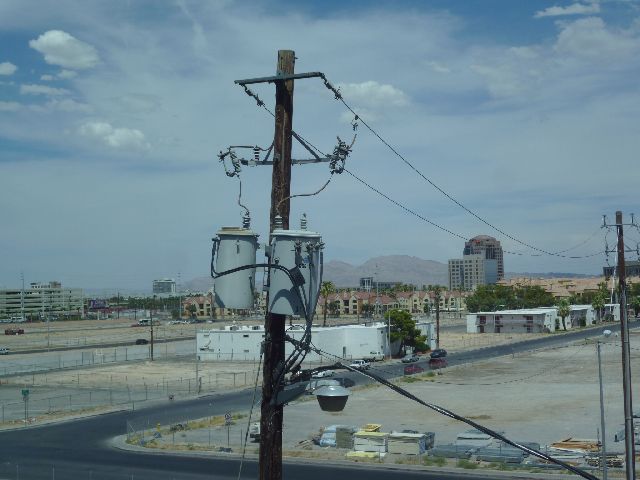

Für unsere USA Fans
P1020705 (GBMEGGTAL)
Und zum Nachbau einige Pläne von Masttransformatoren
